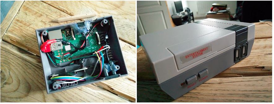

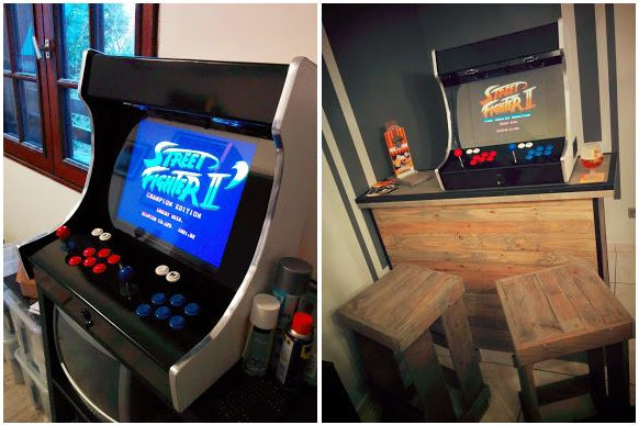

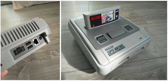

                J'ai 2 RPI3:
                • dans un BARTOP
                • dans une SNES vidée/moddée
                Et un RPI2
                • dans un boitier NES à 16€
                Donc je n'ai pas vraiment de case: les alims que j'utilise sont des transfo AUKRU
                (sauf pour le PI2: c'est un truc noname pas cher trouvé sur ebay directement branchés, sans intermédiare.
                La seule petite modif c'est pour la SNES où j'ai coupé la prise micro USB du transfo AUKRU, pour mettre à la place, l'embout d'alim de la SNES d'origine... mais ça ne change rien au final, il y a un + et un - c'est juste la forme de la prise qui change...)
