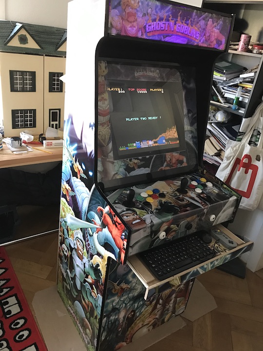

                          • bernardoortega
                            bernardoortega last edited by
                            Playing Ghost and Goblins on recalbox.

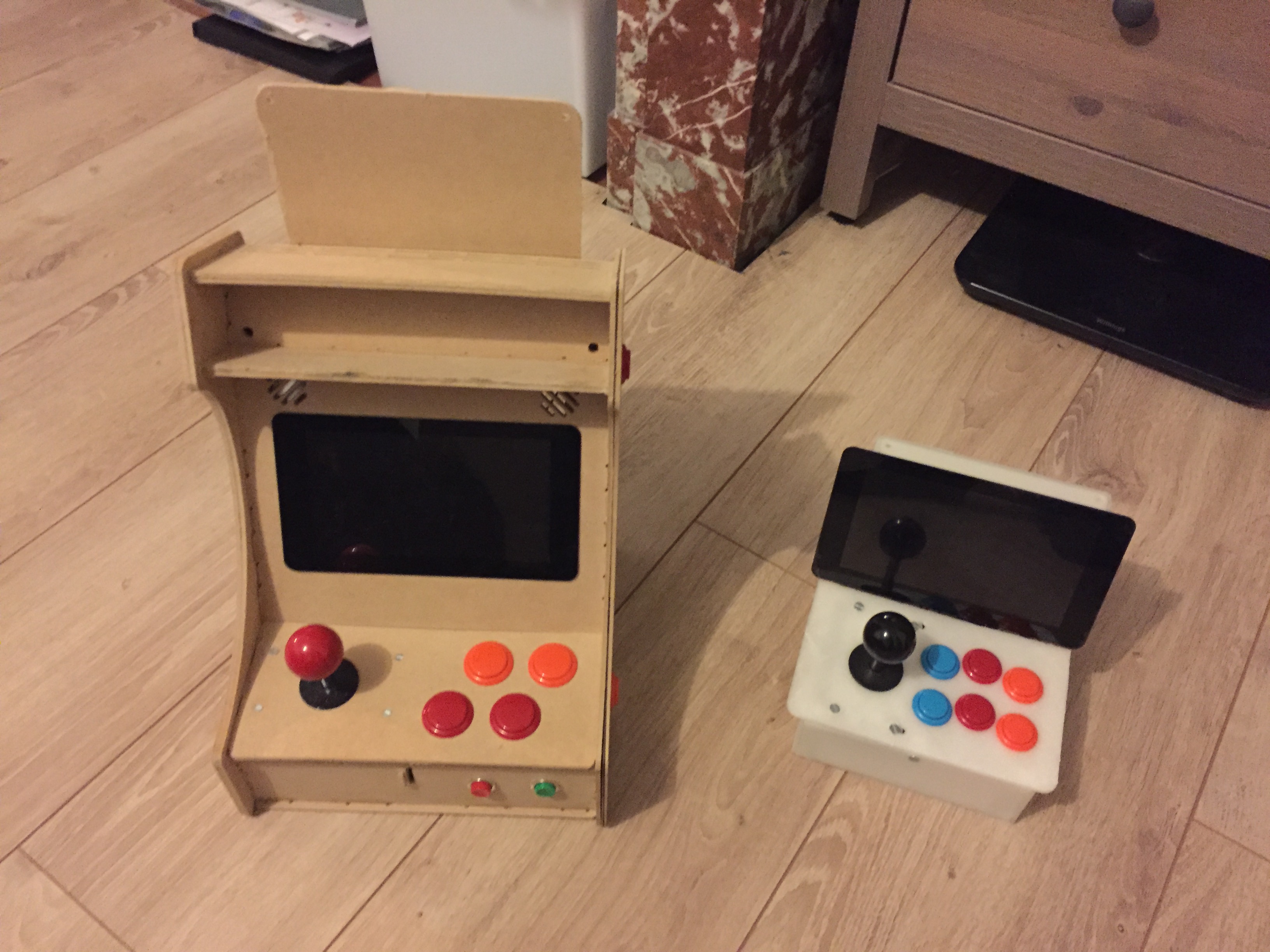

                                Salut, voici mes 2 petites bornes de voyages, Il ne me reste plus qu'à les décorer !!
                                Le première est en bois découper à l'aide d'une CNC et l'autre est en PLA imprimer en 3D.
                                voljega 1 Reply Last reply Reply Quote 1
                                • voljega
                                  voljega Banned @Michael.fingier last edited by
                                  @Michael.fingier j'aime beaucoup le côté simple de la deuxième !
                                  Michael.fingier 1 Reply Last reply Reply Quote 0
                                  • Michael.fingier
                                    Michael.fingier @voljega last edited by
                                    @voljega Celle en bois est une trouvaille sur internet : http://www.instructables.com/id/Mini-Pi-Powered-Arcade-Machine/
                                    Par contre, je suis en train d'importer tous les plans sur Solidworks afin de pouvoir les modifier !!

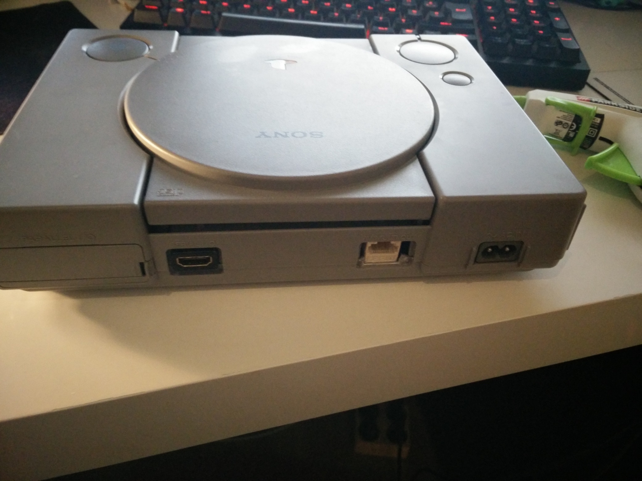

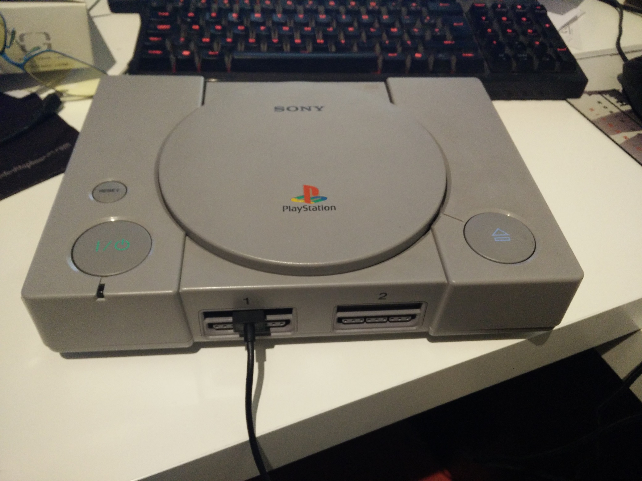

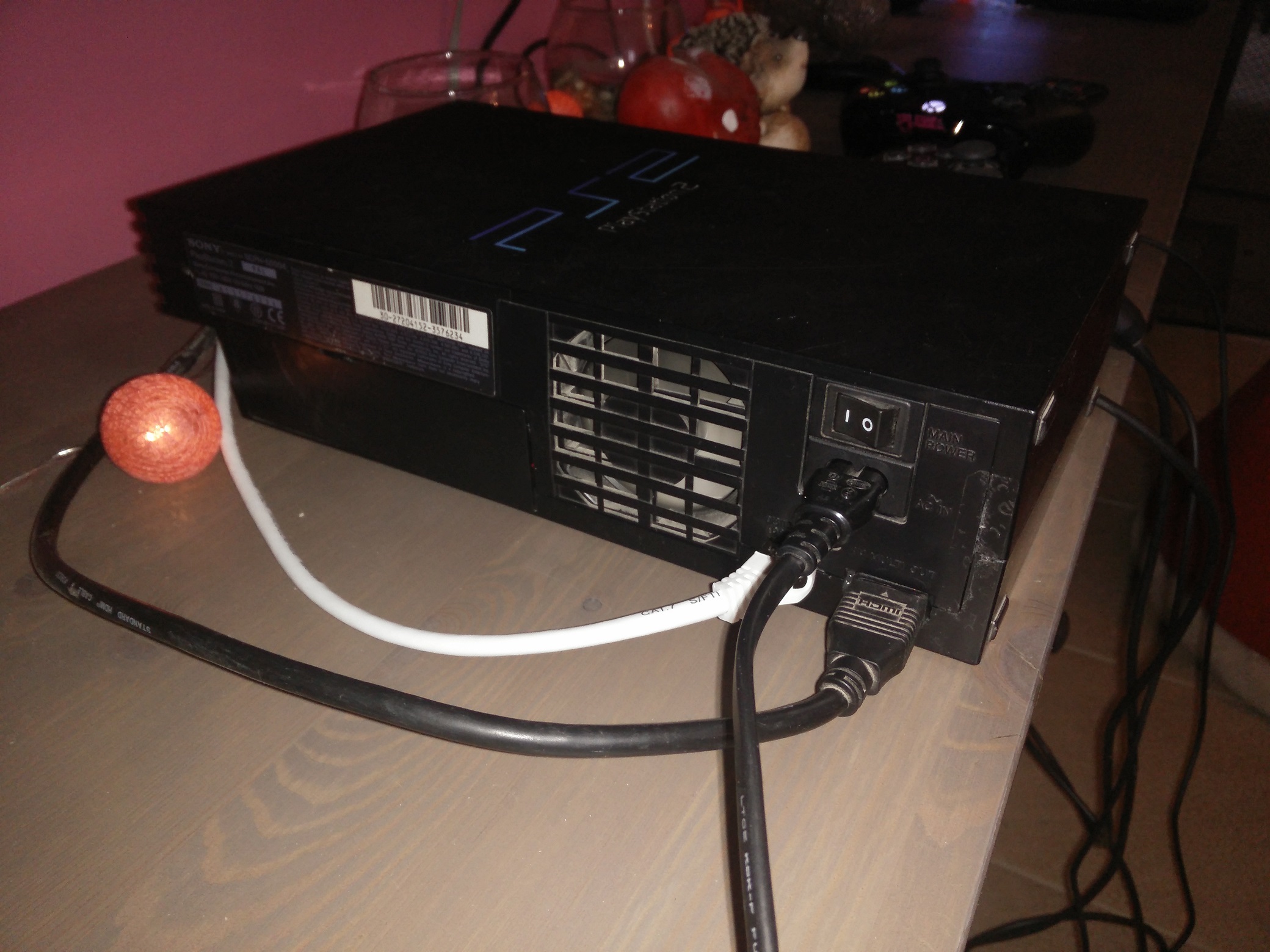

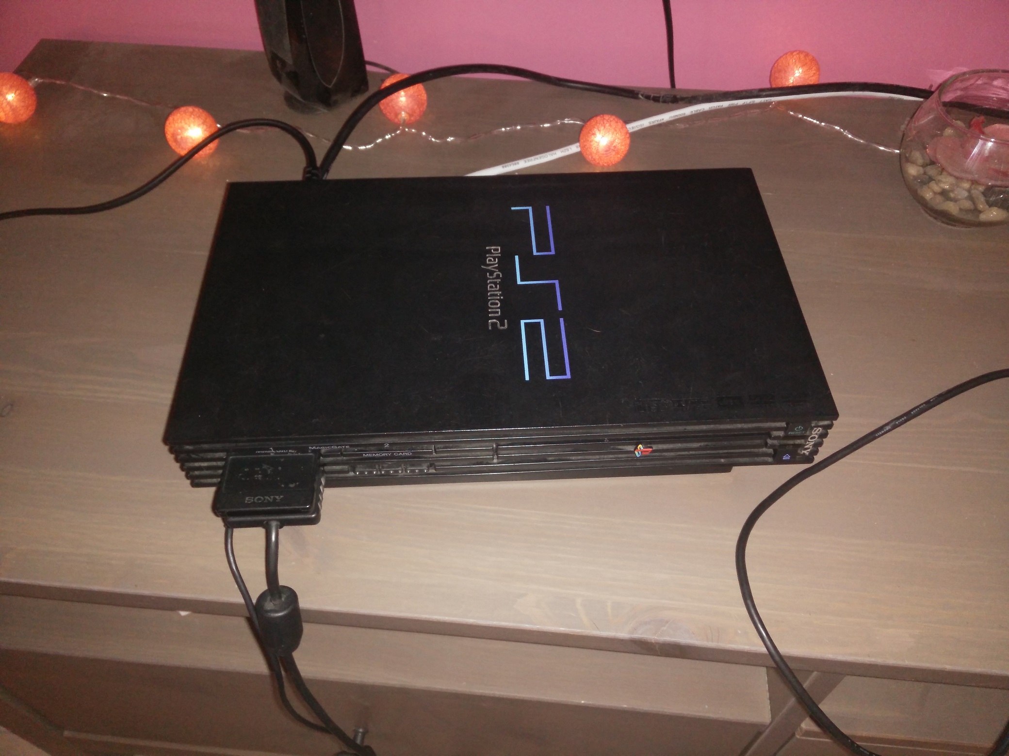

                                            Bonjour tout le monde, je partage avec vous mes réalisation, mon délire du moment c'est de prendre des consoles (qui ne fonctionnent plus de préférences) et de récupérer seulement la coque en mettant la Pi à l'intérieur. Et tout cela en modifiant au minimum l'aspect extérieur de la console, pour ne pas pouvoir faire la différence en ma console et la console originale, voici quelques photos avec une PS1 et une PS2 : 3_1494917618996_PS2_petit2.jpg
                                            J'ai du coup gardé le cable d'alimentation original, rajouté un port HMDI et Ethernet (je préfère ^^).
                                            Pour la PS1 j'ai caché les port USB pour les manettes dans les ports de carte mémoire, derrière le petit clapet.
                                            Et pour la PS2, il y avait déjà 2 port USB en façade et j'ai ajouté un HUB USB pour utiliser les manette des PS2 originales sur les vrai port manette de la console.
                                            Les bouton on/off des deux consoles fonctionnent également.
                                            Voilà, dites moi ce que vous en pensez ;).
