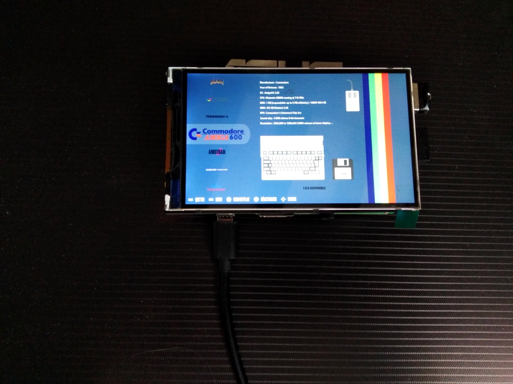

    • RE: Ecran Hyperpixel 4 pouces
      @ian57 bah non, vu qu'il y avait un driver spécifique, je n'ai pas essayé ...
      par contre, ta question m'a fait douter du-dit driver... alors j'ai tout re-vérifié et en effet, pas le bon driver ! (ni le bon executable)
      le sujet de recalboxman datant d'il y a un an et l'écran étant récent, il y a eu des évolutions
      le github à prendre est celui-ci :
      https://github.com/pimoroni/hyperpixel4
      il faudra :
      • compiler hyperpixel4.dts ou chercher sur le web hyperpixel4.dtbo
      • copier hyperpixel4.dtbo dans boot\overlays\
      • ajouter à la fin du config.txt :
      # HyperPixel LCD Settings
      dtoverlay=hyperpixel4
      overscan_left=0
      overscan_right=0
      overscan_top=0
      overscan_bottom=0
      framebuffer_width=800
      framebuffer_height=480
      enable_dpi_lcd=1
      display_default_lcd=1
      dpi_group=2
      dpi_mode=87
      dpi_output_format=0x7f216
      display_rotate=3
      hdmi_timings=480 0 10 16 59 800 0 15 113 15 0 0 0 60 0 32000000 6
      Monter la partition en écriture : mount -o remount,rw /
      • copier hyperpixel4-init présent dans le répertoire \dist vers usr\bin\ de recalbox
      • et enfin executer ce fichier au démarrage de recalbox en ajoutant la commande hyperpixel4-init dans un des scripts de \etc\init.d\
      et voilà
