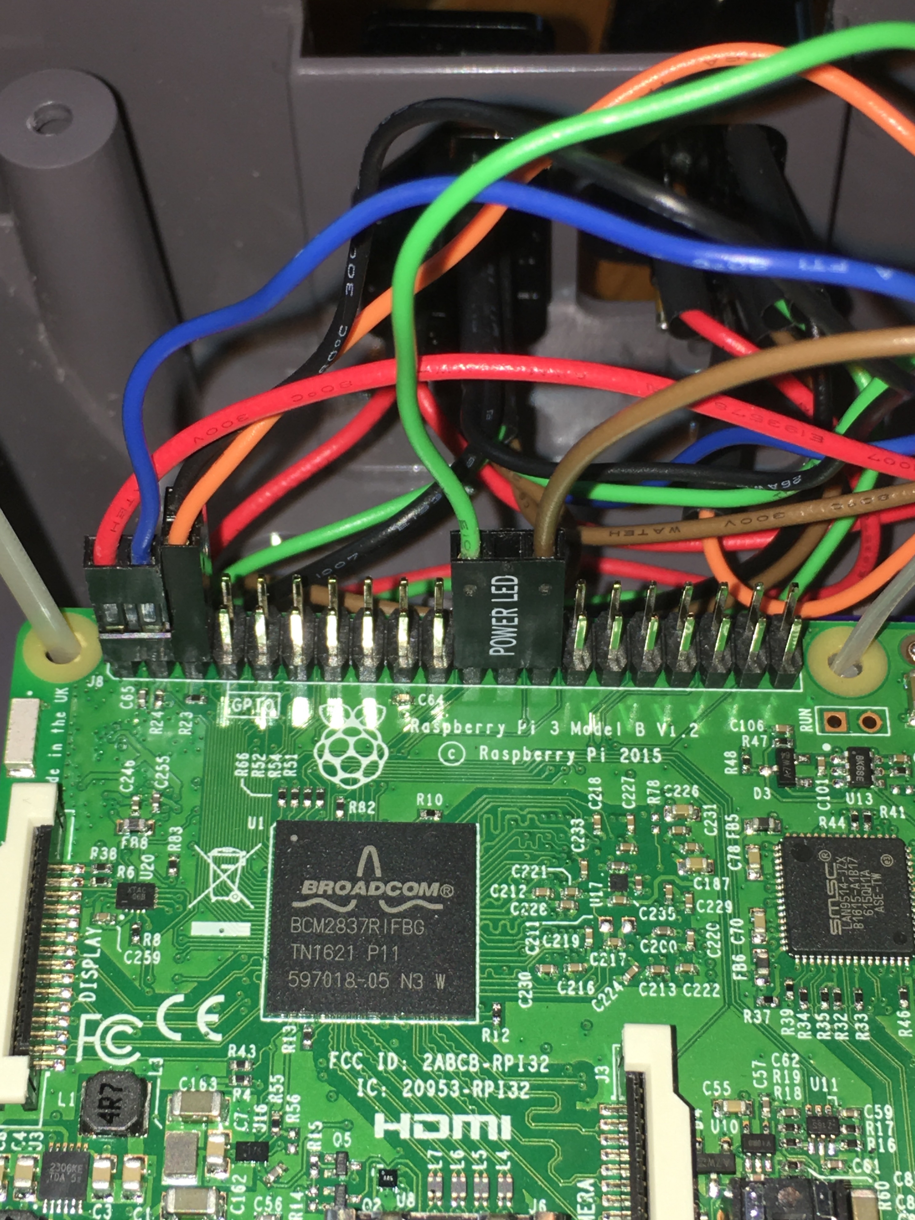

                      Und was müsste ich machen um den Pi soft zu resetten?
                      Ich habe ja nun einen An/aus Schalter wo mit ich dem Pi den Strom wegnehmen kann.
                      Nun wäre es noch schön über ein GPIO Pin einen Reset durchzuführen.
                      Auf den anderen GPIOs sollen 2 nes Controller liegen.
                      Danke

                          • Jens_30
                            Jens_30 @lackyluuk last edited by
                            @lackyluuk
                            Danke,
                            Kann ich auch GPIO 13 nehmen oder 27?
                            Wie muss dann der Befehl lauten?
                            Weil aus 2 u 3 hab ich meine nes Controller
                            Danke

                                          • Jens_30
                                            Jens_30 last edited by
                                            @lackyluuk
                                            Ich hab es mal vorbereitet und werde es gleich ausprobieren
