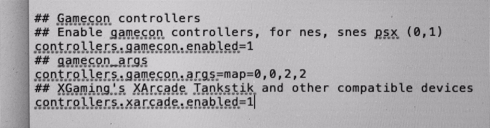

Nachtrag: du kannst auch die 3,3v vom Pi benutzen. Das steht auch so im Wiki.
Die Recalbox.conf muss du dann so ändern. Nur wo ich 0,0,2,2 habe musst du den Wert für snes Controller eintragen. Die "2" steht für nes Controller

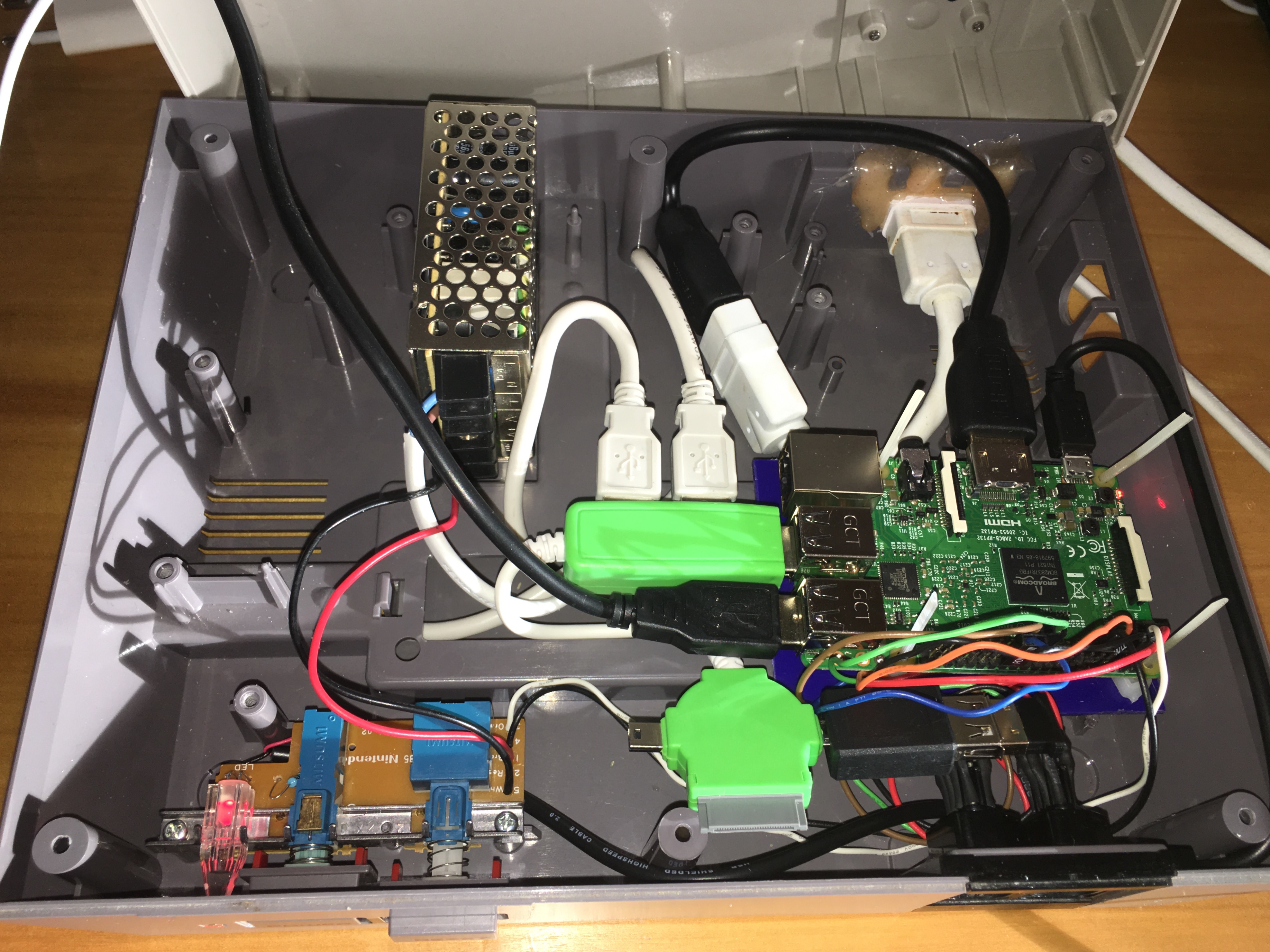

Das ist mein aktuelles Projekt wo die NES Ports und der Resetknopf direkt über die Gpios abgefragt wird.
Zu der Beschreibung von mir oben.
Ich würde gucken ob man auf dem pcb von snes die leiterbahnen zu den Ports unterbricht und dann neu verkabelt.
Weil bei den NES Ports waren zusätzlich zum Port noch Dioden verlötet welche man ja nicht benötigt.
Klar hast du genug gpios.
Beim Raspberry 3 musst du für die 2 Controller GPIO 10 = Clock ( zu beiden Controller) / GPIO 11 = Latch (zu beiden Controller) / GPIO 4 = Data 1( Controller 1) und GPIO 7 = Data2 (Controller 2)
GPIO 2 und GPIO 3 sind für deine Power und Reset Button.
Ich habe so selbst 2 NES Controller und den Reset Button realisiert.
