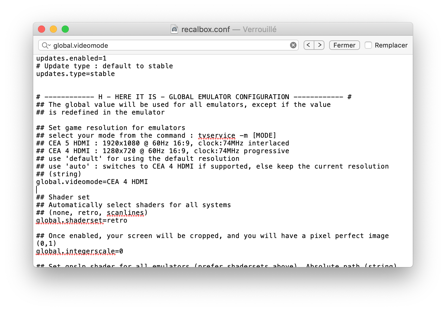

                        Asaiel @Bkg2k last edited by
                        @bkg2k
                        Je viens de vérifier mon fichier recalbox.conf, apparemment, c'était déjà parametré comme ça:
