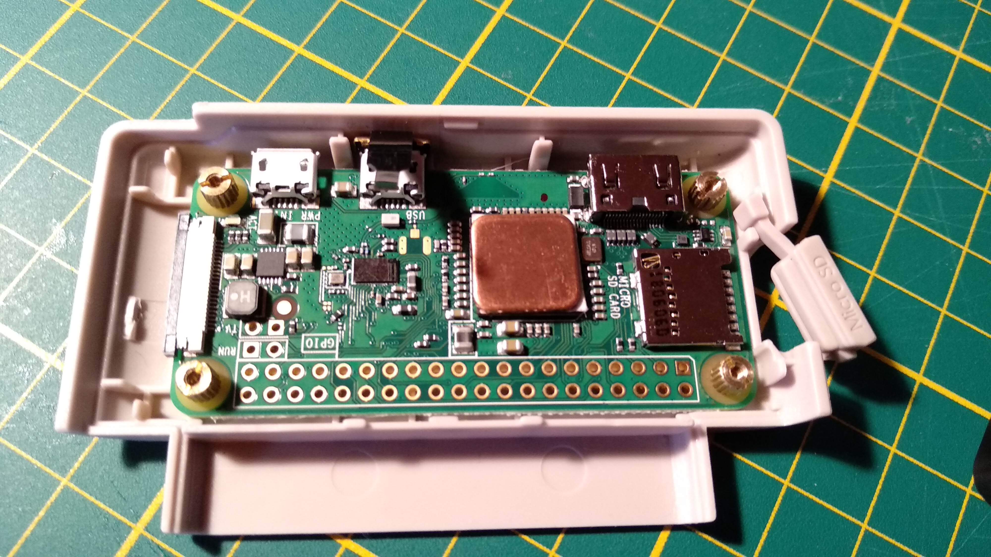

                Question bête, le raspberry pi zero est confiner et chauffe pas mal mais rien d’excessif.
                Si on ajoute un radiateur très fin comme celui ci, ça devrait l'aider un tout petit peu au moins non?
                Ce rad fait environ 1mm et je pense qu'on à peu de marge à l'intérieur, genre 2/3mm d'espace.

                                  ian57 Staff @calvinkos95 last edited by
                                  @calvinkos95 avec la version cuivre tu gagnes quasi 5°C c'est pas mal du tout ça te permet de resté < 60°C sous ES en en jeu

                                    • C20Cent
                                      C20Cent @ian57 last edited by
                                      @ian57 bonjour ! Le dissipateur thermique en cuivre est de même dimension que ceux utilisé sur le rasp pi 3 par exemple ?
                                      • ian57

                                          • calvinkos95
                                            calvinkos95 @ian57 last edited by calvinkos95
                                            @ian57 Cool à savoir ça ^^ .
                                            Le dissipateur fait combien d’épaisseur au final? (1, 1.2 ou autre?)
                                            Ce n'est pas indiqué sur l'annonce.
