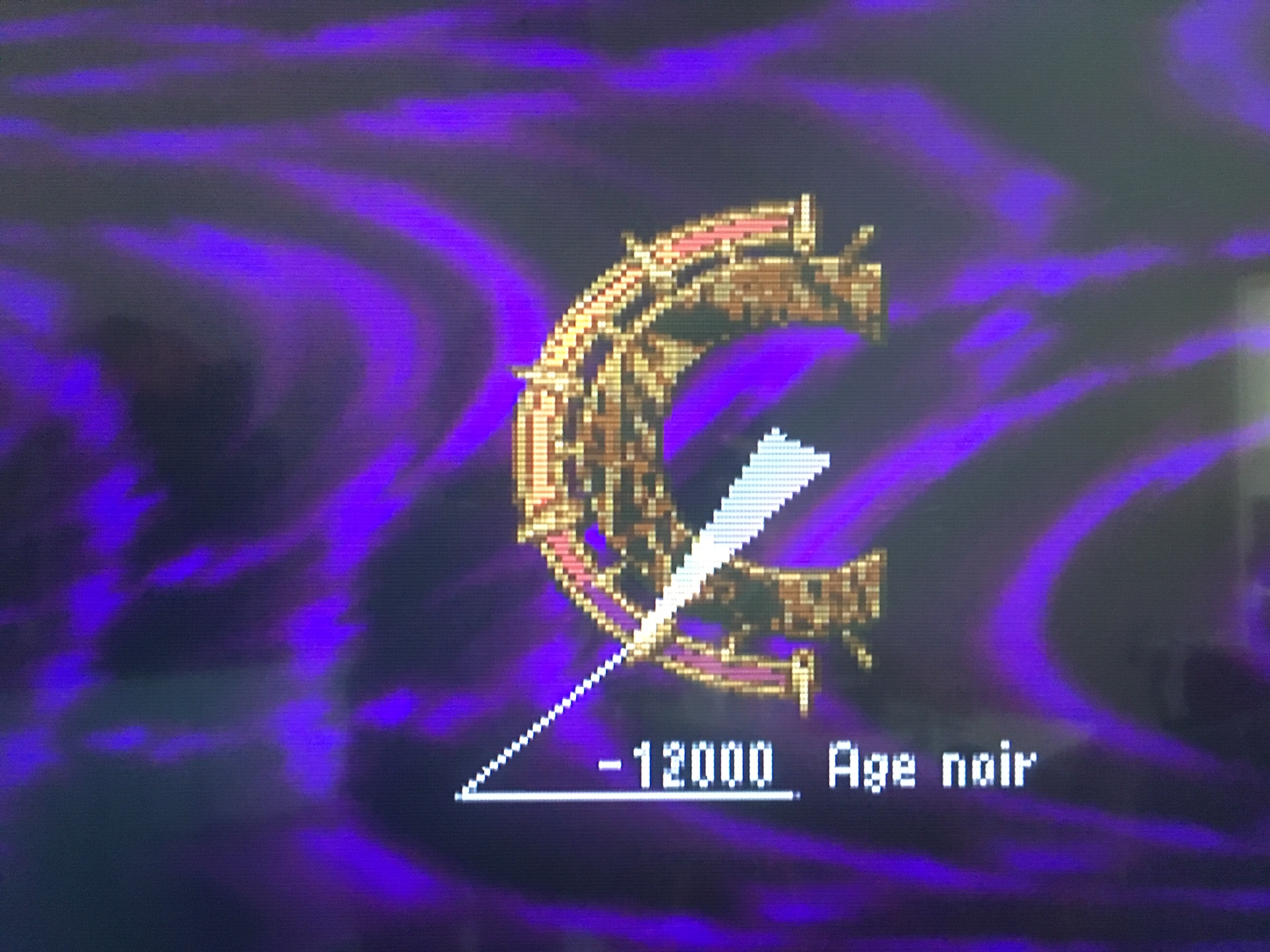

Et la, juste par curiosité j'ai voulu tester l'overclock du Pi, mais à partir du menu avancé lorsque la Gpi est allumée. 1000 > 1100 redémarrage normal, je test un jeu GBA qui marche du coup un peu mieux, et je décide de repasser en Turbo a 1000, et la redémarrage compliqué, j'ai eu 2 freezes sur les splash screen, obligé de retirer les piles car l'interrupteur de répond plus. J'ai fais une dernière tentative qui m'a fais arriver sur le menu des consoles. Puis j'ai un écrans bleu, puis vert, et enfin plus rien ne répond.
