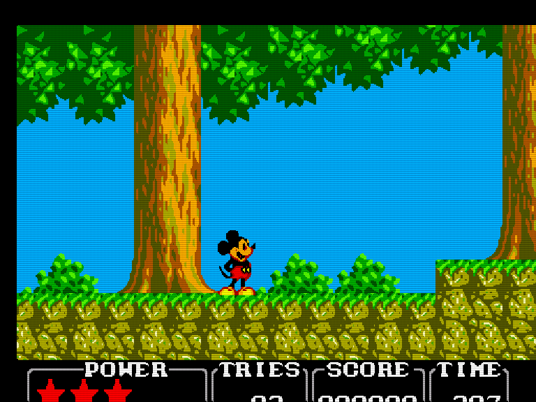

                  @fishou : Sinon, le problème de Fishou est bien confirmé. J'ai essayé Picodrive sur Master System et Megadrive et cela rogne bien le bas de l'image pour les deux consoles.
                  J'ai pris 2 captures d'écran de Castle of Illusion sur Master System pour illustrer le problème :
                  Sur Picodrive

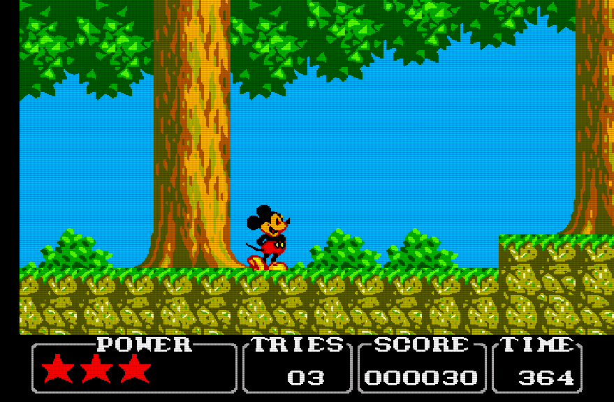

                  Sur GenesisplusGX
                  Effectivement, je n'avais pas non plus ce souci avec l'ancienne version de Recalbox. Voilà donc un problème à résoudre. En attendant, je migre vers GenesisplusGX. 😉
