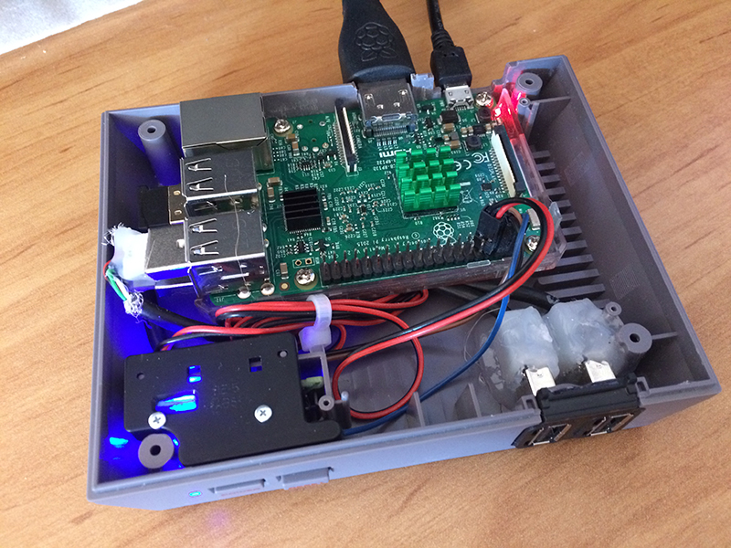

      Salut a tous, je vous partage ma création du jour. J'ai intégré mon Raspberry pi3 dans un boitier de Mini Nes.
      J'ai déporter deux prises USB faites maison
      J'ai utilisé les boutons de la Mini Nes d'origine pour utiliser les commandes d'origine.
      Tuto ci dessous:
      https://github.com/recalbox/recalbox-os/wiki/Ajouter-un-bouton-on-off-a-votre-recalbox-(FR)
      Le dongle Bluetooth du coup est intégré.
      Les moins: pas d’accès a la carte micro SD ni a la prise réseau Rj45. Mais bon, quand ca fonctionne ce n'est pas nécessaire d’utiliser ces fonctions.
      voici quelques photos et une video 😉

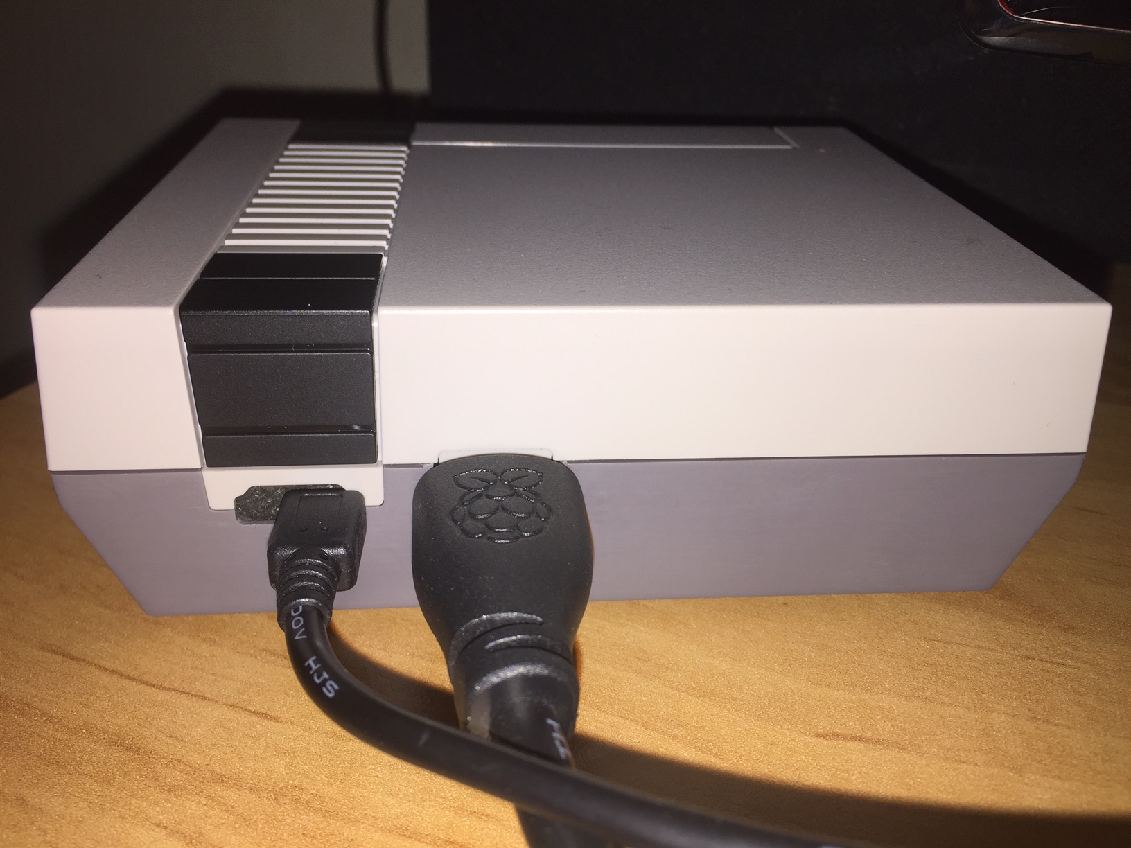

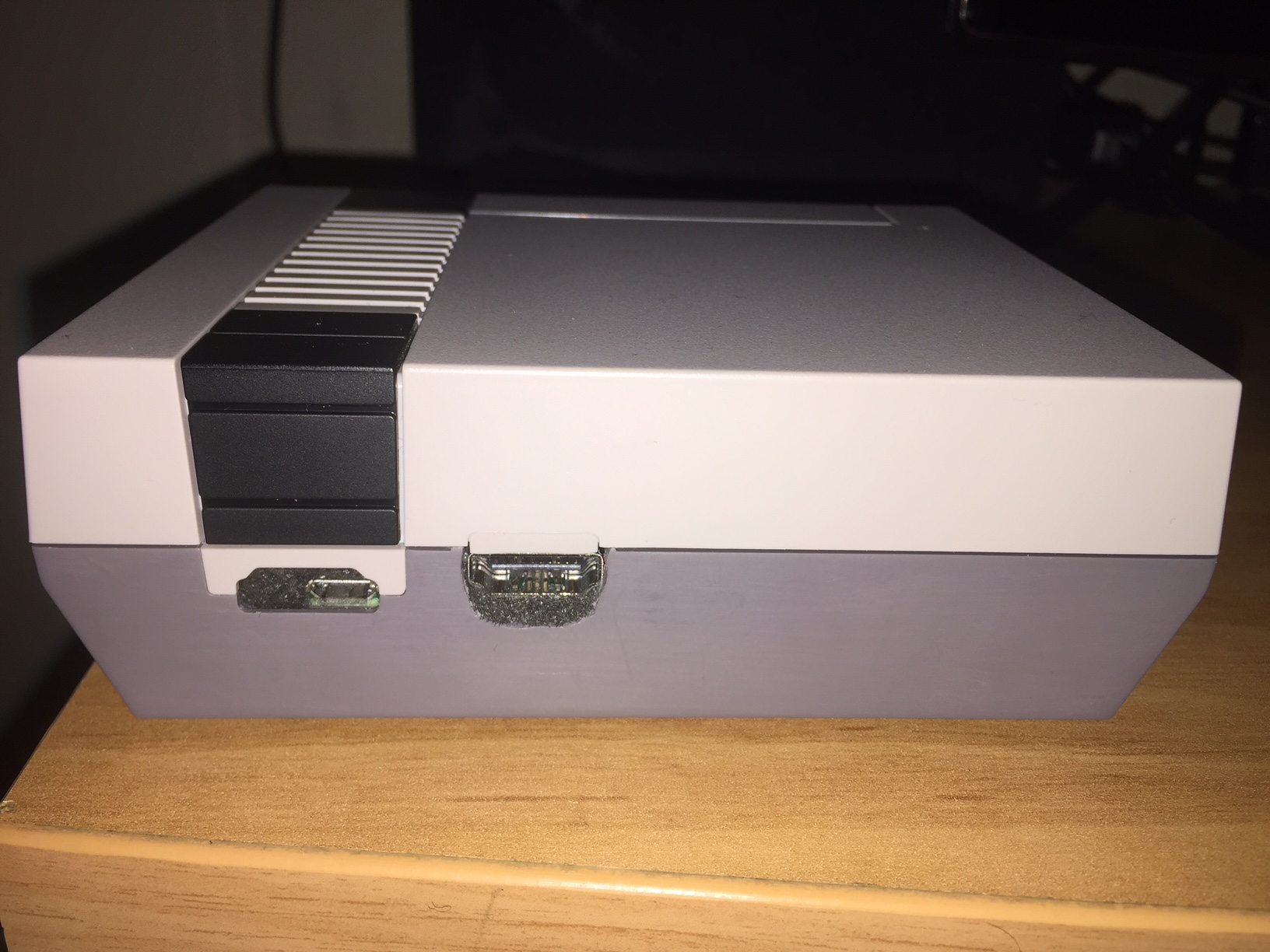

            Pourrais tu faire des photos de l’arrière de la nes mini afin de voir comment cela fait avec la sortie hdmi et min usb?
            Numerobiss 1 Reply Last reply Reply Quote 0
            • Numerobiss
              Numerobiss @playcubeman last edited by
              @playcubeman
              La partie la moins jolie mais bon si tu y tiens 😉

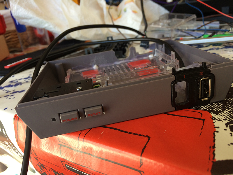

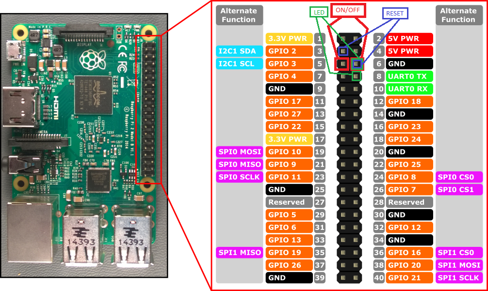

              • summunx
                summunx Banned last edited by
                Hi you could put've connected the wires to the PCB On / off / reset the original Mini tions as a picture of?
                • Numerobiss
                  Numerobiss @summunx last edited by Numerobiss
                  @summunx Look this tutorial: http://recalbox-wiki-rtfd.readthedocs.io/en/4.0/FR/Ajouter-un-bouton-on-off-a-votre-recalbox-(FR)/

                  • summunx
                    summunx Banned @Numerobiss last edited by
                    @Numerobiss
                    thanks but I was referring to as you made the subject of welds at the other end
                    alt text
                    Thanks for the inconvenience, it has been great you
                    • Numerobiss
                      @summunx I have to modify totally the deck. I have to weld the sons(threads) directly on the legs of switches. The led is independent from the deck.
                      • Raspberry Pi3 B+ / Pi4 / Pi0W
                      • Intégration dans un boitier officiel de Super Nintendo Mini Classic. Dissipateur Kintaro + Ventilateur en 3v5.
                      • Gpi Case.
                      • Alim 3A Aukru.
                      • SD Samsung EVO 128 (Os + Roms).
                      • Manettes 8BitDo SF30 Pro.
                      • TV 4K Samsung.

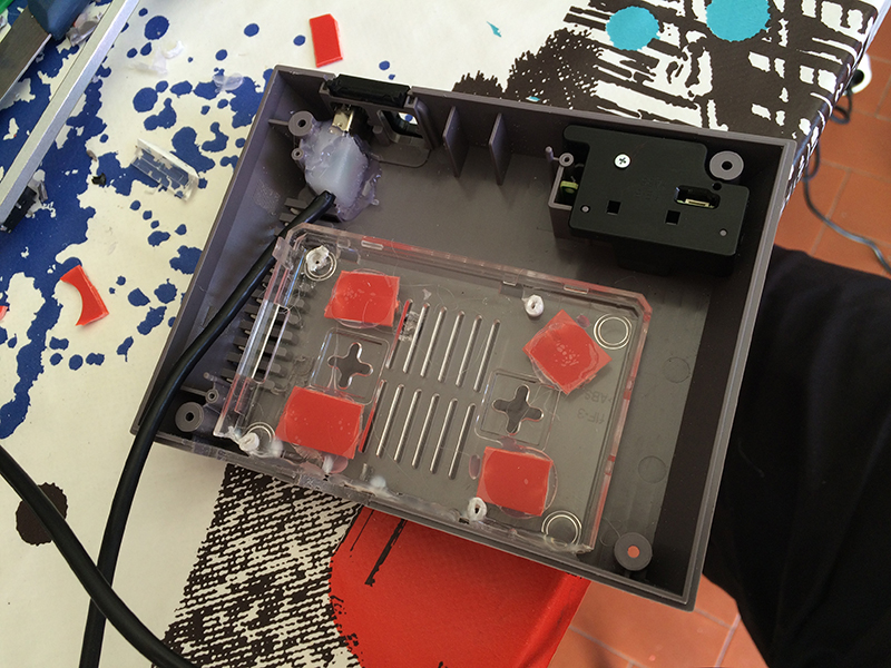

                      • summunx
                        summunx Banned last edited by summunx
                        when you can If I could show me a photo would be grateful
                        sorry for my bad english
                        • Numerobiss
                          @summunx Sorry, the deck is stuck, I cannot defuse(unsettle) her(it) to make a photo.

                          • playcubeman
                            playcubeman @Numerobiss last edited by
                            @Numerobiss said in Une Nes Mini Pi3 avec Recalbox:
                            @playcubeman
                            Merci pour les photos . Dommage que tu es du découper une partie de la coque.
                            • Numerobiss
                              @playcubeman oui obligé. J'ai pourtant calculer pour éviter de découper la coque mais après en déportant les prises USB et HDMI, l'emplacement du RPI aurait été trop limite.
                              • Gpi Case.
                              • Alim 3A Aukru.
                              • TV 4K Samsung.
                              playcubeman 1 Reply Last reply Reply Quote 0
