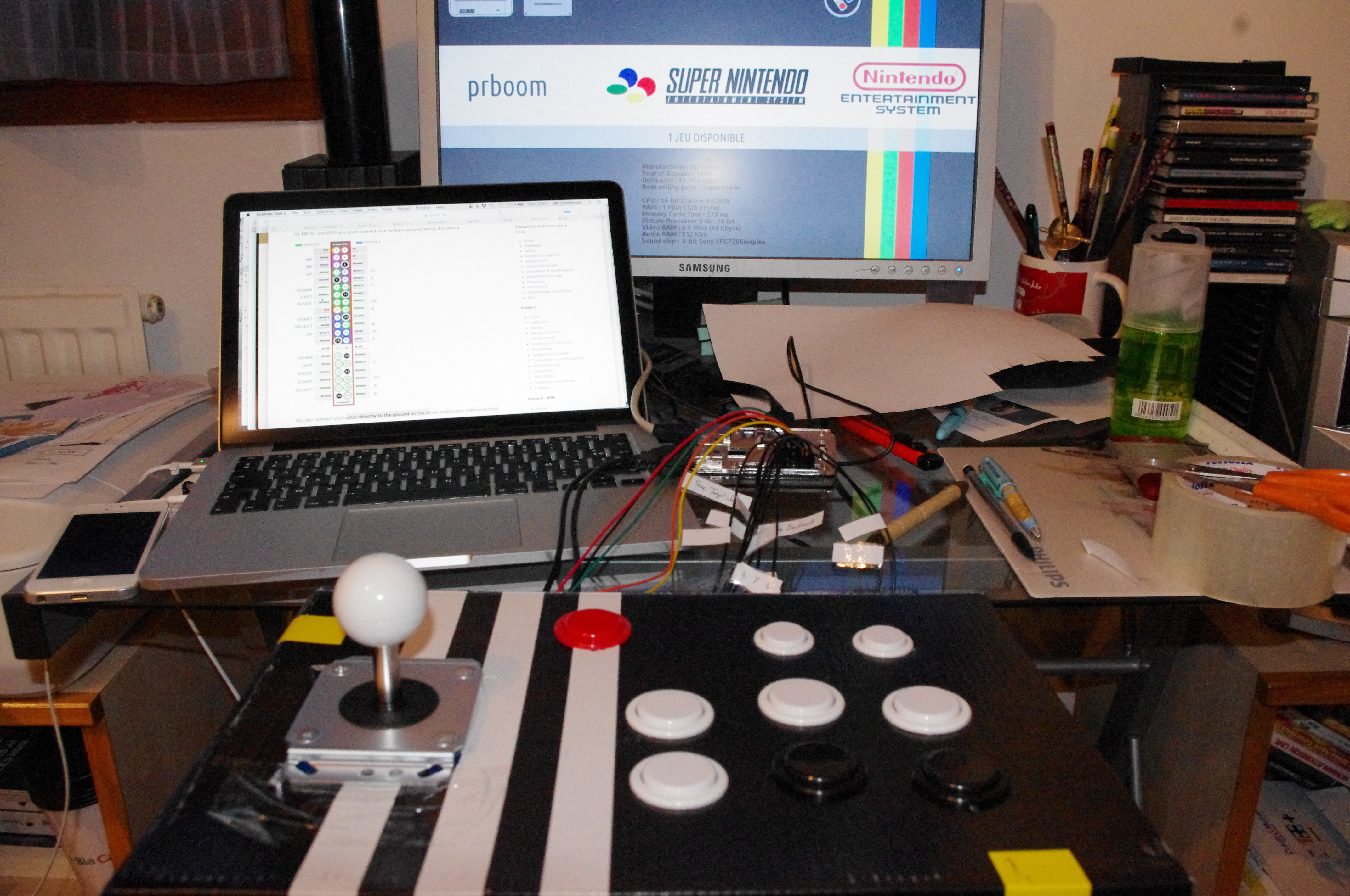

                  Bonjour à tous, Une petite avancée aujourd'hui. J'ai reçu les boutons et joysticks, alors j'ai fabriqué un panel 1 joueur avec une boite à chaussure (parce que c'est top classe). Ca marche nickel, mis à part que je ne parviens pas à faire fonctionner ma touche "Hotkey". En fait elle sert à quoi cette touche, à "sortir" du jeu en cours non? (équivalent de "Echap" sur le clavier?). En gros Start, Select, et les boutons de base semblent bien fonctionner. J'ai fais un "jstest", et j'obtiens la chose suivante :
                  Driver version is 2.1.0. Joystick (GPIO Contrôler 1) has 2 axes (X, Y) and 9 buttons (BtnX, BtnY, BtnTL, BtnTR, BtnTR2, BtnSelect, BtnThumbL, BtnThumbR, ?). Testing ... (interrupt to exit) Axes .. ....... .....  Et ici tous mes boutons et axes du joystick sont bien détectés.
                  Avez-vous une idée? Je suis interpellé par la ligne  "and 9 buttons ...", pour laquelle X, Y, TL, TR et Select sont OK, mais le reste je ne sais pas trop si c'est bon (il reste A, B, Start, Hotkey). Merci pour votre aide! Seb.

                        EDIT : Je viens de m’apercevoir que la combinaison “Start + Select” fonctionne pour quitter un jeu. Donc en gros l’ensemble est fonctionnel, mais j’aimerais pouvoir exploiter les possibilités offerte par la hotkey quand même !
                        En farfouillant un peu ce matin je me suis aperçu qu'il fallait simplement configurer la manette dans "Options Manettes". Donc c'est fait, tout fonctionne parfaitement. Ca fait plaisir! Maintenant pour ce weekend je pense m'arrêter là, et laisser mon petit cerveau réfléchir tout seul aux procédés constructifs pour le bartop (charnières, positionnement des éléments etc...). Un bon weekend à tous!
