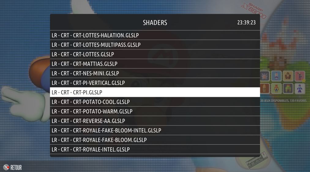

        • olivierdroid92
          olivierdroid92 Global moderator @Pitch64 last edited by
          Delegnia 1 Reply Last reply Reply Quote 0
          • Delegnia
            Delegnia @olivierdroid92 last edited by Delegnia
            @olivierdroid92 Mais quel est donc cette diablerie ? 😵 et quel est ce CRT-PI vertical que je vois dans ta liste ?!
            j'ai pourtant eu le problème sur 3 Fresh Install en partant de 0.
            -carte micro sd bien formaté (2 cartes de marques différente testés)
            -Image 8.0.2 dl sur le site officiel
            -Ecriture de l'image via pi imager
            je ne comprends pas ce phénomène, je suis certainement passé a coté de quelque chose, d'autant que je semble être le seul a le remonter…j'ai l'impression de ne pas avoir le meme contenue dans mon dossier.
            [Et dans mon /lr]3954185f-cfa5-4b2f-8573-f7bca6bc7ea8-image.png
            étrange.
            Merci pour le retour en tout cas.
            Tamtam Secamfr 2 Replies Last reply Reply Quote 0
