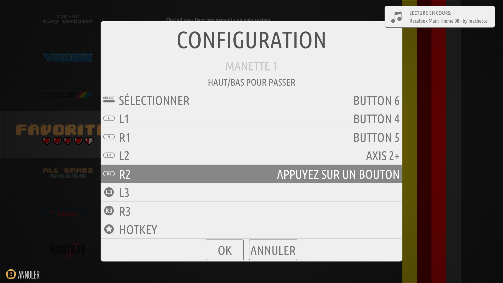

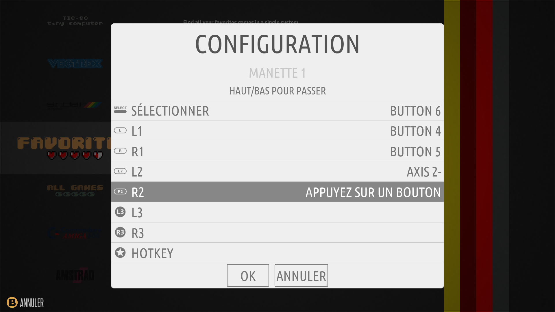

                                      • bolion
                                        bolion last edited by
                                        Bonjour
                                        Pour ceux qui n'arrive pas a faire marcher l'axe Z avec une manette sf30 pro sur l’émulateur N64, j'ai trouvé une solution qui marche chez moi.
                                        Malgré la mise a jour du firmware, chez moi impossible de faire marché l'axe Z qui normalement est en L2.
                                        Pour sa, il faut reconfigurer la manette via le menu recalbox (pas via l’émulateur)
                                        Au moment de configuré la touche L2, recalbox lui assigne la valeur "2-"
                                        La il faut remonté sur la ligne L2 et lui réassigné la touche jusqu"a obtenir la valeur "2+"
                                        Puis finir normalement le reste des touches.
                                        Chez moi, il m'affiche "2+" toujours la deuxième fois.
                                        Pour infos, je tourne avec l’émulateur "libretro mupen64plus" avec un Odroid-xu4
                                        Si cela peux en aider certain🤔
                                        Bonne journée
