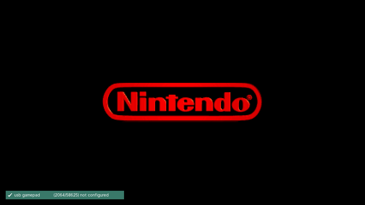

      J'ai une Recalbox 7.1.1 sur Raspberry Pi 4 avec une manette N64 achetée sur Kubii.
      J'ai suivi les instructions des pages suivantes :
      A lire
      Manette Kubii
      Malheureusement, ma manette ne réagit pas, et pour cause... La commande suivante :
      # sdl2-jstest -l
      error: failed to read gamecontrollerdb.txt: Invalid RWops
      Found 1 joystick(s)
      Joystick Name:     'usb gamepad           '
      Joystick Path:     '/dev/input/event4'
      Joystick GUID:     030000001008000001e5000010010000
      Joystick Number:    0
      m'indique que le nom de mon joypad est : "usb gamepad " (avec 11 espaces !). Soit.
      D'où mon fichier "/recalbox/share/system/configs/mupen64/InputAutoCfg.ini" :
      [usb gamepad           ]
      plugged = True
      plugin = 2
      AnalogDeadzone = 2096,2096
      AnalogPeak = 32767,32767
      Mempak switch =
      Rumblepak switch =
      mouse = False
      A Button = button(5)
      B Button = button(4)
      C Button R = axis(1)
      C Button L = axis(3)
      C Button D = axis(2)
      C Button U = axis(0)
      DPad D = hat(0 Down)
      DPad L = hat(0 Left)
      DPad R = hat(0 Right)
      DPad U = hat(0 Up)
      L Trig = button(6)
      R Trig = button(7)
      Start = button(9)
      X Axis = axis(0-,0+)
      Y Axis = axis(1-,1+)
      Z Trig = button(8)
      Pour le joypad "usb gamepad " (avec 11 espaces).
      Mais au démarrage de l'émulateur N64, j'ai l'erreur visible sur la capture d'écran suivante :
      Qui me confirme que mon pad n'est pas configuré. Et je n'arrive pas à trouver le nom correct à fournir dans le fichier "/recalbox/share/system/configs/mupen64/InputAutoCfg.ini" pour que la configuration de mon pad soit appliquée.
      Un peu d'aide, SVP ? Merci !

          C'est bien ça ? Parce que mon jeu N64 ne réagit pas... Help! 🙂 J'ai toujours l'info-bulle comme quoi ma manette n'est pas configurée.
