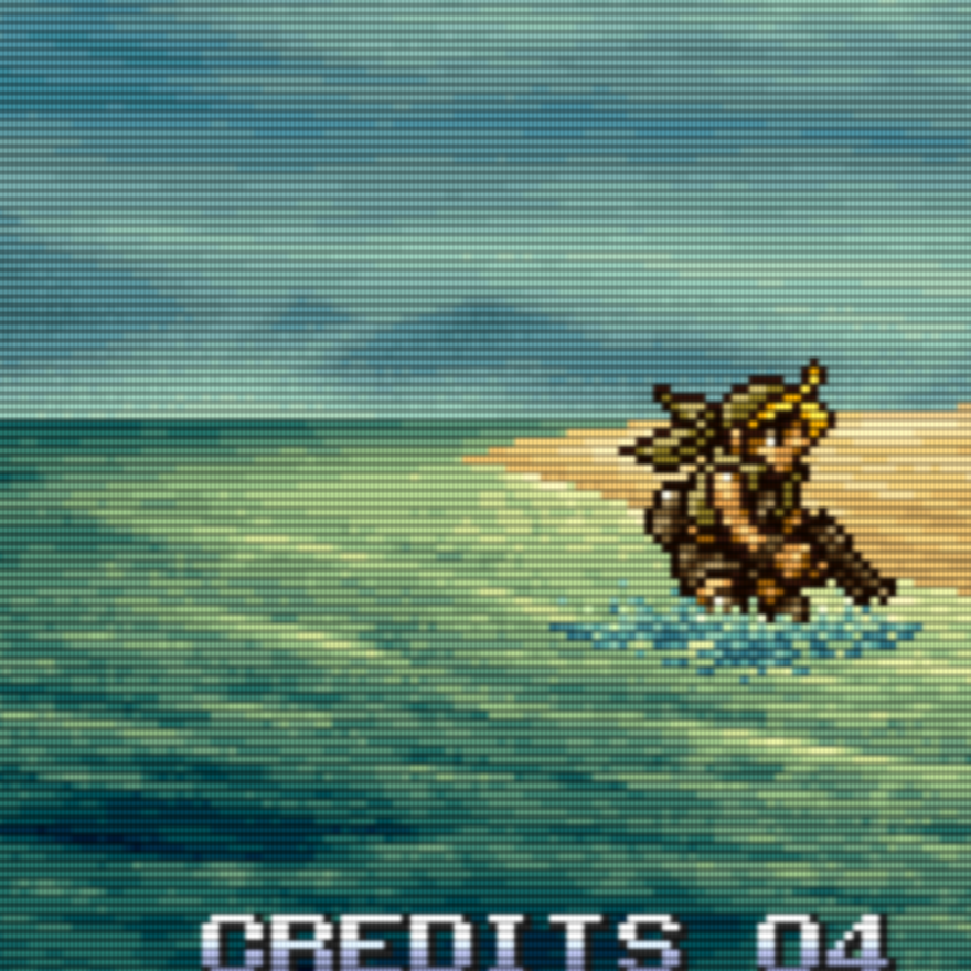

          (toujours des scanlines alternées entre épaisse et fines, je me demande si tu as bien activé le mode Pixel Perfect?
          Bien vu... En vérité je n'utilise pas Pixel Perfect car ma distance avec la TV n'est pas idéale, j'y vois mieux comme ça. Mais en effet pour garder un rendu fidèle à l'image d'origine il faut activer l'option.
          Je te laisse zoomer sur l'image, j'ai choisi Marvel VS Capcom qui est bien coloré pour optimiser le rendu des scanlines ! Avec zfast_crt_curve et integer scale on :
          2 : Mettre le jeux en vertical sur retroarch (et retourner ta TV ce qui n'est pas pratique si tu dois changer a chaque fois, quoi que certains support TV permettent désormais de faire une rotation de la TV)
          Oui pour DoDonPachi j'ai choisi le vertical qui rend mieux (le standard a un mauvais rendu) mais il manque une rotation à 90° c'est sûr.
          En Pixel Perfect :

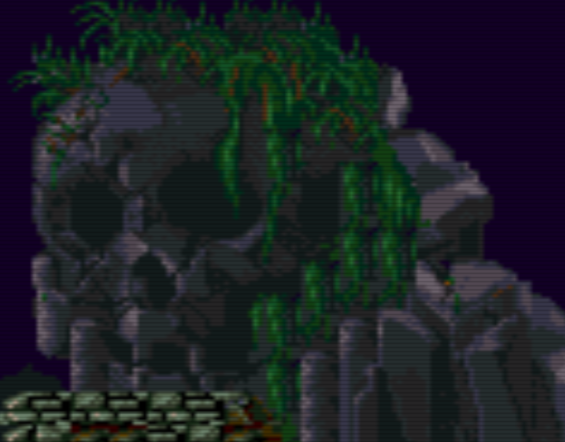

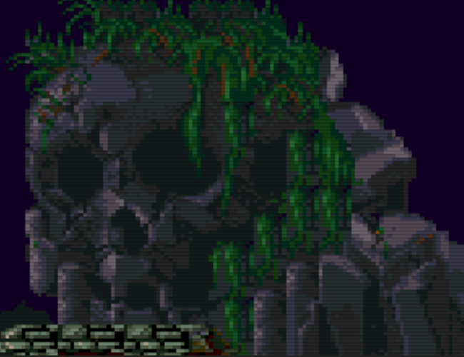

                    En fait que tu mette "Retro" ou "Scanlines" ou "Aucun" ça ne changera rien, le shader crt-nes-mini sera prioritaire et prendra le dessus sans que tu n'y fasses rien. Par contre c'est a toi d'activer le pixel perfect (a faire absolument)
                    Apres je suis curieux du rendu de ton ecran 5/4, mais il te faudra préalablement bien mettre un rendu 4/3 dans les parametres recalbox pour garder les jeux au format d’époque. (moi je force le 4/3 sur toutes les consoles, hors arcade et portables ou je laisse "auto")
                    Sois tu fait ca dans parametre avancees de l'emulateur et tu choisi 4/3 pour chaque console, soit tu l'active par defaut sur toutes les consoles depuis le menu principal, a toi de voir.

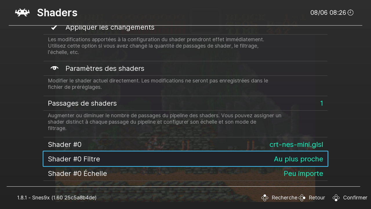

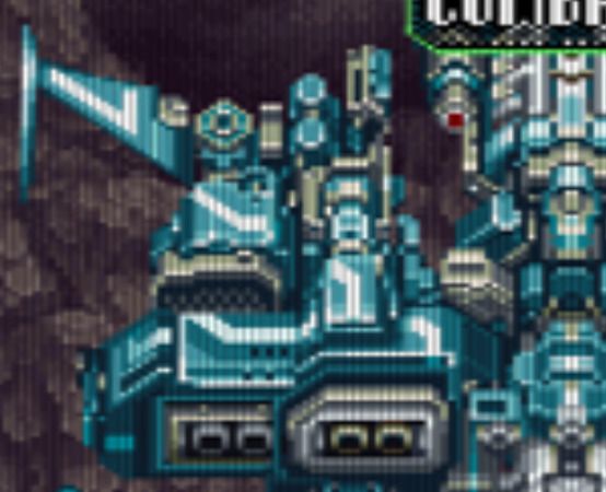

                    sinon pour ceux qui trouvent le shader trop flou, il y a un reglage qui rend le retire (personnellement je préfère quand il y a ce léger flou)

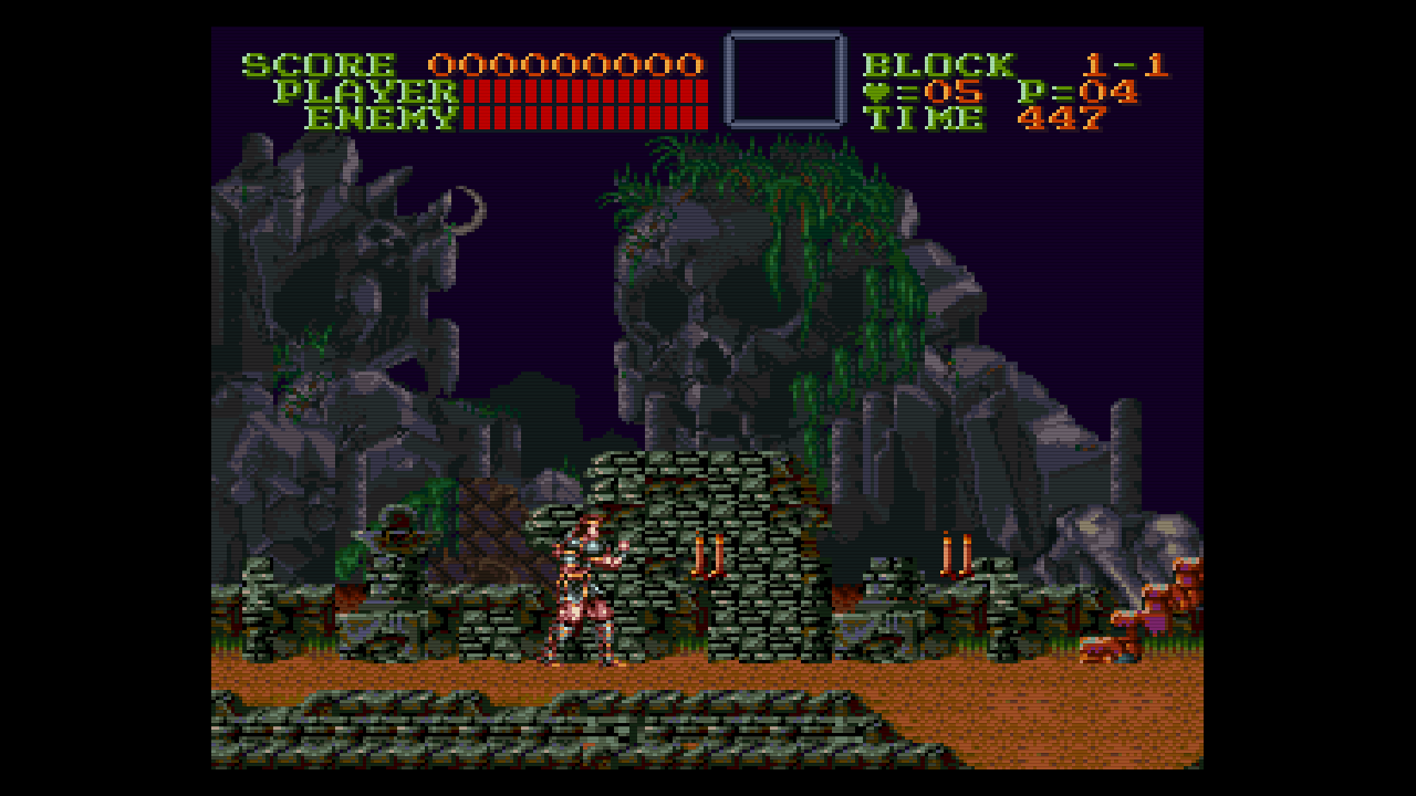

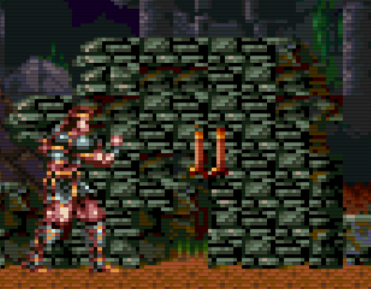

                    shader crt-nes-mini par défaut
                    changer shader#0 filtre "Linéaire" par "Au plus proche"
                    puis cliquer sur appliquer les changements 3 lignes au dessus
                    et vous aurez ceci (moins flou, plus pixélisé)
                    Un zoom sur le personnage est plus parlant
                    Pour ceux que ca intéresse et le mettre ainsi par defaut il faut ajouter une ligne dans le fichier crt-nes-mini.glslp (avec le "p" à la fin)
                    wrap_mode0 = "clamp_to_border"
                    J'ai pas testé avec la ligne en plus pour le rendre définitif mais a priori ça devrait être bon.

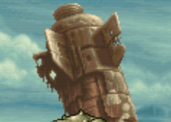

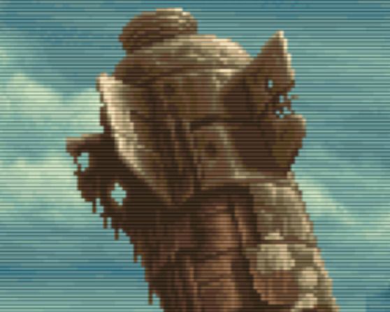

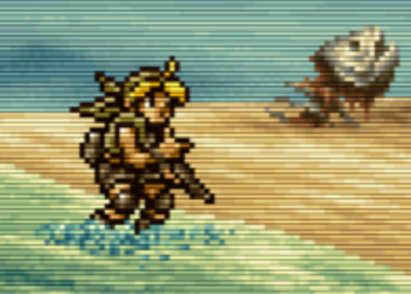

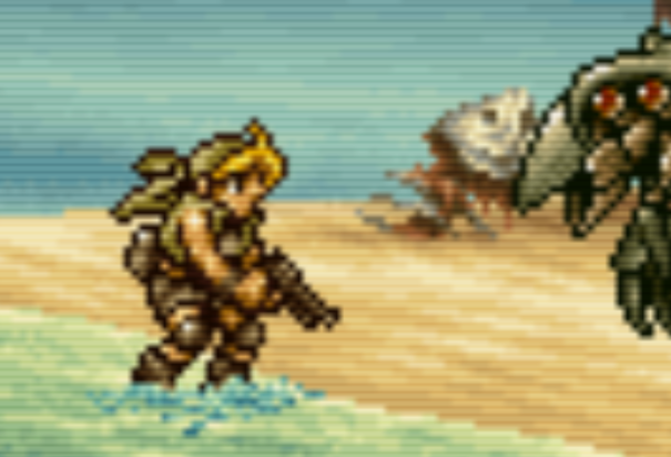

                      je poursuis les comparaison avec un focus sur quelques éléments cette fois
                      par defaut (linear) (ci dessous)
                      modifié (au plus proche) (ci dessous)

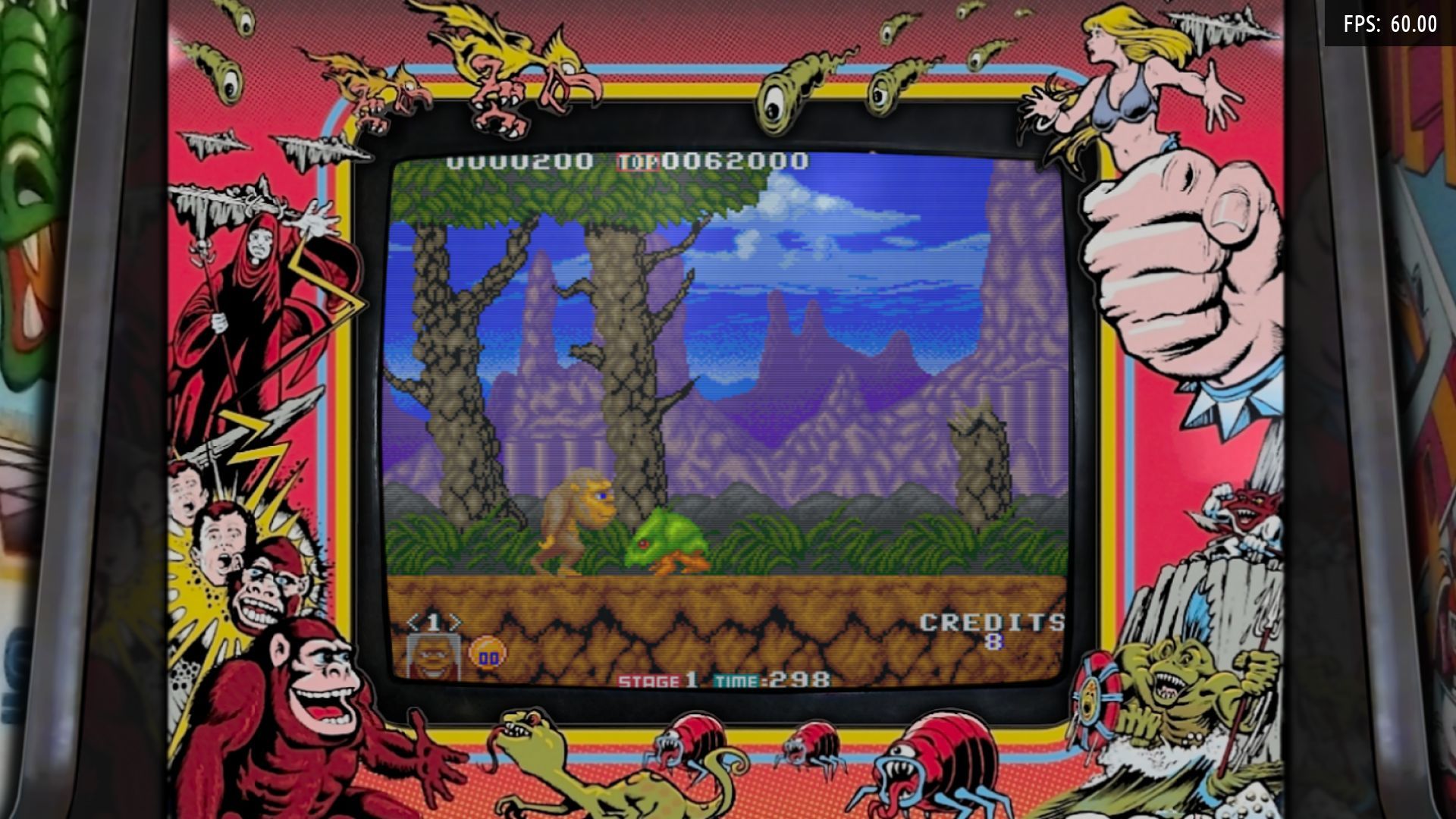

                                        Voici un exemple réalisé en 2020 sur XU4 en 1080 p
                                        Sans shader
                                        • airdream

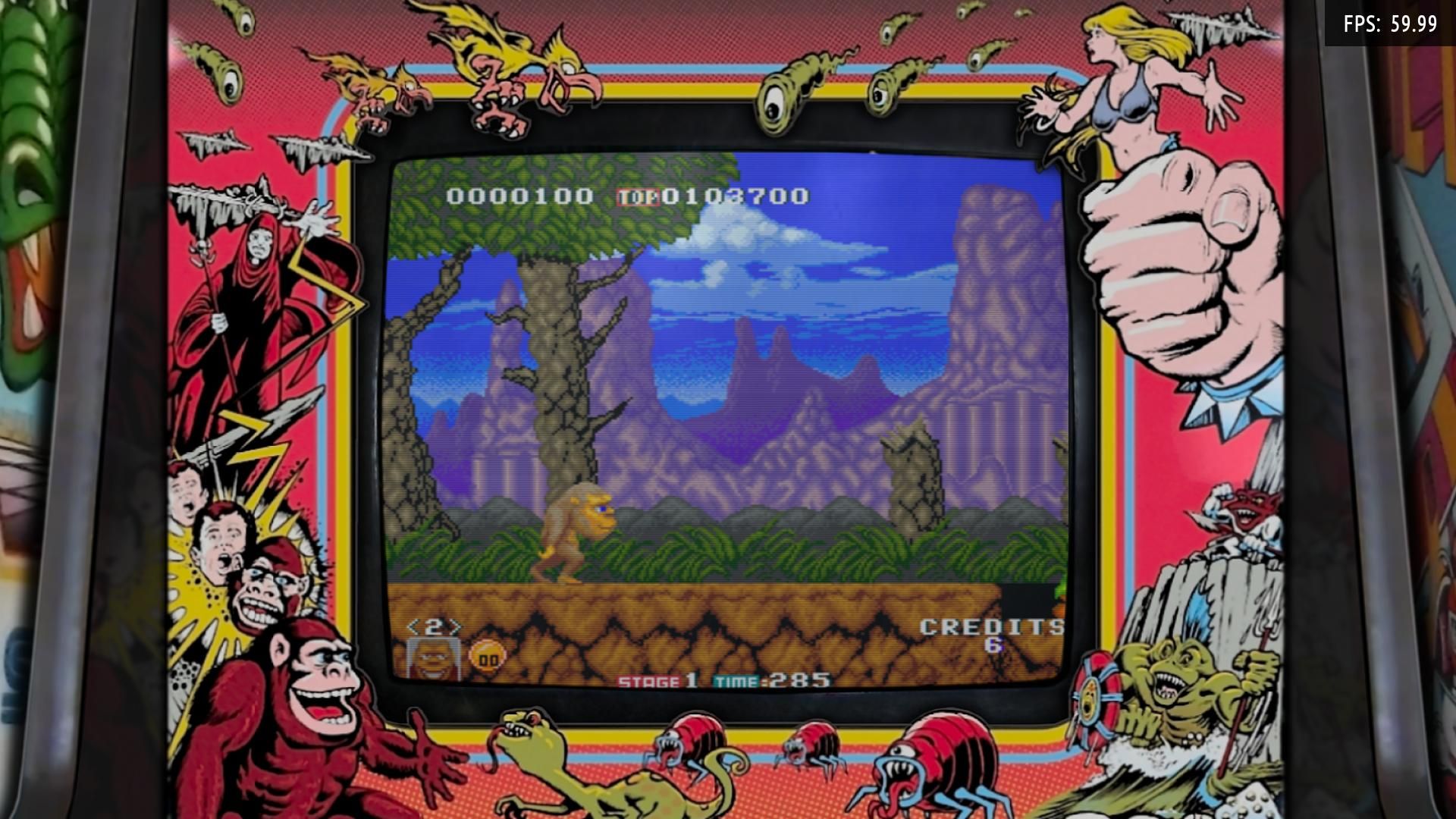

                                          excellent l'ajout d'overlay combiné au shader ! 👍
                                          Par curiosité, c'est compatible avec l'option Pixel Perfect?
                                          olivierdroid92 keurtis 2 Replies Last reply Reply Quote 0
                                          • olivierdroid92
                                            olivierdroid92 Global moderator @airdream last edited by
                                            @airdream
                                            Voici sur XU4 1080p avec l'option Pixel Perect
