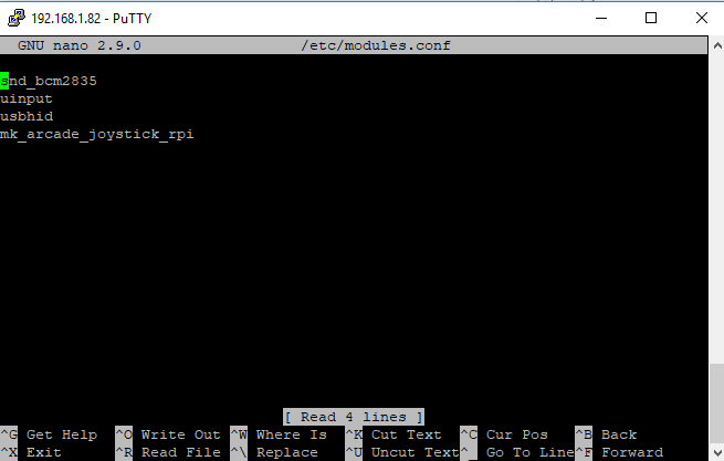

                                      Autre essai:
                                      -Passer en mode écriture la partition:
                                      mount -o remount, rw /
                                      -Editer le fichier des modules:
                                      nano /etc/modules.conf
                                      Copier à la fin la ligne ci-dessous, puis ctrl+x pour sortir et Y pour valider:
                                      mk_arcade_joystick_rpi
                                      0_1538377974199_Capture3.PNG Le fichier est bien chargé mais rien dans la liste avec lsmod
                                      Pas possible de placer un fichier dans le fichier des modules 😕

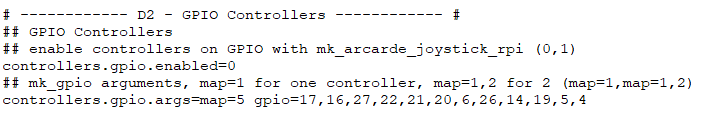

                                        • fredkadelic
                                          fredkadelic last edited by
                                          Voila mon fichier share/system/recalbox.conf :
                                          Meme si je mets "controllers.gpio.enabled=1" cela ne change rien
                                          • Dragu
                                            Dragu Banned last edited by Dragu
                                            @fredkadelic
                                            Mais ta syntaxe ne correspond pas, guillmets espace. et controllers.gpio.enabled=1 est obligatoire. Si cela marche toujours pas après, la version de mk_arcarde_joystick_rpi ne correspond pas. Chez moi cela fonctionne 100%. Et en plus le -1 manque à la fin. Donc il faut d'office :
                                            # ------------ D2 - GPIO Controllers ------------ #
                                            ## GPIO Controllers
                                            ## enable controllers on GPIO with mk_arcarde_joystick_rpi (0,1)
                                            ## mk_gpio arguments, map=1 for one controller, map=1,2 for 2 (map=1,map=1,2)
                                            controllers.gpio.args="map=5 gpio=17,16,27,22,21,20,6,26,14,19,5,4,-1"
                                            Maintenant, si tes gpio sont juste, je ne peux pas vérifier.
