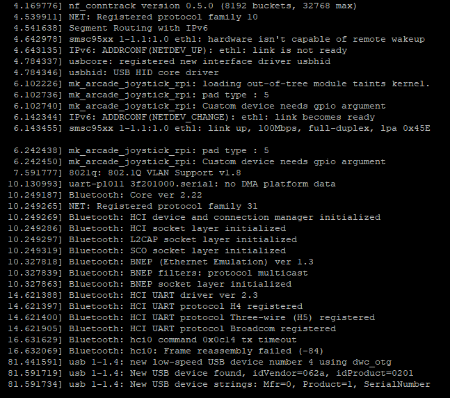

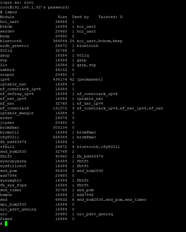

      lsmod:
      dmesg:

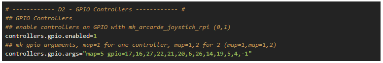

      Je viens de refaire mon install, j'ai réinstallé les paramètre pour l'écran, et j'ai simplement modifié la config GPIO Controllers comme cité plus haut :
      ------------ D2 - GPIO Controllers ------------
      GPIO Controllers
      enable controllers on GPIO with mk_arcarde_joystick_rpi (0,1)
      controllers.gpio.enabled=1
      mk_gpio arguments, map=1 for one controller, map=1,2 for 2 (map=1,map=1,2)
      controllers.gpio.args="map=5 gpio=17,16,27,22,21,20,6,26,14,19,5,4,-1"
      Cela ne donne rien 😕

      Voila mon fichier share/system/recalbox.conf :
      Meme si je mets "controllers.gpio.enabled=1" cela ne change rien

      Cela ne donne rien 😕 vérifier que le module est bien chargé avec lsmod mais pas visible dans la liste 😕

      0_1538377974199_Capture3.PNG Le fichier est bien chargé mais rien dans la liste avec lsmod
      Pas possible de placer un fichier dans le fichier des modules 😕
      posted in Recalbox Général
