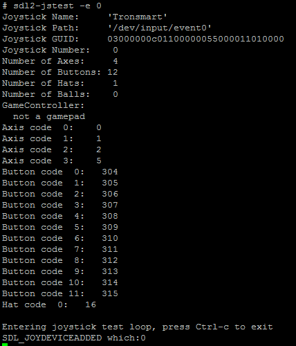

        Voici le fichier input truc...
        Et voici ce que donne la commande sdl2-jstest
        Tout ça c'est quand même hyper-compliqué,.... Ca donne l'impression qu'il y a besoin d'être bac + 58 en informatique pour faire marcher son petit joystick, c'est décourageant... Encore une soirée à essayer de faire marcher ce truc en tout cas (pleurs).

                          acris last edited by acris
                          @Gleneroo
                          il faut que tu relances sdl2-jstest -e 0 de nouveau et que tu notes le numéro des boutons quand tu appuies dessus
                          tu devrais voir ce type d'informations, exemple :
                          Si tu appuis sur le bouton B et que tu relaches tu as deux lignes qui apparaient :
                          SDL_JOYBUTTONDOWN: joystick: 0 button: 1 state: 1 code:289
                          SDL_JOYBUTTONUP: joystick: 0 button: 1 state: 0 code:289
                          1ére ligne : bouton appuyé
                          2ème ligne : bouton relaché
                          Button : 1 indique le numéro de ton bouton , cest ce que nous avons besoin de savoir
                          il faut le faire pour chaque bouton de ton pad suis ce schema :

                          Gleneroo 1 Reply Last reply Reply Quote 0
                          • Gleneroo
                            Gleneroo @acris last edited by
                            @acris
                            Voici ce que cela donne.
                            Premier essai:
                            A noter que, suivant la séquence que tu as donné:
                            A B X Y L1 R1 L2 R2 L3 R3 <--- je n'ai pas de L3 R3 donc j'ai remis des boutons d'avant
                            START SELECT
                            PUIS DPAD HAUT GAUCHE
                            PUIS JOYSTICK GAUCHE HAUT GAUCHE
                            PUIS JOYSTICK DROITE HAUT GAUCHE <-- ici j'ai pris le deuxième joystick, je crois que c'est ça que tu voulais dire, non ?
                            Le problème c'est que si je fais un autre essai je ne trouve pas exactement la même chose:
                            Si c'est problématique je re essaierai ce soir car là j'ai les enfants qui jouent autour c'est très dur.
                            Au moins déjà me confirmer les deux lignes "joystick" je dois prendre le même ou l'autre ?
                            Sur la tronsmart mars g1 il y a deux choses qui ressemblent à un joystick.

                              @Gleneroo
                              je ne vais pas faire le travail à ta place. Je t'ai expliqué ce que tu allais voir et le comprendre.
                              je t 'ai donné une liste de boutons si tu n'as pas R3 L3 tu ne les fais pas , à toi de les noter.
                              • Gleneroo
                                @acris
                                En fait il me manque toujours l'information principale qui doit être évidente pour tout le monde mais pas pour moi.
                                Une fois que j'ai mes lignes sdl2 jstest, comment je met ça dans le fichier de conf (je veux dire la syntaxe)
                                Des fois c'est le chiffre, des fois y a marqué button des fois hat, etc.
                                C'est la syntaxe qui me manque.
                                A+
                                  Sans fournir les informations mais tu dois faire correspondre tes boutons à ce schema.
                                  tu aurais laisser la configuration automatique par défaut et poster le contenu de inputAutocfg.ini
                                  avant de modifier en manuel ça aurait aidé....
                                  met en commentaire la ligne n64.configfile=dummy dans recalbox.conf
                                  reconfigure ta manette et poste le contenu de ton inputautocfg.ini
                                  ensuite avant de te lancer dans la configuration manuelle
                                  essaie en modifiant le driver dans recalbox.conf , enregistre et reboot
                                  essaie en mettant sdl2 à la place de auto , et si ça fonctionne pas essaie de mettre udev, ne pas oublier de rebooter à chaque changement. test aussi sur d autres emulateurs.
                                  ## Set retroarch input driver (auto, udev, sdl2)
                                  ## If you don't have issues with your controllers, let auto
                                  global.inputdriver=sdl2
                                  si rien ne fonctionne essaie la configuration manuelle, remet le pilote en auto avant....
                                  https://github.com/retropie/retropie-setup/wiki/Nintendo-64
                                  text alternatif
                                  [Tronsmart]
                                  plugged = True
                                  plugin = 2
                                  AnalogDeadzone = 0,0
                                  AnalogPeak = 32768,32768
                                  Mempak switch =
                                  Rumblepak switch =
                                  mouse = False
                                  A Button = button()
                                  B Button = button()
                                  C Button D = axis()
                                  C Button L = axis()
                                  C Button R = axis()
                                  C Button U = axis()
                                  DPad D = hat(0 Down)
                                  DPad L = hat(0 Left)
                                  DPad R = hat(0 Right)
                                  DPad U = hat(0 Up)
                                  L Trig = button()
                                  R Trig = button()
                                  Start = button()
                                  X Axis = axis(0-,0+)
                                  Y Axis = axis(1-,1+)
                                  Z Trig = button()
