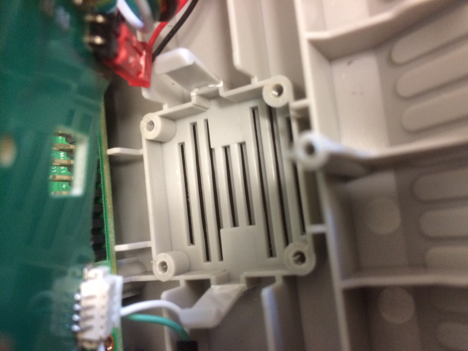

Je suis l'heureux possesseur d'un boitier SuperPi de Retroflag. Il est superbe, et je monte le petit ventilateur fourni avec le package. J'insère ma microSD, j'allume et horreur ! un bruit de moustique radioactif emplit la pièce. Pas grave quand Recalbox se lance la musique couvre le tout, pareil pour les jeux. Mais voilà il se trouve que j'utilise aussi Kodi et là le bruit est vraiment rédhibitoire. Il y a pas mal de silences dans un film ou dans une série et à ces moments-là le moustique devient insupportable. Ma première réaction : ventilo de m. made in china etc, etc. Ensuite je vais sur le forum et j'ai vu que les pattes qui maintiennent le ventilo peuvent être plus à l'origine du bruit que ce dernier. D'où cette modeste contribution.
D'abord un test du bruit du ventilo en dehors du boitier : quasiment inaudible.
Ensuite pose d'un élastique ordinaire pour absorber les vibrations,
Puis écartement des pattes en plastique de chaque côté (on peut la faire moins bourrin)
On continue en vissant très légèrement pour éviter que le ventilo se balade, mais pas trop sinon le bruit revient.
Et enfin dernier test avant remontage.
J'ai maintenant un SuperPi pratiquement silencieux, suffisamment pour apprécier films et séries.

@eety Il n'y a pas que les pattes qui génèrent le bruit, les vis vissées à fond aussi font vibrer le plastique.

@cissou said in Silence ça tourne : ventilo et SuperPi case:
je vois pas a quoi peut servir l’élastique dans cette position, moi j'en aurai pris 2 et mis dans le plan perpendiculaire a celui dans lequel tu as mis l’élastique pour que le ventilo soit posé sur l’élastique
@cissou Même si tu écartes les pattes latérales au max, le ventilo touche un peu. Mais j'avoue ne pas avoir pensé à ta solution, le silence étant déjà probant à la fin de la manip. Mais si j'ai de nouveau un bruit indésirable, je testerai.
