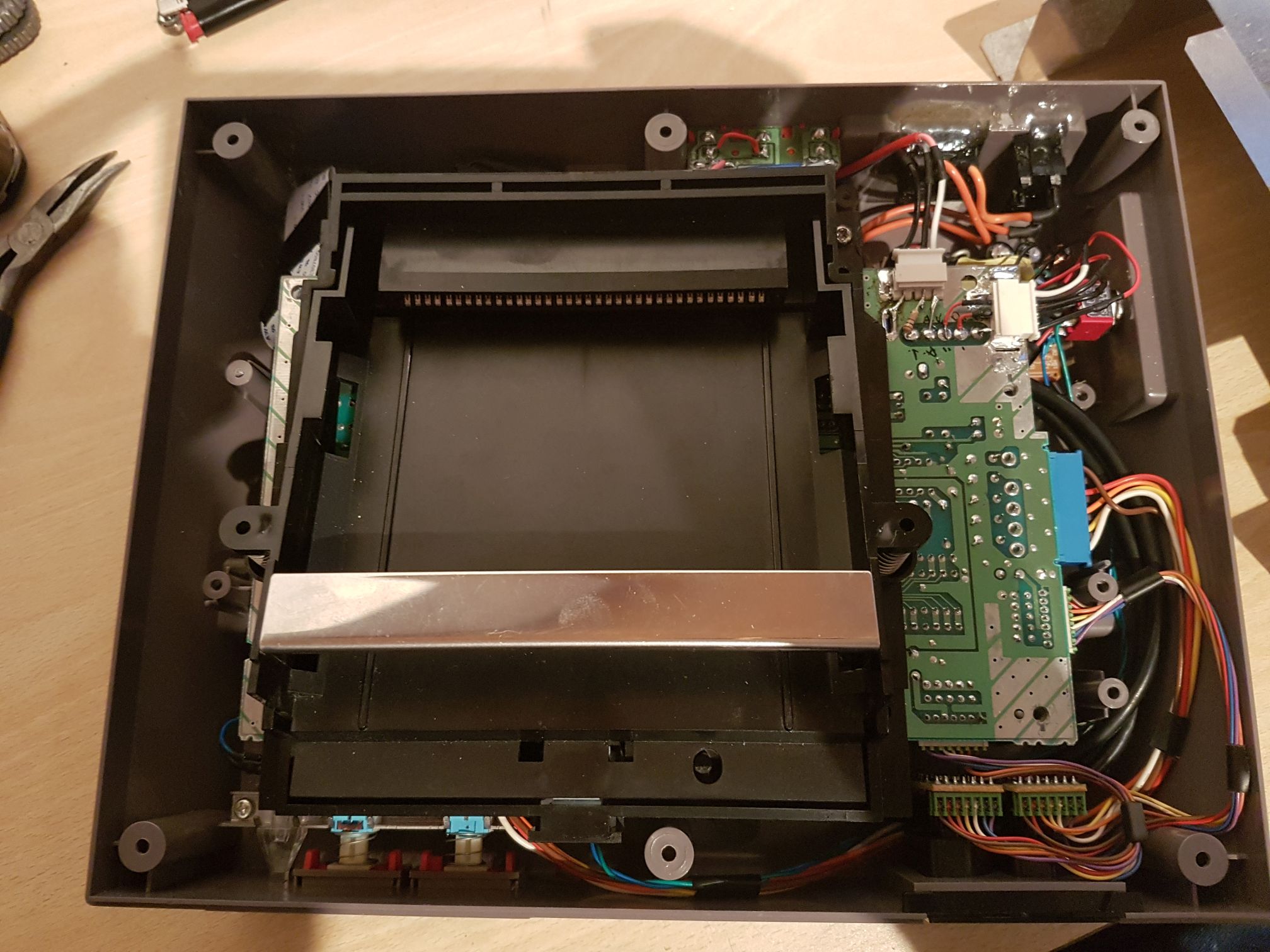

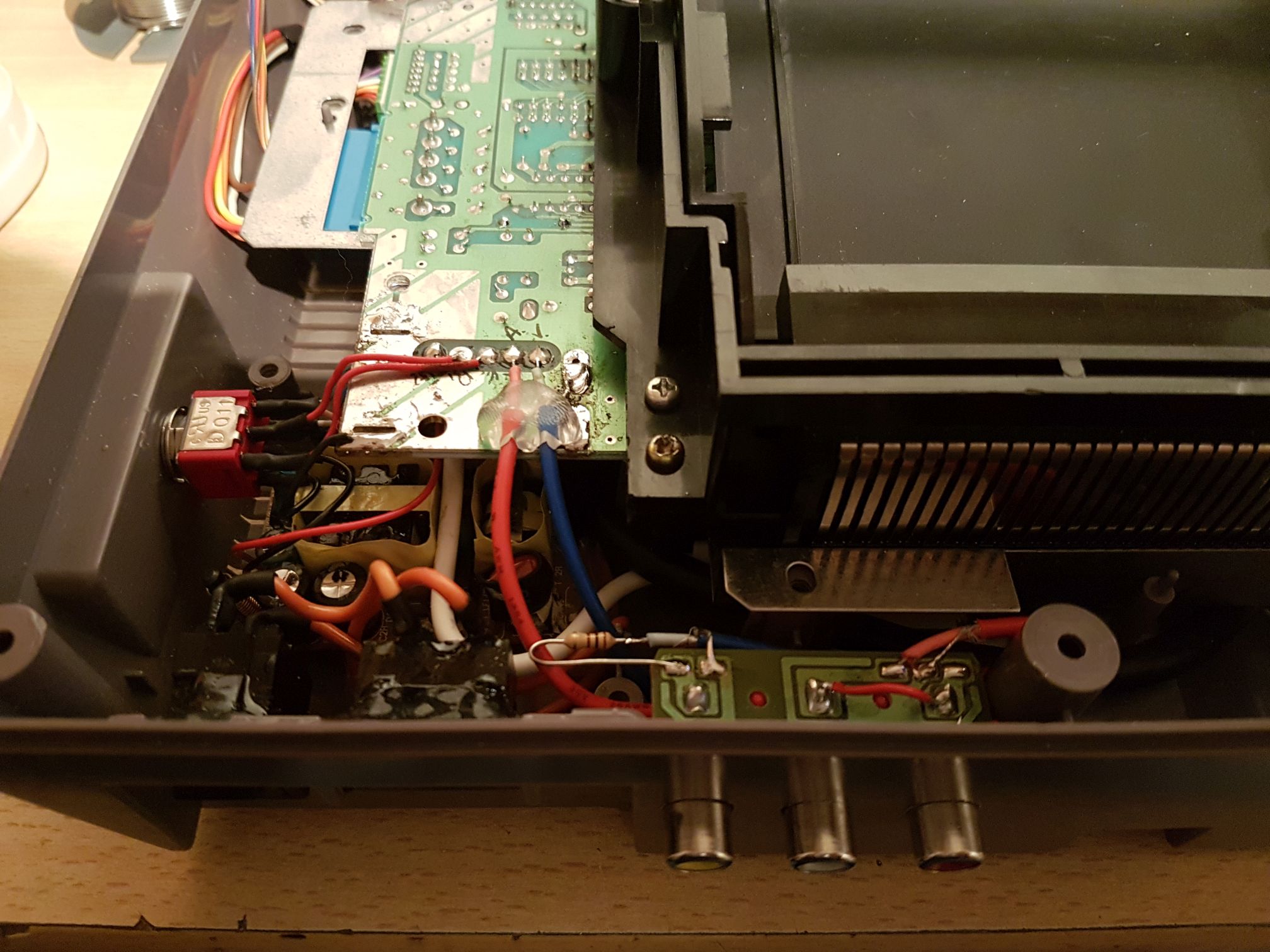

J'ai tout d'abord remplacer le module d'alimentation et de sortie video de la nes par un transfo 5v et une sortie video composite (j'ai mis des connecteurs ensuite pour pouvoir la démonter facilement):

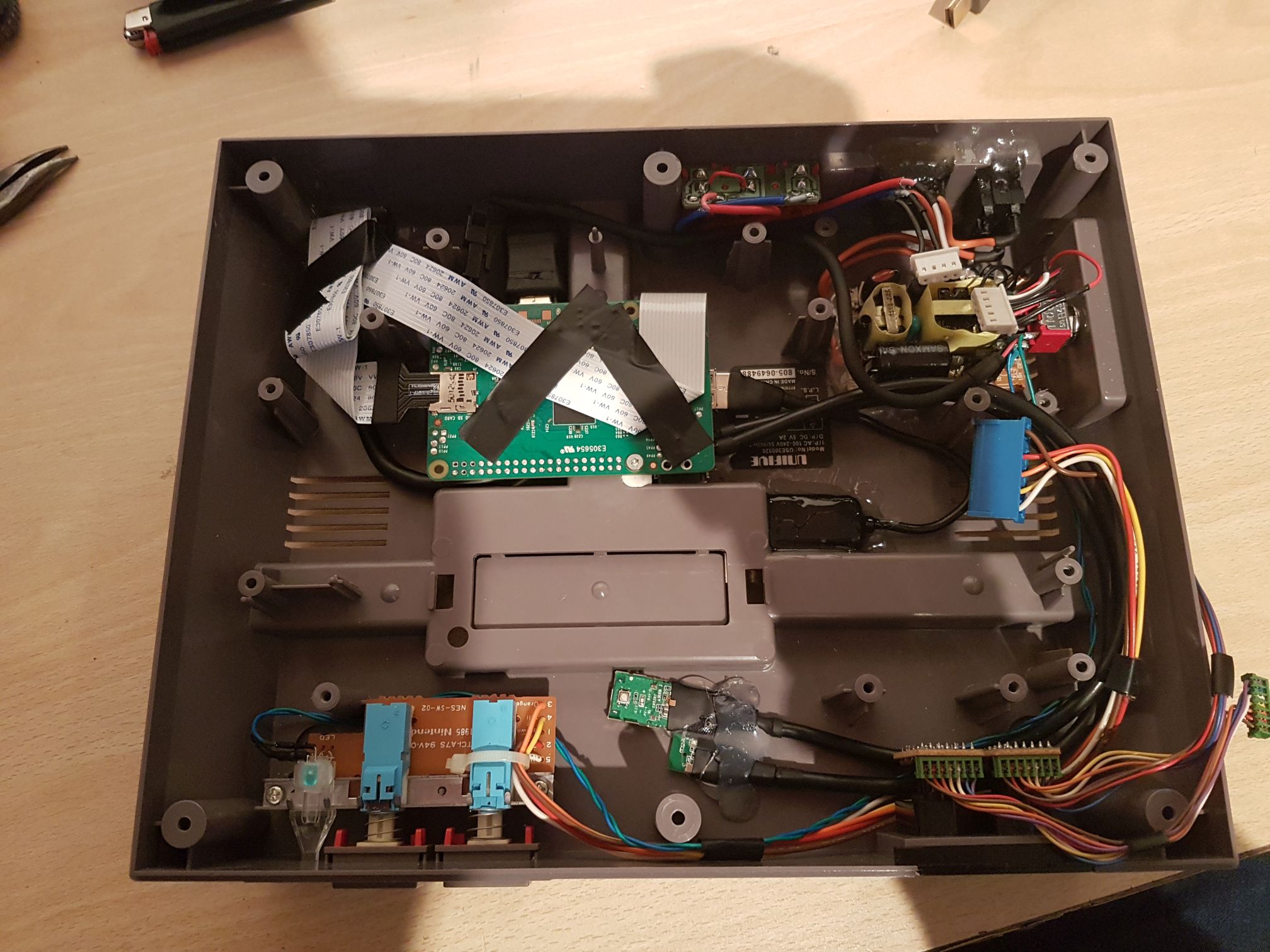

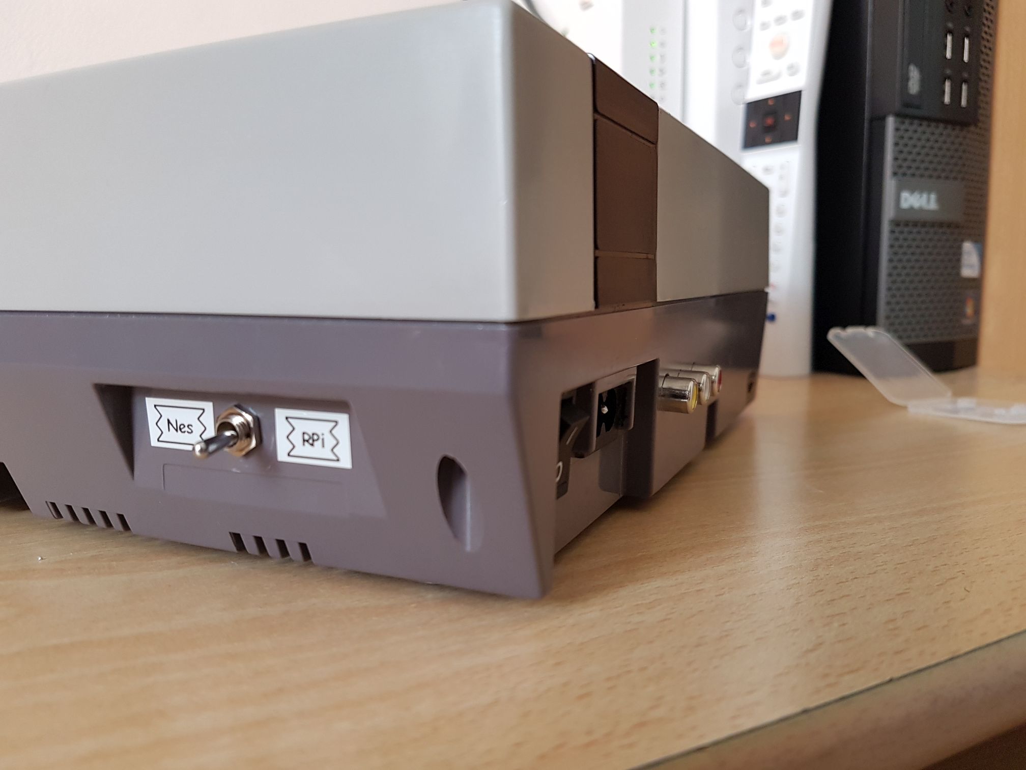

Grace au switch sur le coté je peux alimenter soit la nes, soit le raspberry:

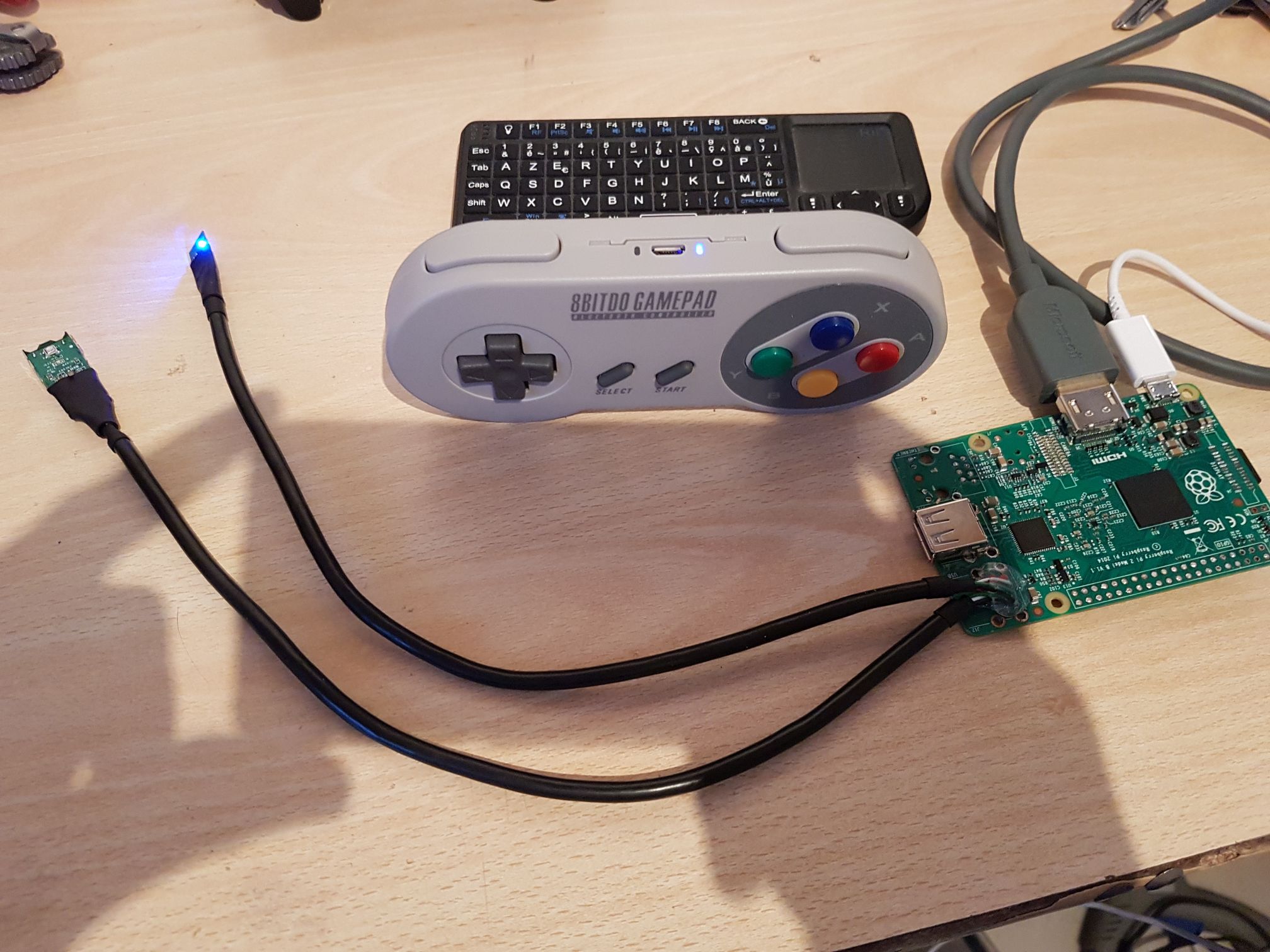

Après une petite cure d’amaigrissement et l'ajout du wifi/bluetooth au pi2:
J'ai réussi a lui trouver une place au fond de la coque. (J'ai du enlever le "shield" en métal de la nes)

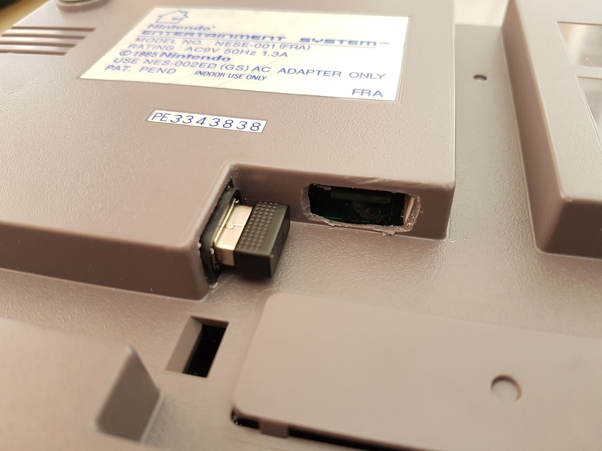

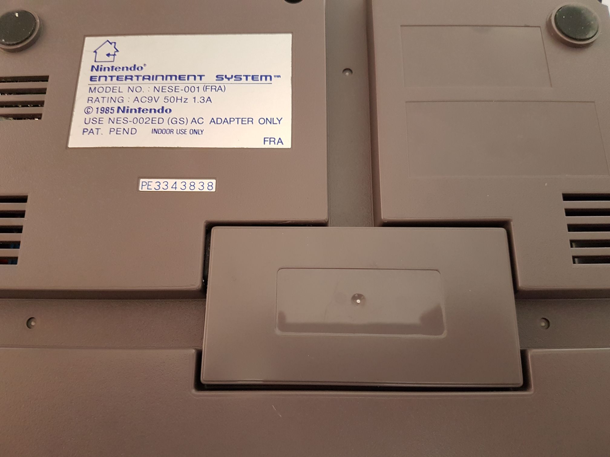

Sous la console, sous la trappe pour le port d'extension se trouve la carte SD et un port USB :
