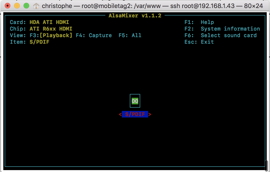

            @christophe-collet Pour l'ATI, va faire un tour en shell et tape TERM=xterm alsamixer et monte les volumes des mixeurs + F6 pour naviguer entre les cartes

              Genial ca fonctionne!!
              Merci beaucoup !!
              Pour ceux que ça peut aider :
              F6 -> Selection de la carte
              M -> Hop, du son
                Substring @Christophe Collet last edited by
                @christophe-collet donc tu as "unmute" la sortie SPDIF ... Merde ca aurait du être fait automatiquement ca.
                Dis-moi juste : après reboot, tout marche toujours ?

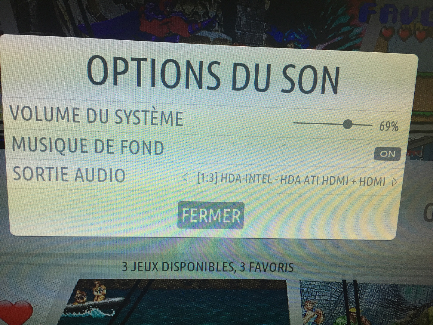

                                Après des heures à trifouiller les menus alsamixer + recalbox manager + le menu options du son du recalbox ... j'ai enfin du son par l'HDMI ! Merci !
