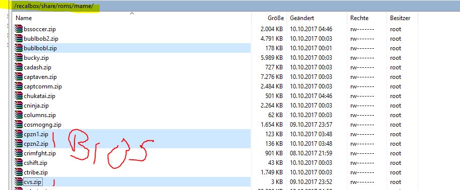

                Hier mal visualisiert:
                Die ersten beiden Screenshots sind aus Romcenter. Sie zeigen meinen BIOS-Ordner und ROM-Ordner (LOKAL hab ich die getrennt!). Abgeglichen wird hier mit der mame2003.dat. Wie man sieht - alles grün.
                Das nächste Bild zeigt exemplarisch wo Spiele-ROM und BIOS liegen.
                Auf folgenden Screenshot sieht man den Inhalt der "defekten" mame2003.dat (die ich nicht nutzen konnte) und die Prüfung von Romcenter (mit der "neuen" mame2003.dat für 0.78):
                Wie man sieht: die CRC-Werte passen - Dateinamen passen.
                Ich verstehe daher nicht wo der Fehler ist 😞
