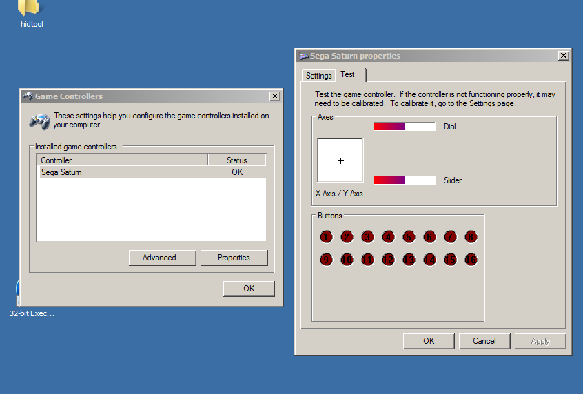

                    • tong-man
                      tong-man last edited by
                      pour vos tests, connectez le à votre PC plutôt qu'au raspberry, et testez les boutons dans les périphériques windows, c'est plus simple.

                        • tong-man
                          @Retrokei bonne question aucune idée si ce type de controlleur usb est reconnu nativement sur Mac OSX, le mieux est de tester 😛
                          en tout cas, si OUI, je pense qu'on devrait le voir apparaître dans les périphériques et ainsi pouvoir tester les boutons rapidement.
                          Tips RecalBox > https://lc.cx/xAcs

                            • tong-man
                              tong-man last edited by tong-man
                              @ian57 , plus simple que çà pour un novice ? vraiment ? xD
                              Biensur, on parle de tester si votre cablage est bon vers votre encodeur USB.
                              • ian57
                                ian57 Staff last edited by
                                @tong-man j'sais pas, car si windaube n'as pas les pilotes (et la en plus c'est MacOS)... je suis pas sur que ce soit plus simple non 😉
                                • tong-man
                                  salut,
                                  tous les encodeurs USB que j'ai eu entre les mains et cablés ont été reconnu nativement dans windaube. (aucun pilote necessaire)
                                  par contre ce n'est pas le cas sur le rpi... certains encodeurs demandant l'ajout du bon "quirks" dans le fichier /boot/cmdline.txt
                                  mais la encore, on va parler chinois à notre ami @Allan je pense 😉
                                  en tout cas, ça m'a permis dédoiner le controlleur et mon cablage lorsque j'avais un problème en le branchant pour la première fois sur le rpi et sans mettre en oeuvre la notion de ssh et de commandes barbares.
