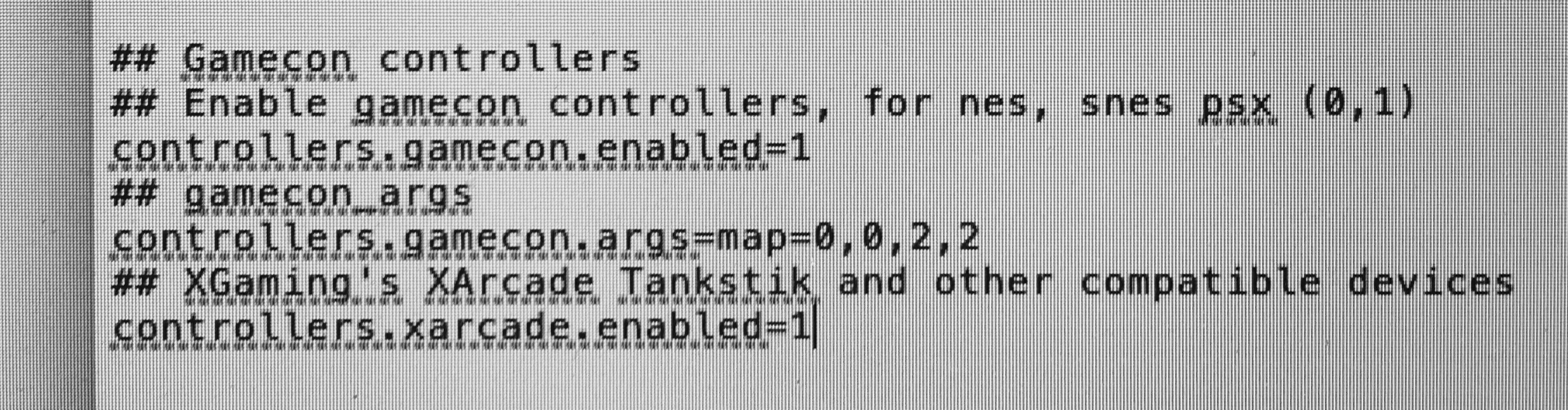

                                  • Jens_30
                                    Jens_30 last edited by
                                    @lackyluuk
                                    So sieht meine config aus, bekomme beide NES Controller auch angezeigt aber kann die Eingabe nicht konfigurieren.
                                    Reagiert nix wenn ich auf die Controller drücke.
                                    Im NES funktionieren die
                                    • lackyluuk
                                      @Jens_30 Versuche einmal die Pins GPIO 4 (Pin07) für Controller 1 und GPIO 7 (Pin26) für Controller 2.
                                      Evtl. musst du die Controller 5 und 6 auch kennzeichnen?
                                      0,0,2,2,0,0
                                      Jens_30 1 Reply Last reply Reply Quote 0
                                      • Jens_30
                                        Jens_30 @lackyluuk last edited by
                                        @lackyluuk
                                        Hey gute Neuigkeiten,
                                        Es funktionieren nun beide NES Controller,
                                        Die Recalbox.confic wie oben von mir gepostet nur die GPIOs so gewechselt wie du gesagt hast.
                                        Klappe auf Anhieb. Ich bin so Happy.
                                        Vielleicht magst du es so in dem Wiki Aufnehmen?
                                        Danke

                                            Jens_30 last edited by Jens_30
                                            @lackyluuk
                                            Was aber mysteriös ist , warum ändert sich nach einiger zeit ohne Strom die Recalbox.conf?
                                            Gerade liefen die Controller wieder nicht.
                                            Aber dann nach ändern der *.config lief es wieder.
                                            Der Reset-Switch funktioniert auch nach einbinden.
                                            Danke
