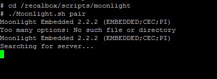

                                      Cela dit, pour une raison qui m'échappe, alors que tout fonctionnait (j'ai la dernière version instable), moonlight ne se lance plus. Je retourne à l'ES après avoir lancé un jeu, ça ne lance pas steam sur le PC.
                                      J'ai constaté que geforce experience avait enlevé l'onglet shield de son interface, j'ai donc essayé pas mal de chose, et en réinstallant Geforcexp, l'onglet est revenu.
                                      J'ai voulu refaire l'opération de "pairage" ? de moonlight, mais cette fois, je reste bloqué à l'étape de recherche du serveur...
                                      Je suis un peu paumé.
                                      Merci
                                      R.
                                        Substring last edited by
                                        Lance avec l'option clean d'abord, puis relance le pair, et tiens moi au jus
                                        rllull 1 Reply Last reply Reply Quote 0

                                            Via ssh tu lances la commande suivante noublie pas de te placer de repertoire de moonlight.
                                            ./Moonlight.sh clean
                                            Et ensuite refais la commande pair.
