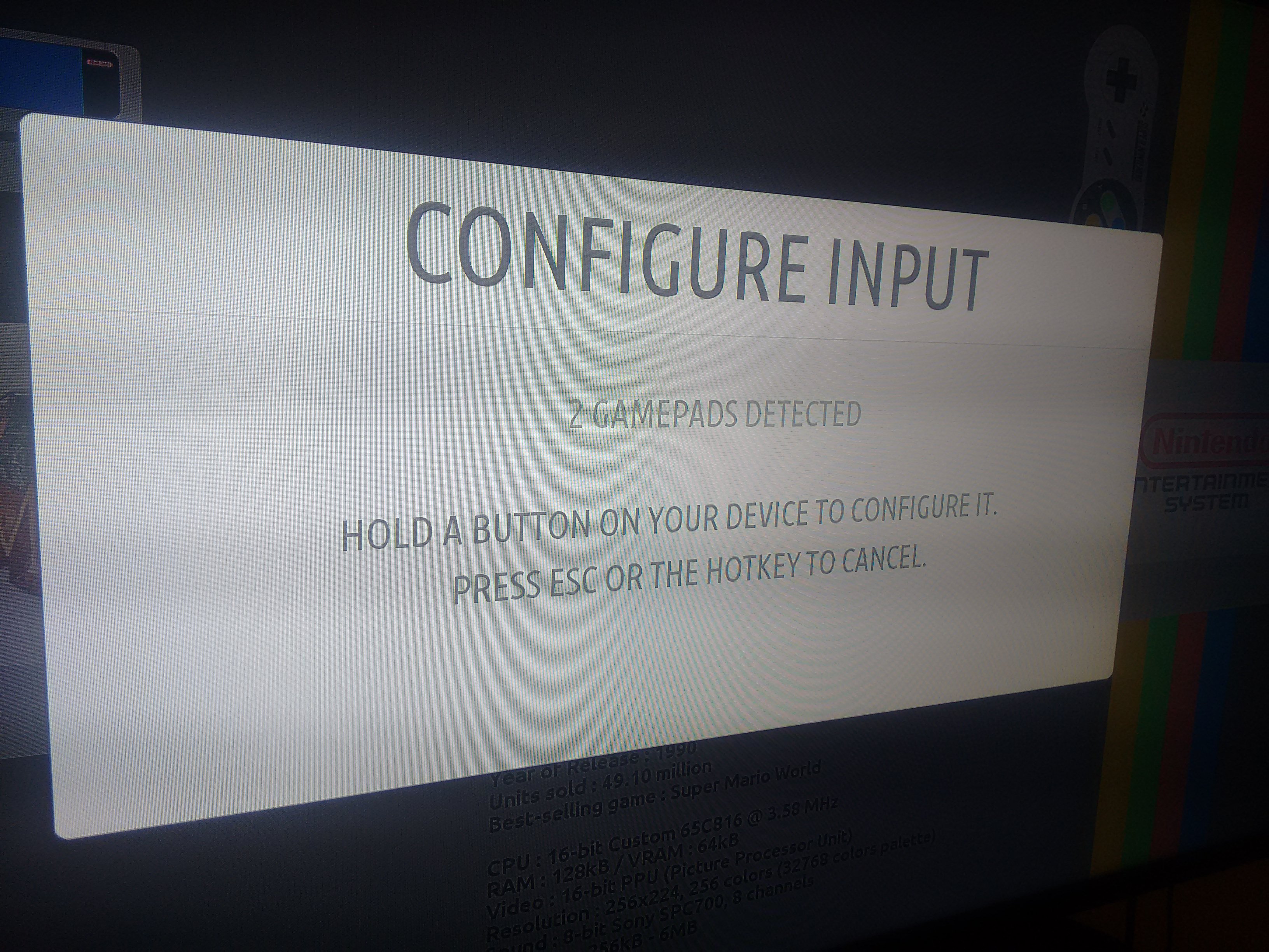

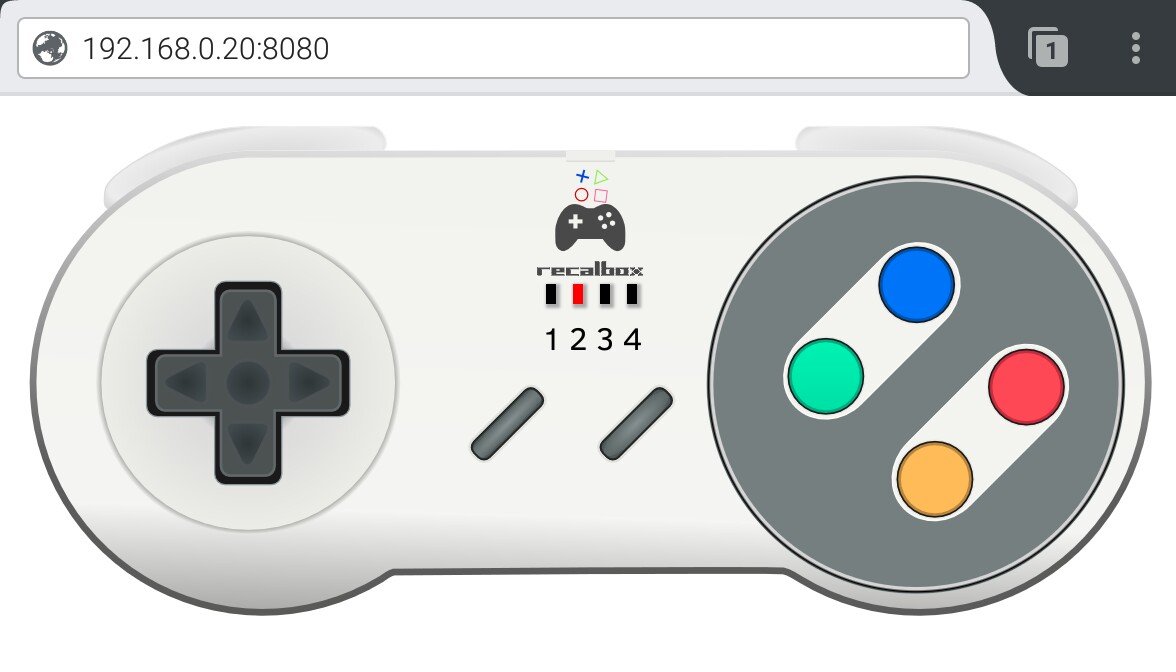

                      Es extraño, porque en la pantalla de configuración me detecta dos dispositivos (el gamepad virtual y supongo que el ipega). Pero luego no puedo configurarlo...
                      Y el gamepad virtual muestra el 2° led encendido... Se supone que hay otro controlador por delante. Y no tengo el teclado conectado 🤔

                                    Si, he intentado con todos. "Forget Bluetooth controllers", "Pair a bluetooth controller' y en la última opción "Configure a controller" no me detecta los botones. Los modos de emparejamiento son Home + A, Home + B, Home + Y y Home + X.
                                    Ahora mismo no se la diferencia entre ellos pero con la versión anterior de Recalbox Home + X era el que funcionaba.
