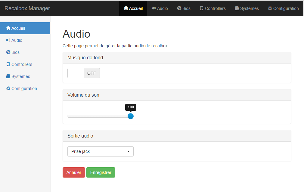

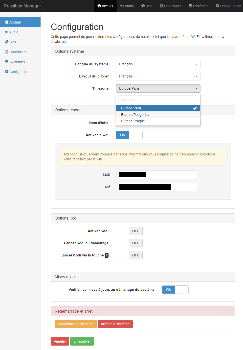

      Voici 2 screens de l'état d'avancement :
