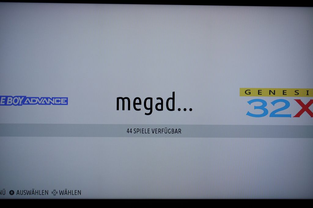

                        Hi zusammen ,
                        Bin auch erst seit 2 Tagen mit der recalbox am rumwerkeln, habe mir irgendwie bei der Menüauswahl was rausgelöscht .
                        Sehe alle Konsolen normal , nur beim megadrive ist alles verschwunden (siehe Bilder ) . weiß jemand wie ich das wieder herstellen kann?!0_1488500260295_k-IMG_2533.JPG

                          @Alptherock Guten Morgen,
                          es wäre schön zu wissen wo du etwas verändert hast.
                          Welches Theme benutzt du?
                          Falls es kein Standard recalbox Theme ist:
                          Es gab oder gibt Themes, welche nicht als "megadrive" benannt werden sondern als "genesis".
                          Vergleiche den Theme Ordner mit dem Rom Ordner in Bezug auf megadrive.

                            Nachtgarm @Alptherock last edited by
                            @Alptherock Du hast eine SVG Datei gelöscht (Das Megadrive Logo). Es würde trotzdem sehr helfen, wenn Du uns sagst, welches Theme Du benutzt, wie abunille schon erwähnt hat.
                              Das ist dieses Packet mit dem simple light theme . Ich hatte den Fehler gemacht und hatte aus diesem Packet , den Megadrive theme kopiert und in den roms megadrive ordner gestopft 🙂
                              Hab das ganze dann wieder rausgelöscht ..so das es genau so aussieht wie in den anderen ordnern . Aber irgendetwas hab ich wohl mit gelöscht

                                Notfalls erneut das Theme auf den Raspi kopieren.
                                Nach drücken von u.a. Link siehst du auf der rechten Seite einen grünen Button (Clone or Download). Damit kannst du alle Themes downloaden.
                                Wie das jetzt nur mit dem einen Theme funktioniert, kann ich auf die schnelle nicht erkennen.
                                https://github.com/recalbox/recalbox-themes
                                  Vielen Dank , das nochmals drauf laden hat den Fehler behoben !
