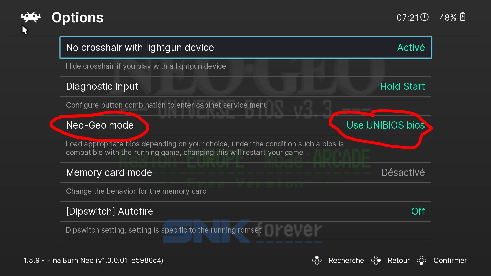

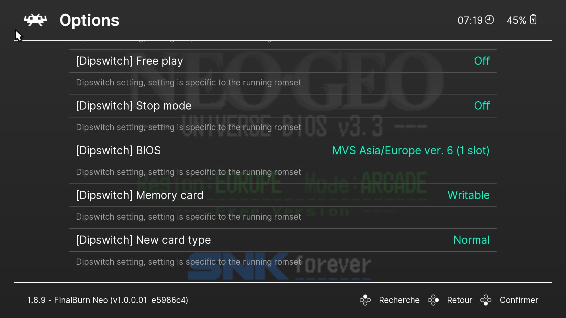

                          Je n'ai pas regardé le tuto dont tu parles mais ce que je peux te dire c'est que tu as 2 facons de toucher au bios.
                          J'imagine que tu n'as pas du faire la même que moi.
                          Dans retroarch - Option je n'ai rien touché a la commande Dipswitch Bios
                          celle ci ne sert a rien si tu passe par l'autre commande
                          (a ne pas toucher elle n'a pas d'interet si tu passes sur l'autre option decrite plus bas)

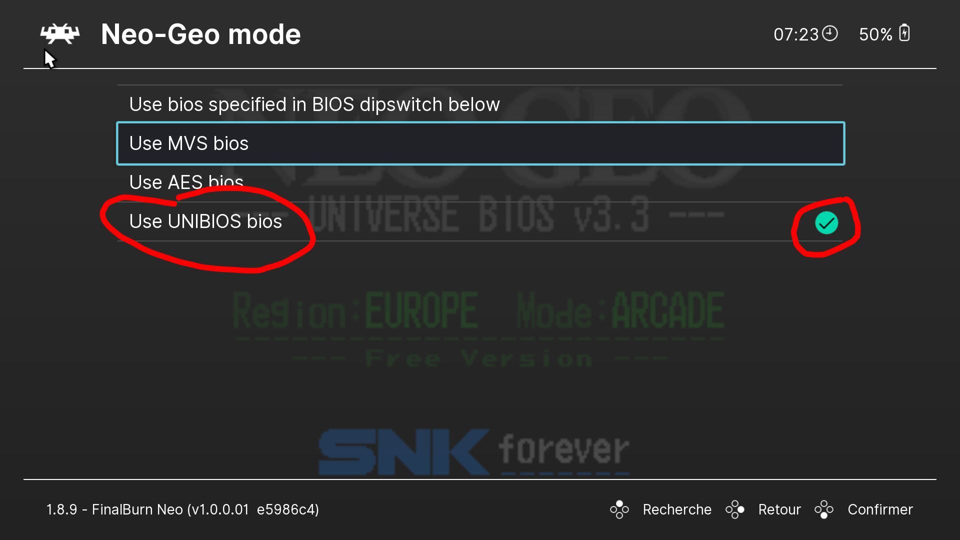

                          cette autre commande c'est celle ci :
                          Neo-Geo Mode
                          Une fois rentrer dans cette option tu as 3 choix
                          MVS, AES ou Unibios
                          personnelement j'ai choisi Unibios car ca me permet de lancer certains jeux en mode AES (Console) qui bénéficie de niveaux de difficulté variable, et d'avoir des continue limités
                          J'ai horreur des continue illimités ca tue le jeu à mon gout mais comme parfois c'est necessaire voila pourquoi je prefere avoir le choix et ne pas passer tous les jeux en mode AES
                          UNIBIOS : au lancement d'un jeu tu appuis sur A B C en meme temps et la tu selectionnes
                          • mode Console ou mode Arcade
                          • Region US JP ou EUR
                          ArdonB 1 Reply Last reply Reply Quote 0
