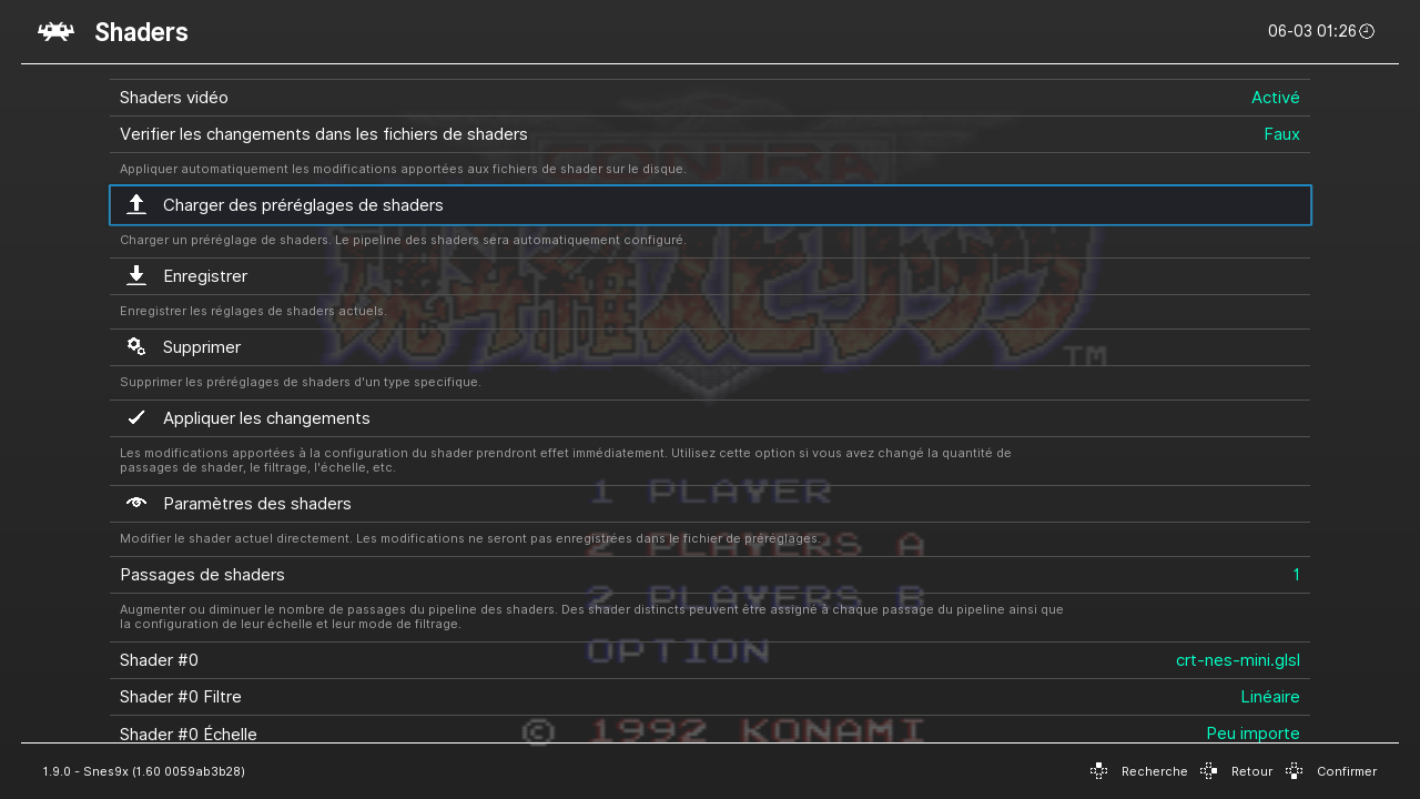

          • airdream
            airdream Theme moderator @Delegnia last edited by airdream
            @Delegnia

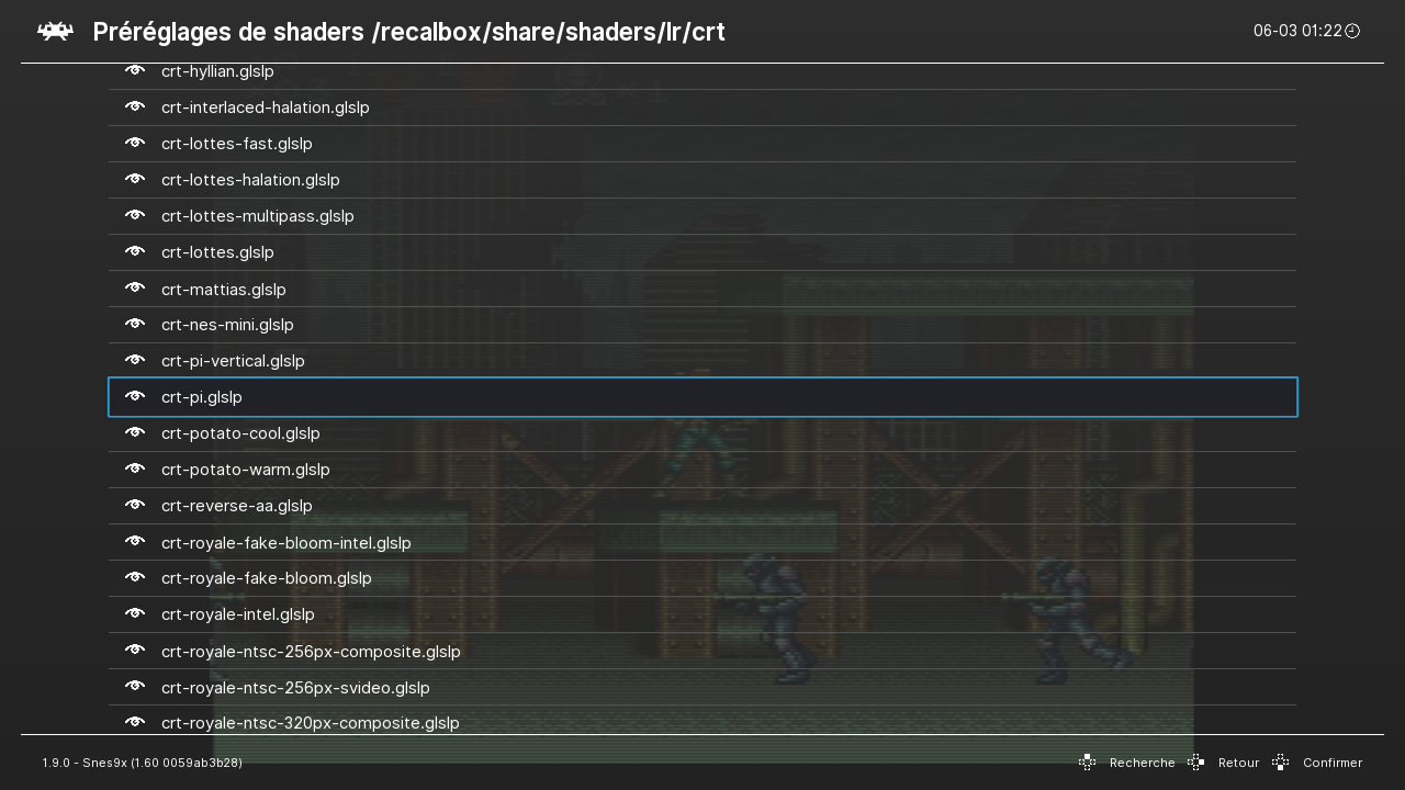

            Bonne nouvelle j'ai réussi à mettre ton shader préféré (crt-pi) sur mon RPI4 (4GB de Ram)
            Je suis passé par ce menu de retroarch (charger des préréglages de shaders)
            sur l'image du dessous, en haut de l'ecran est inscrit le chemin exact de la ou j'ai pris le shader, ne suis pas d'autres chemins, uniquement celui ci semble fonctionner.
            te reste plus qu'a le sauvegarder via retroarch pour tes cores souhaités.

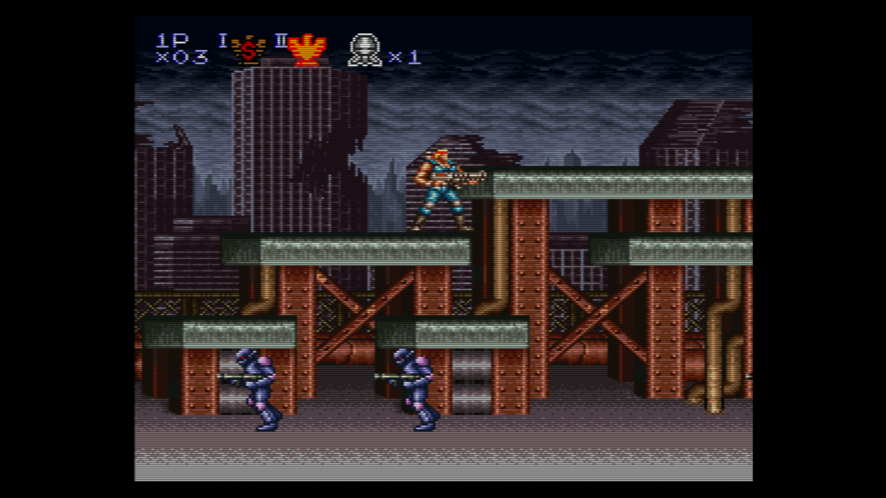

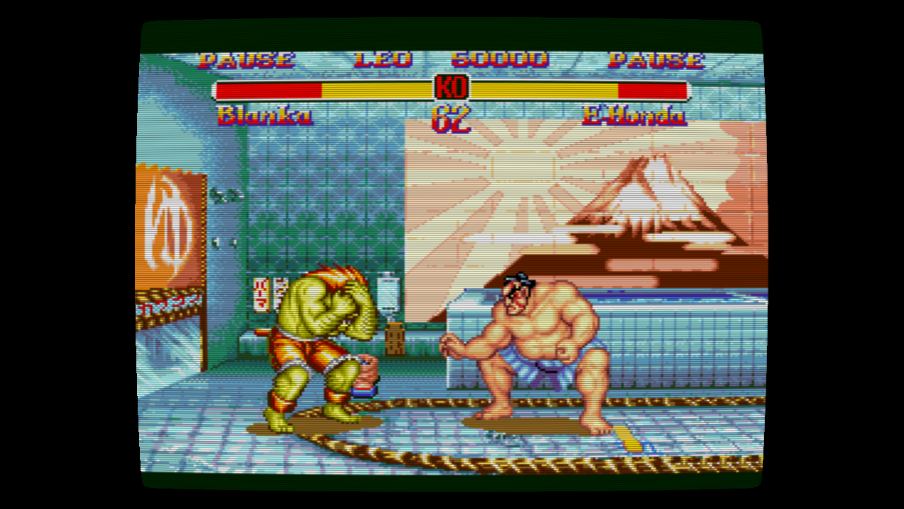

            Je suis un peu comme toi, très a cheval sur le rendu video a l'ecran, mais par contre mon choix s'est porté sur crt-nes-mini.
            crt-pi (avec pixel perfect)
            (cliquer sur les images ci dessous et activer la loupe pour mettre bien voir les scanlines.)
            screenshot-2021-03-06T00-09-36-573Z.png screenshot-2021-03-06T00-19-56-454Z.png
            et crt-nes-mini (avec pixel perfect )
            screenshot-2021-03-06T00-11-51-372Z.png screenshot-2021-03-06T00-16-13-982Z.png
            J'aime pas le rendu trop net des contours justement (comme crt-pi ou zfast-crt-standard), sur les crt d'époque les couleurs bavaient un peu et de ce fait les jeux utilisaient cet inconveniant pour faire des effets en plus (transparence sur MD, couleurs supplementaires...), on appelle ca le dithering.. Celui a besoin de ce "flou" pour être réalisé et de mon avis seul crt-nes-mini s'en approche le plus. (crt-pi et zfast-crt-standard ne le prennent absolument pas en compte)

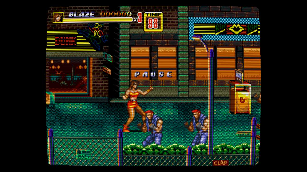

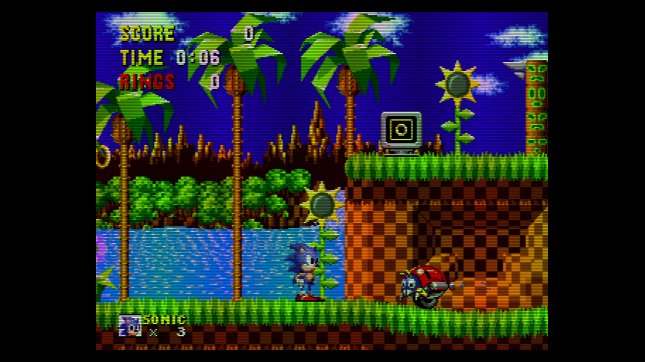

            • Delegnia
              Delegnia @airdream last edited by Delegnia

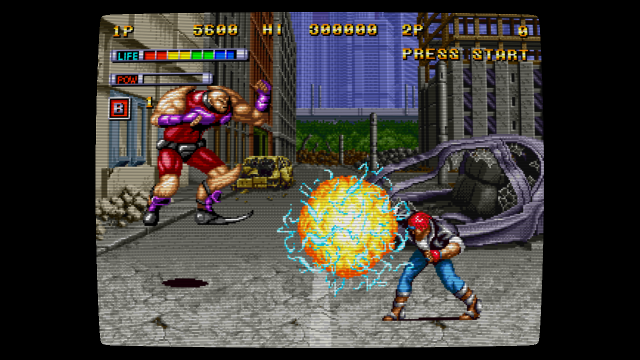

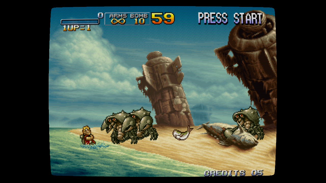

              @airdream hello, merci pour ton retour.
              Malheureusement le crt-pi que tu a mis n'est pas le .glslp (celui don je parle a les bord incurvés et n'a pas tous a fait les mêmes réglages justement)
              Voici également un petit comparatif des mes shaders préférés ici, sur Bare Knuckle II
              -Le CRT NES mini (pas mal en effet mais des scanlines peu marquées et assez grossieres)
              text alternatif
              -Le CRT-PI (Incurvé, scanlines bien marquées, rendu bi-lineaire avec Legé flou)
              text alternatif
              -Le fakelottes (plus incurvées, rendu façon luminophore très CRT, image plus clair)
              text alternatif
              -z fast crt curve (Assez proche du Crt-pi mais avec des scanlines un peu moins marqué et une image moins incurvées)
              text alternatif
              A noter, que les rendu des shaders diffèrent entre les écrans.
              Pour moi, jouer sans ces filtre est inconcevable. ils fonctionnait très bien sous PI3 sans ralentir les jeux.
              je voudrait absolument comprendre pourquoi le crt-pi.glslp ne fonctionne plus ?

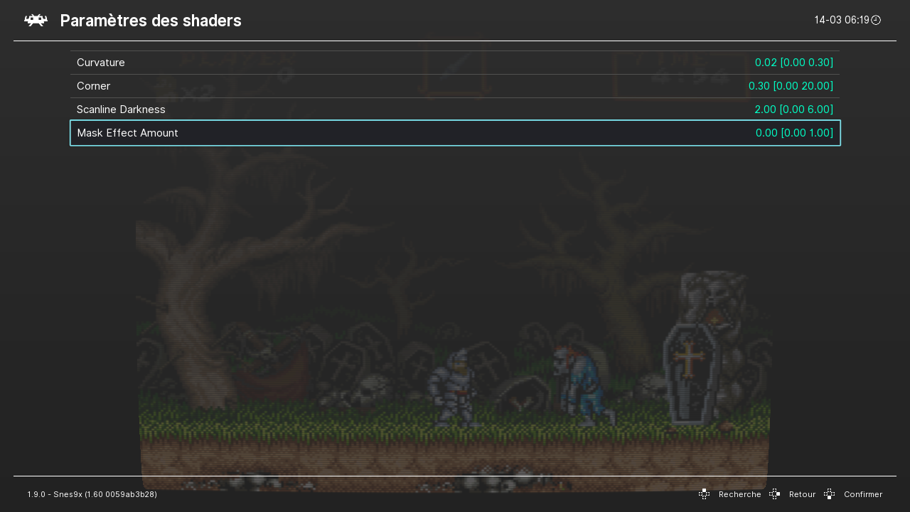

              • airdream
                @Delegnia
                J'ai l'impression que tu n'avais pas activé le "pixel perfect" pour ton snap crt-nes-mini... sans ca c'est dégeulasse
                Bon cette histoire de crt-pi attise ma curiosité, l'effet est sympa a première vu, faut que je le teste à nouveau. Ce qui m'embete c'est que le nom du shader que j'ai fait fonctionner est bien crt-pi.glslp (on voit bien son nom sur mon screenshot). J'en déduis qu'il y a 2 versions (si ce n'est plus) dont l'un avec cet effet incurvé. J'ai essayé crt-pi-barrel.glslp et crt-pi-mask.glslp mais ils n'ont pas fonctionné. Faudrait voir a l'interieur quel ligne de code peut faire un conflit, ca me dépasse un peu...
                Sinon j'ai réussi à accentuer les scanlines de crt-nes-mini
                avec ces réglages ci dessous (image), on peut bidouiller pour accentuer les scanlines (intensité et épaisseur) mais aussi la luminosité.
                crt-nes-mini (customisé par moi)
                text alternatif
                text alternatif

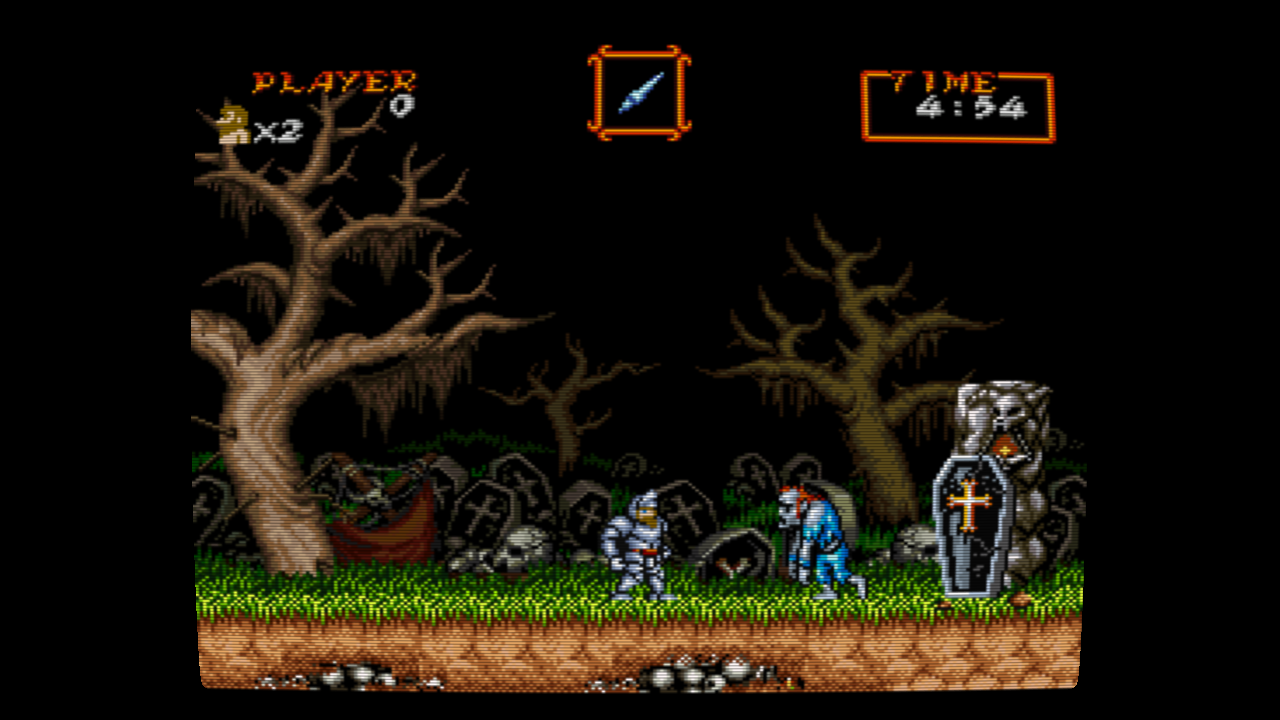

                • airdream
                  airdream Theme moderator last edited by
                  avec un afinement et d'autres réglages
                  crt-nes-mini custom 2
                  text alternatif
                  text alternatif
                  Bon sinon j'ai bien l'impression que pour crt-pi la version ecran bombé c'est bien "barrel"

                    • Delegnia
                      Normalement il n'y a pas besoin de bidouillé quoi que ce soit.
                      Tu sélectionne via le menu "options de jeux" et rien d'autre a faire.
                      Sur la 7.1.1 version PC ou version pi P3b+, ca fonctionne directement, il n'y a que sous PI4 que ca déconne.
                      Les shaders décorne tellement sous pi4 que je suis revenu sur mon pi3B+, c'est triste…
                      J'abandonne, je vais jouer sur les version PC ou sur PI3b+...
                      airdream 1 Reply Last reply Reply Quote 0
                      • airdream
                        @Delegnia
                        Faut voir ça comme un soutien aux développeurs, signaler un problème est une chose, trouver comment y remédier apporte un plus c'est tout.
                        Oui la version RPI3 est bien plus fonctionnelle, la version Pi4 est bien plus récente, ça s'améliorera au fil des versions.
                        Delegnia 1 Reply Last reply Reply Quote 0
                        • Delegnia
                          @airdream Tout a fait, si je peux fournir quoi que ce soit, ce sera avec plaisir !
                          Je suis simplement triste car j'ai investit dans un pi 4 et ca ne m'apporte pas satisfaction.
                          Merci aux devs pour leurs formidable travail et je me tiens a disposition pour toute demande de logs ou autres.
                          Tamtam 1 Reply Last reply Reply Quote 0
                          • Tamtam
                            Tamtam @Delegnia last edited by
                            @Delegnia Salut, j'ai investie dans un Odroid XU4 Q, et je n'en suis pas satisfait non plus, résultat, je suis retourné sur mon B+
                            Bref, pour en revenir au Shader, j'ai retéléchargé le crt-pi sur internet, car celui dans Recalbox est l'ancienne version ! Le nouveau est moins flou, et il s'appel "crt-pi-curvature"
                            • Delegnia
                              Delegnia @Tamtam last edited by
                              @Tamtam Merci pour ces infos. j'imagine qu'il ne suffi pas d'un copier coller dans le répertoire shader pour les remplacer ? Aurais tu un lien avec une procédure ?
                              • airdream
                                @Delegnia
                                tu peux utiliser les surcharges pour mettre n'importe quel shader absent de recalbox
                                J'avais ici expliquer comment faire avec le shader crt-nes-mini lorsque recalbox en était a la version 6 ( depuis la 7 il y a bien plus de shaders inclus)
                                https://forum.recalbox.com/topic/20805/tuto-mettre-par-defaut-le-shader-crt-nes-mini-glspl-ou-un-autre
                                • Delegnia
                                  @airdream Merci pour ton retour.
                                  Effectivement, je me souviens avoir vu cette procédure 🙂
                                  En espérant que la prochaine version prendra en compte ces problématiques de shaders non fonctionnel, je vais rester sur la version PC et abandonner la version Raspberry PI pour le moment.
                                  Encore merci a ceux qui mon fait un retour.

                                      • airdream
                                        airdream Theme moderator last edited by airdream
                                        J'ai reussi a trouver un rendu assez proche dit moi ce que t'en pense?
                                        Si ca t'interesse d'essayer ca marche sup Pi4
                                        regarde ces images en zoomant dessus
                                        1. prendre zfast-crt-curve.glslp
                                        2. aller dans "parametre shaders" via retroarch
                                        3. changer la ligne "mask effect amount" pour y mettre la valeur 0.00 (voir image dessous ci après)
                                        4. retour arriere et mettre "enregister"
                                        5. choisir "enregistrer les prereglages de shaders sous"
                                        6. taper le nom que tu veux (exemple zfast-crt-curve-custom)
                                        7. c'est tout, il apparaitra ensuite dans ton menu recalbox comme un autre
                                        • airdream
                                          en regardant bien c'est pas vraiment pareil que le crt-pi curve... Rhahhh je rage de pas y arriver
                                          J'espere que je vais finir par trouver, je ferai d'autres tests si j'ai des idées
