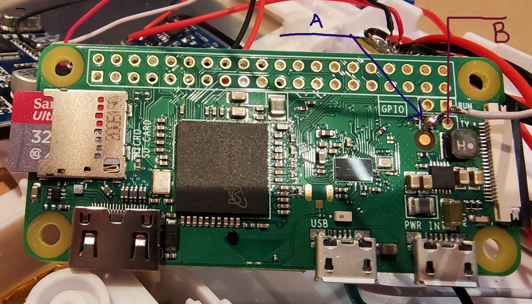

      Je me tourne vers vous car je suis en train de brancher un écran tft sur un raspberry pi 0w pour pouvoir faire une game boy zero. J'ai regarder pas mal de tutos différents mais a chaque fois je tombe sur le même problème.
      Mon raspberry n'est pas exactement le même que ceux qui sont dans les tutos.
      Je dois brancher le câble vidéo mais je ne sais pas si je suis sur le bon slot de la carte raspberry
      D'après les différents tutos que je vois il est bien branché en A sur l'image.
      Mais sur le slot B il y a marqué TV du coup j'hésite.
      Quelqu'un serai sur du point sur lequel se brancher avec certitude?
      Merci d'avance

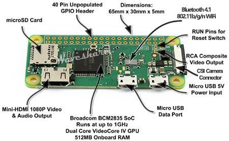

          https://thepihut.com/blogs/raspberry-pi-tutorials/how-to-add-an-rca-tv-connector-to-a-raspberry-pi-zero
          ou sur instructables
          https://www.instructables.com/Getting-Started-With-Raspberry-Pi-Zero-W-No-HDMI-O/

              @Alacabone ceci dit... le composite c'est caca :), mieux vaut un écran en hdmi/spi/dpi
