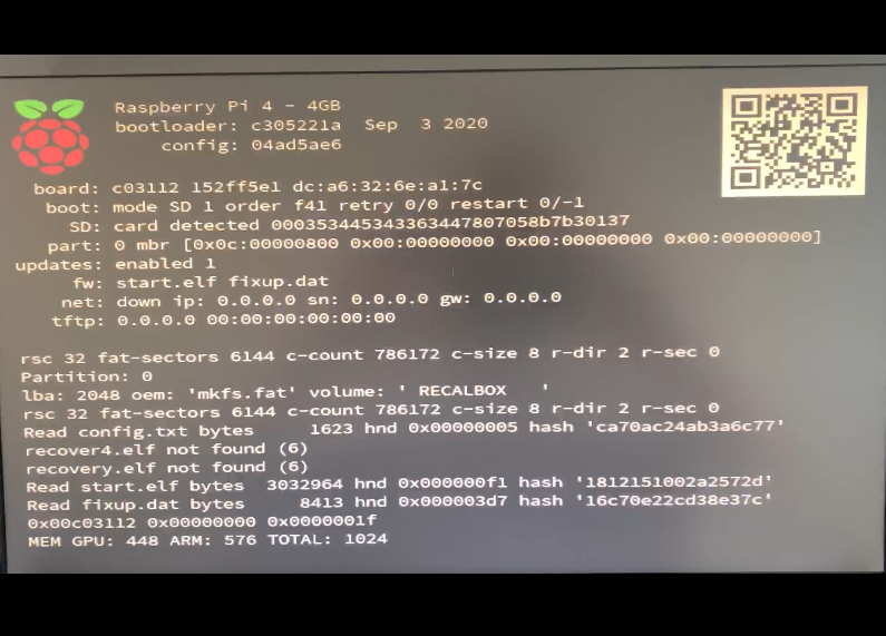

            • Paul_0701
              Paul_0701 last edited by Paul_0701
              En activant le safe shutdown j'ai ce message au démarrage (qui apparait pendant moins d'une seconde) et rien ne se passe...
              Et je confirme @JRbaka concernant l'extinction, rien ne se passe en appuyant sur le bouton ON/OFF.
              • davidb2111
                davidb2111 Staff last edited by
                As-tu bien flashé l'image pour le PI4.
                Pour booter, le pi4 cherche un fichier start4.elf, et apparemment, sur ton screen, il trouve un start.elf (que l'on trouve sur les pi jusqu"au 3B+)
                David

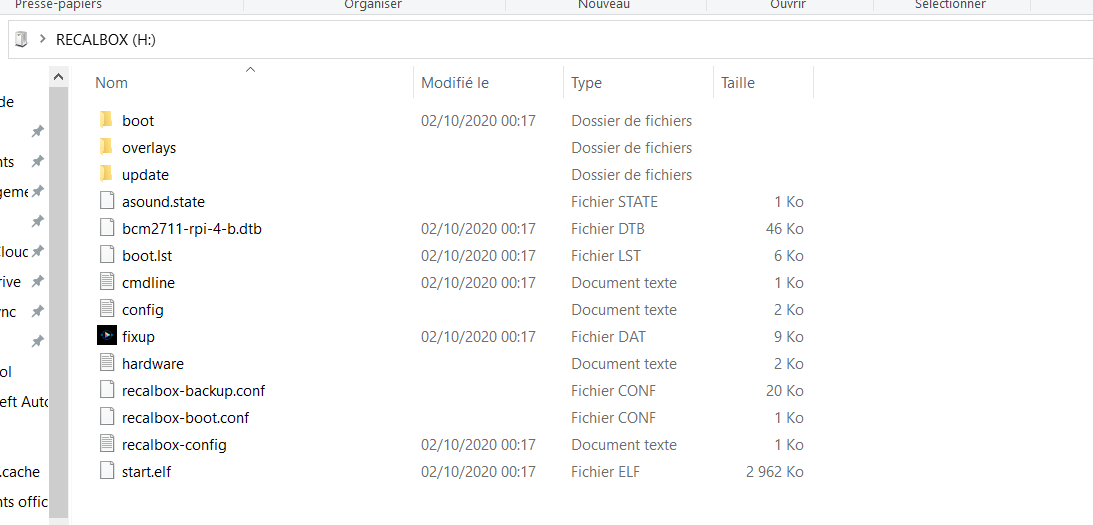

                • Paul_0701
                  Paul_0701 last edited by acris
                  @davidb2111
                  Il me semble avoir correctement flashé l'image pour le Pi4 par rapport aux messages ci-dessus. Ce qui est bizarre c'est qu'en entrant dans le dossier de la micro SD, il y a le fichier start.elf et non le start4.elf
                  Je suis très novice, faut-il utiliser le fichier recalbox-rpi4.img.xz.sha1 ? Ou est-ce que le fichier d'image est suffisant ? (première installation de Recalbox)

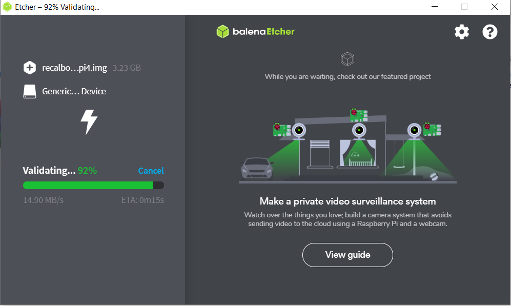

                  • ian57
                    ian57 Staff last edited by
                    @Paul_0701 le fichier sha est un hash qui sert à vérifier que ton image téléchargée n'est pas corrompue
                    essaie de re-télécharger et de re-flasher

                      • davidb2111
                        Au temps pour moi, sur le rpi4, c'est aussi start.elf (c'est indiqué dans le fichier de config je crois).
                        Donc ton flash est ok et le soucis est ailleurs.

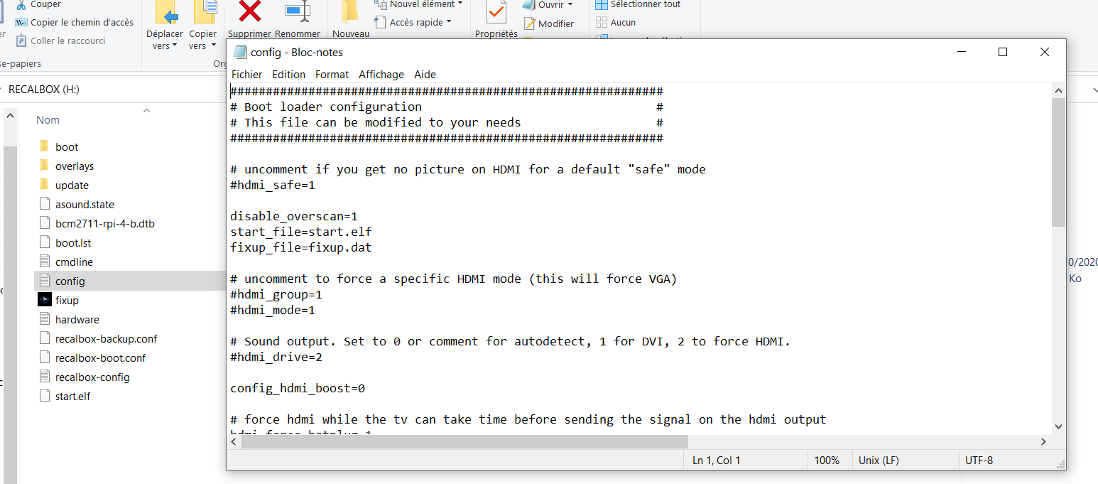

                        Est-ce que tu pourrais modifier le fichier config.txt qui se trouve sur la partition RECALBOX et ajouté ceci
                        start_file=start.elf
                        fixup_file=fixup.dat
                        juste après disable_overscan, s'il te plaît?
                        David
                          @ian57 : j'ai re-télécharger et re-flasher mais toujours pareil 😞

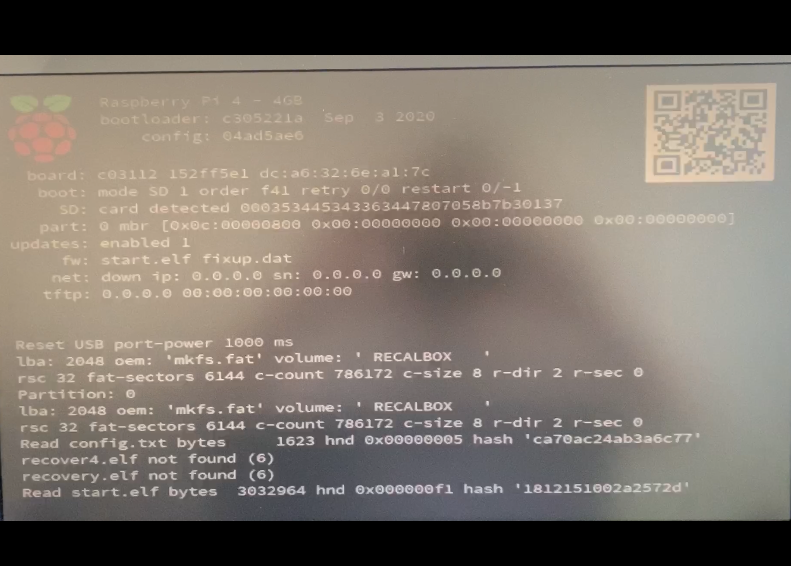

                          @davidb2111 : j'ai ajouté comme ci-dessous, est-ce que j'ai fait correctement ? Car le souci est toujours présent avec un message un peu plus long 😞
                          Chose intéressante avec ces 2 nouvelles lignes dans le fichier config.txt, en appuyant 4 fois sur le bouton ON/OFF, l'extinction fonctionne :

                          • Paul_0701
                            Excellente nouvelle, Recalbox fonctionne !
                            Pour cela :
                            • j'ai téléchargé à nouveau l'image et Eatcher a ajouté une étape supplémentaire : il dézzipe du le fichier image (est-ce un nouveau fichier pluggé sur le site ?)
                            • j'ai ajouté les 2 lignes de @davidb2111
                            • j'ai changé de micro HDMI pour celui de gauche (pourtant essayé auparavant)
                            Merci beaucoup pour votre aide et votre réactivité !
