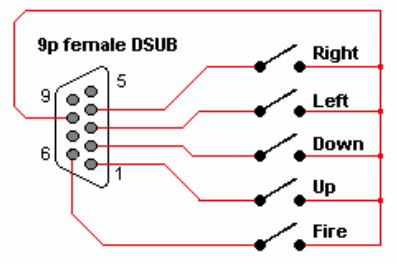

                    Voici le shéma du câble que j'ai fabriqué.
                    Je me suis basé sur les infos de ce site : http://wiki.icomp.de/wiki/DE-9_Joystick.
                    Comme j'ai plusieurs élément sur mon câble RS232_DB9_Femelle<->DB9 Male-Male<->Joystick, j'ai pu retirer le joystick et mesurer la tension entre les broches 7 et 8 qui est bien de 5 Volts.
                    Je n'ai pas relié les masses entre elles ! j'avais supposé que c'est fait coté RPI mais c'est peut être ça mon erreur ???
                    • Bkg2k
                      Bkg2k Staff @cfm last edited by
                      @cfm Alors, 2 choses:
                      • La première: sur ton, schéma, on ne connait pas les n° de broches du DB9, comme on peut trouver sur ce schéma par exemple:
                      • Ensuite, es-tu sur du sens? C'est encore une erreur classique:
                      • Pour finir, hormis si ton joystick à un turbo, des leds ou toute électronique nécessitant une alimentation, le 5V n'est pas incessante. Les GPIO sont en pull-up (tirés au 8V), et ils sont activé par une mise à la masse. Ce n'est pas très important, car même si tu t'es trompé dans le sens, au pire tu envoie du 5V sur les GPIO qui sont déjà tirés au 5V.
                      cfm 1 Reply Last reply Reply Quote 0
