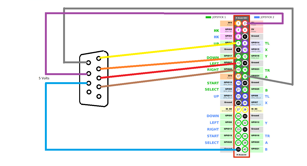

      Voici le shéma du câble que j'ai fabriqué.
      Je me suis basé sur les infos de ce site : http://wiki.icomp.de/wiki/DE-9_Joystick.
      Comme j'ai plusieurs élément sur mon câble RS232_DB9_Femelle<->DB9 Male-Male<->Joystick, j'ai pu retirer le joystick et mesurer la tension entre les broches 7 et 8 qui est bien de 5 Volts.
      Je n'ai pas relié les masses entre elles ! j'avais supposé que c'est fait coté RPI mais c'est peut être ça mon erreur ???

    • Joystick amstrad sur gpio
      Je voudrais faire fonctionner un joystick Amstrad ne possédant qu'un seul bouton sur ma recalbox (en GPIO).
      J'ai commencé à réfléchir au schéma de mon câble conformément à la page https://github.com/recalbox/mk_arcade_joystick_rpi.
      DB9 GPIO
      1 -> 7
      2 -> 11
      3 -> 13
      4 -> 15
      5 ->NC
      6 -> 22 (A)
      7 -> 2 (VCC 5v)
      8 -> 39 (GND)
      9 -> NC
      A votre avis, est ce que cela peux fonctionner en duo avec un clavier K400 pour jouer au clavier sans avoir besoin de rajouter de pilote ?
      Auriez-vous des conseils a me donner ?
      Merci d'avance,
      Cfm.
