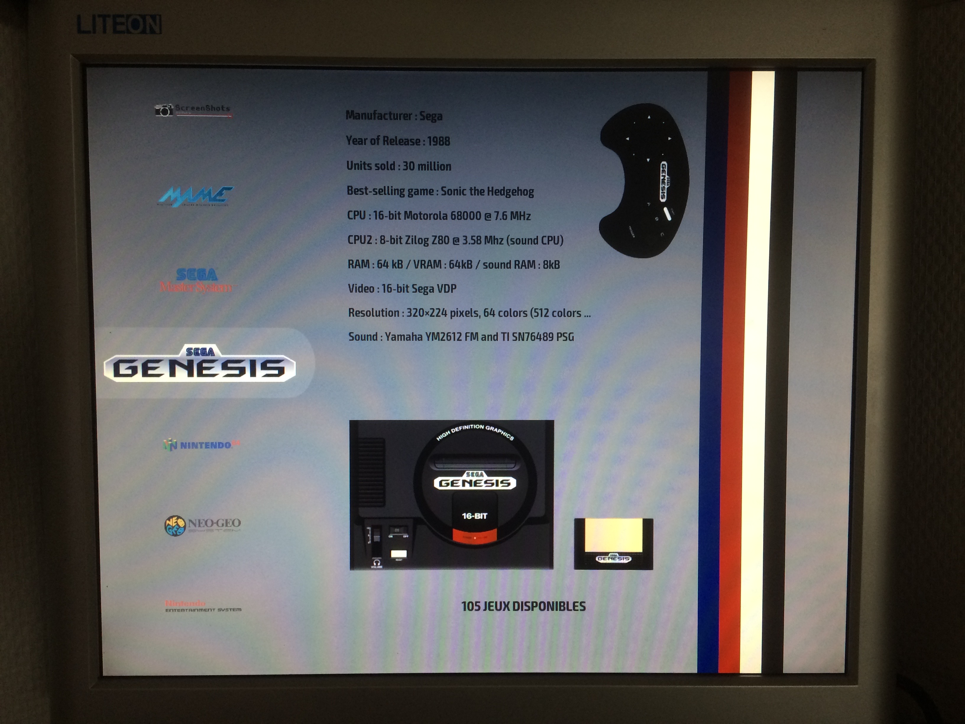

              Menu Recalbox; bonne image comme même:

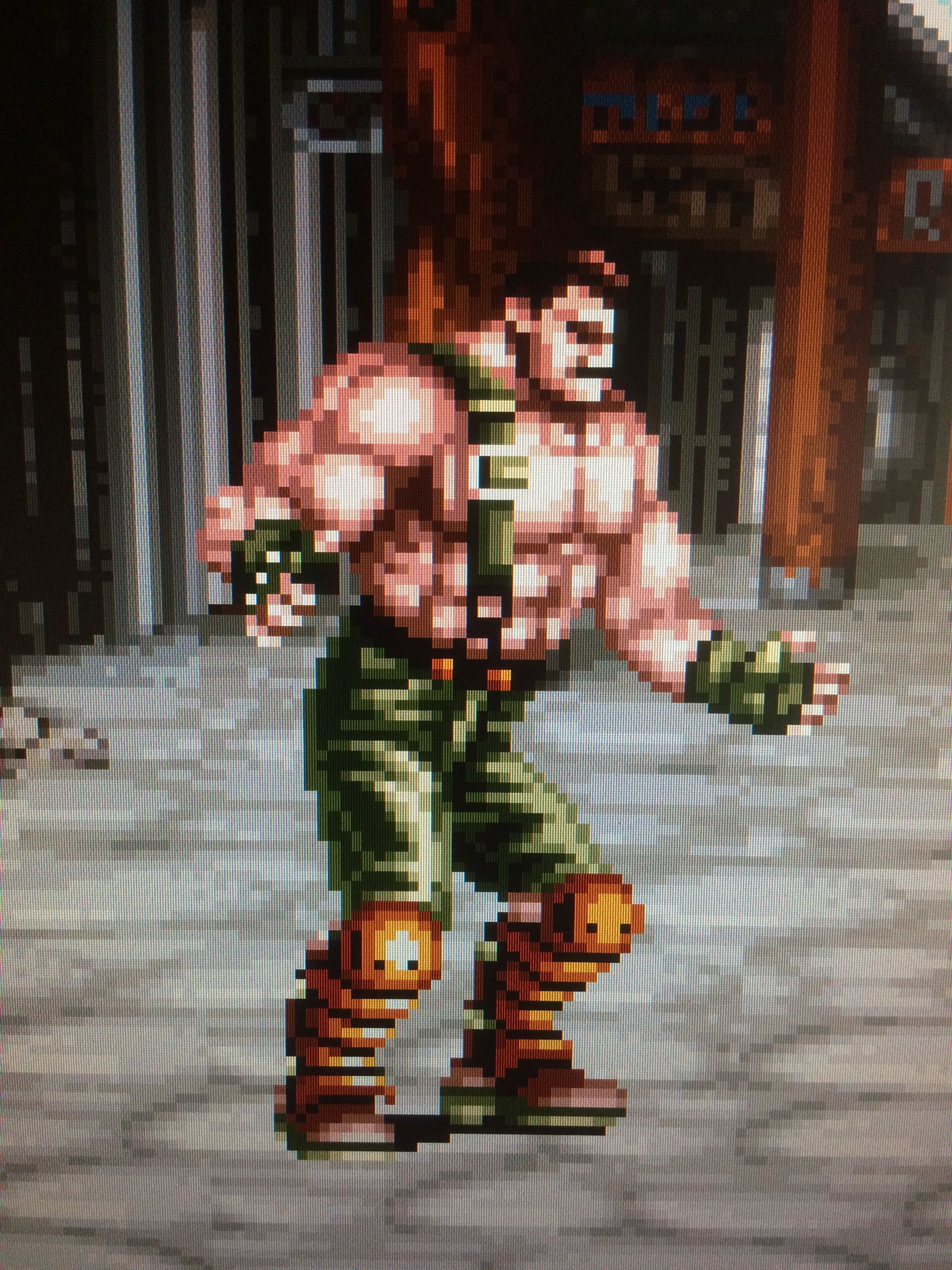

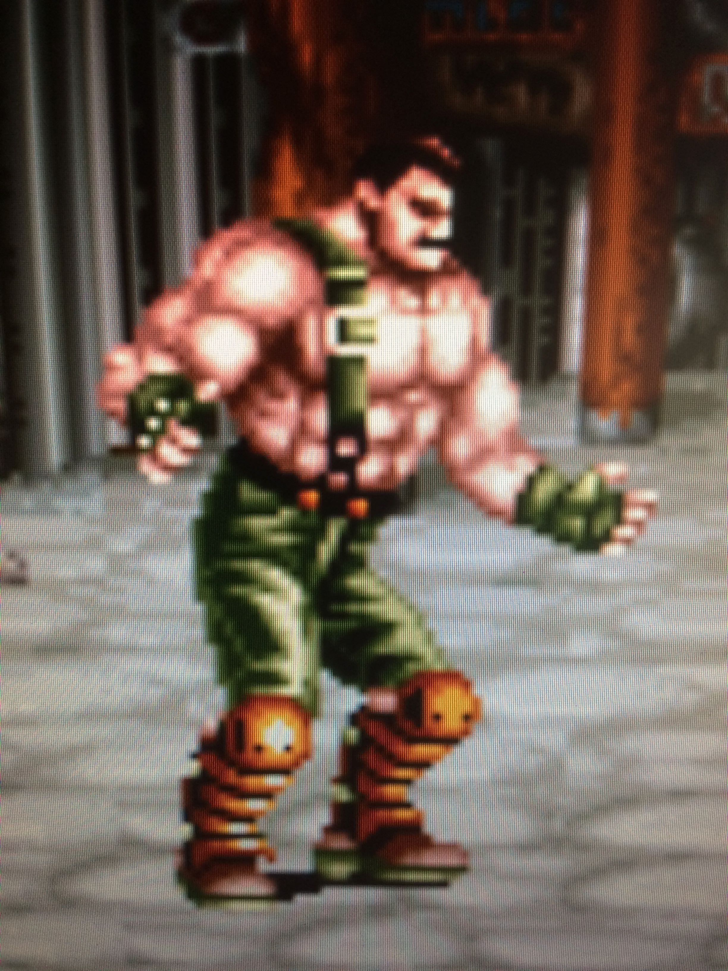

              PSX Wipeout avec lissage (pax est le plus touché):
              Super Nintendo avec lissage:
              Super Nintendo sans lissage:
              Pixel perfect avec lissage:
              pixel perfect sans lissage:
              Voilà pour les images 😉

                @christophezock ben oui rien d'anormal pour moi, tout est comme attendu sur les resolution des consoles de l'époque.
                Ya pas d'upscaling intelligent sur RB qui te transformerait des jeux en 320x240 en 1280x1024... c'est dur d'inventer de la l'information... du coup gros pixel ou blur qui pique les yeux....
