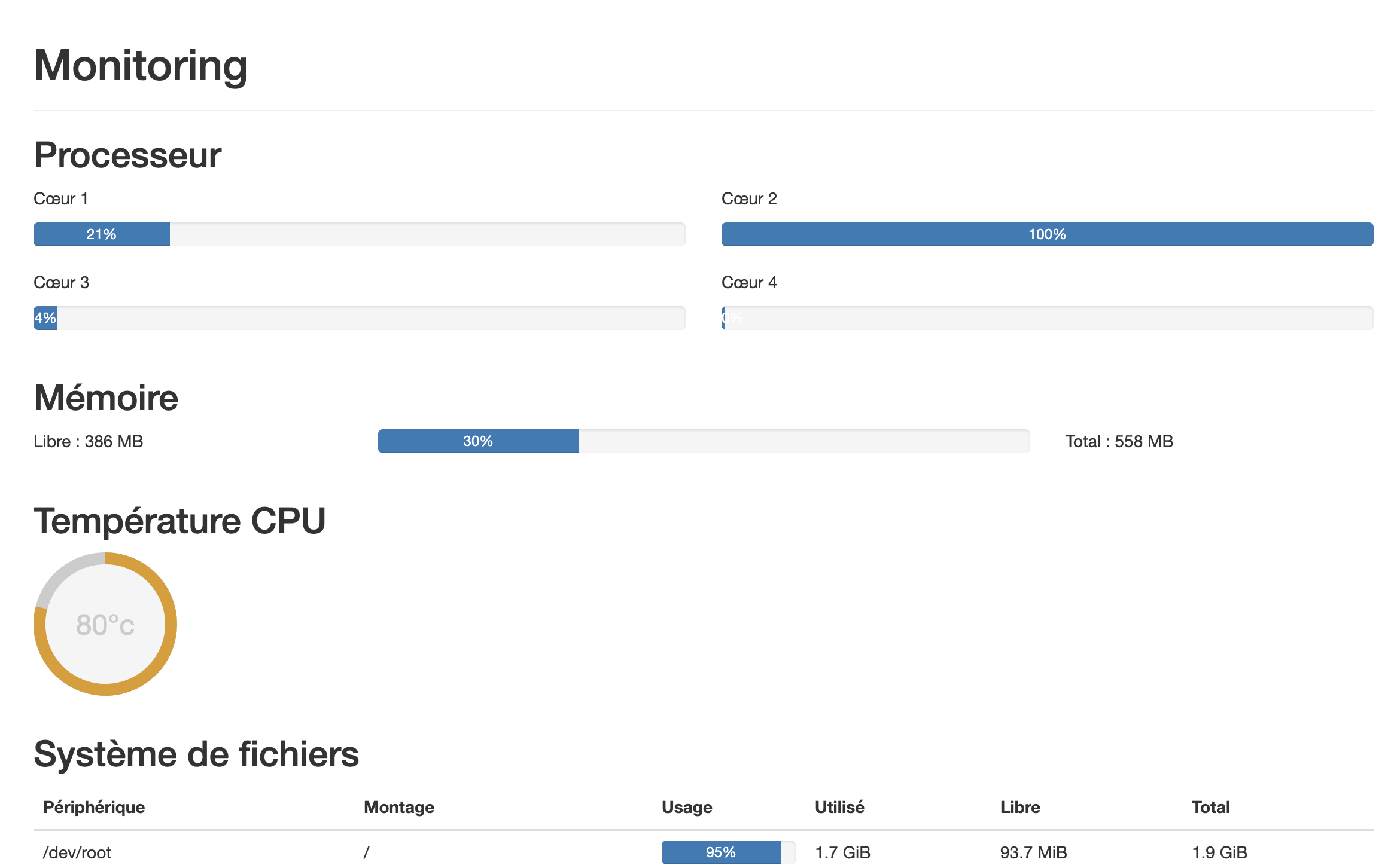

                      Pour ma part, j'ai aussi ce soucis de surchauffe. J'ai un raspberry 3b, et le dernier DragonBlaze. Mon raspberry est dans un boitier superpie case avec un petit ventilo dedans et les dissipateur de chaleur. A peine entré dans le menu, je suis dans les 86/87 degrés. Même si je ne fais rien, avec seulement le menu affiché. Je vais essayer de reset mon recalboconf, mais je trouve ça vraiment bizarre une température aussi haute juste dans les menu ... Une idée ?
                      • Bkg2k
                        Bkg2k Staff @bilouw last edited by
                        @bilouw normalement ces températures ne peuvent pas être atteintes par le pi.
                        Possible que la sonde soit défaillante
                        • bilouw
                          bilouw last edited by bilouw
                          Est-ce qu'il y aurait un moyen de savoir si la sonde est défaillante ? Est-ce un problème régulié sur des raspberry ? Je constate aussi que sur le menu recalbox, un de mes cores est toujours à 100% (alterne entre le 1, le 2, le 3)

                                Je viens d'essayer avec une carte sd et un recalbox tout frais. Les quelques premières minutes, pas d'icone thermomètre. J'ai d'abord pensé que cela venais donc de ma collection de jeux sur mon autre carte SD, qui est plutôt conséquente.
                                Je suis en train de copier une première rom (tekken ps1), et malheuresement le thermomètre est déjà là. Coté monitoring, le raspberry est déjà au alentour se 81-83 degré ... vous avez une piste ? J'ai toujours un des 4 core de mon CPU à 100% (en alternance entre les core), même dans le menu, est-ce normal ?

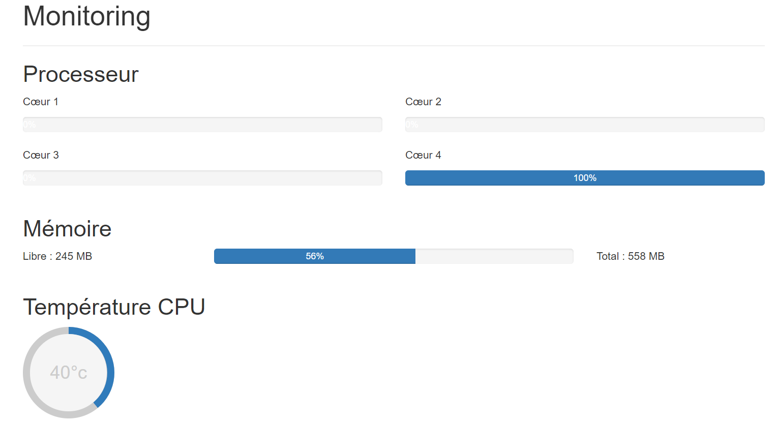

                                  j'ai aussi un coeur CPU est presque tout le temps à 100% et qui alterne, mais pas de surchauffe comme toi.
                                  Ci dessous recalbox lancé depuis 5 min, sur le menu principal (pas en situation de jeu), il fait 20 degrés chez moi (je dit ca car en ete j'ai jamais 40 degres au repos mais plutot 50 ou 55)
                                  j'avoue que je seche, ton probleme aurait du disparaitre avec une fresh install.
                                  avant de mettre la faute au RPI defectueux, c'etait une carte SD nouvelle ou la meme qu'avant? quelle référence pour cette carte SD?
                                  Ton chargeur sort bien du 5v a 2.5 ampère? t'as essayer d'autres alimentations? (j'ai remarqué que sous-alimenté ca chauffait aussi)

                                    En ouvrant mon superpi case, j'ai pu gagner quelques degrés. Avec le boitier ouvert, je ne depasse pas les 74 degré, du coup le thermomètre n'apparait plus. Cependant je ne comprend pas, beaucoup de gens ont ce boitier, aucun ne semble avoir de problème de surchauffe dû exclusivement au boitier ...

                                      J'ai ce meme boitier, ventilé que j'utilise en été essentiellement, du coup je tourne entre 60 et 70 degrés en situation de jeux (en été et ventilé donc)
                                      Ouvert, tu ne devrais pas dépasser les 50 ou 55 degrés en cette saison je pense, ton RPI a peut etre un défaut (sonde?)
