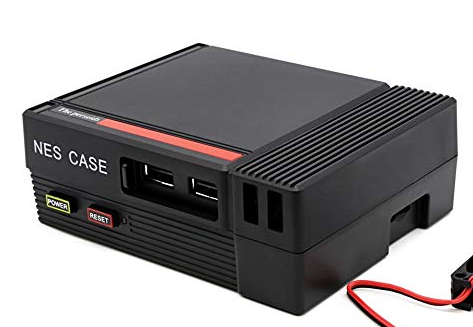

                              OK mon port carte SD est HS, il y avait un petit jeu entre la CM et la soudure du port, j'y ai touché un peu et le port était à moitié resté entre mes doigts...
                              Plus qu'a racheté un RPI, d'un côté je vais pouvoir upgrader vers le B+, mais d'un autre côté, bah ça fait c**** parce que c'était pas la priorité 😞
                              Je pense que le problème vient de mon boitier :
                              j'avais toujours du mal à insérer / retirer ma SD, la fente n'était pas bien aligné...donc la carte était de travers à chaque fois et avec le temps, cela a fragilisé le RPI.
                              Du coup, le jour où je prendrai à nouveau un RPI, je prendrai surêment un nouveau boitier ou alors j'agrandirai la fente parce que j'aime bien ce petit boitier.
