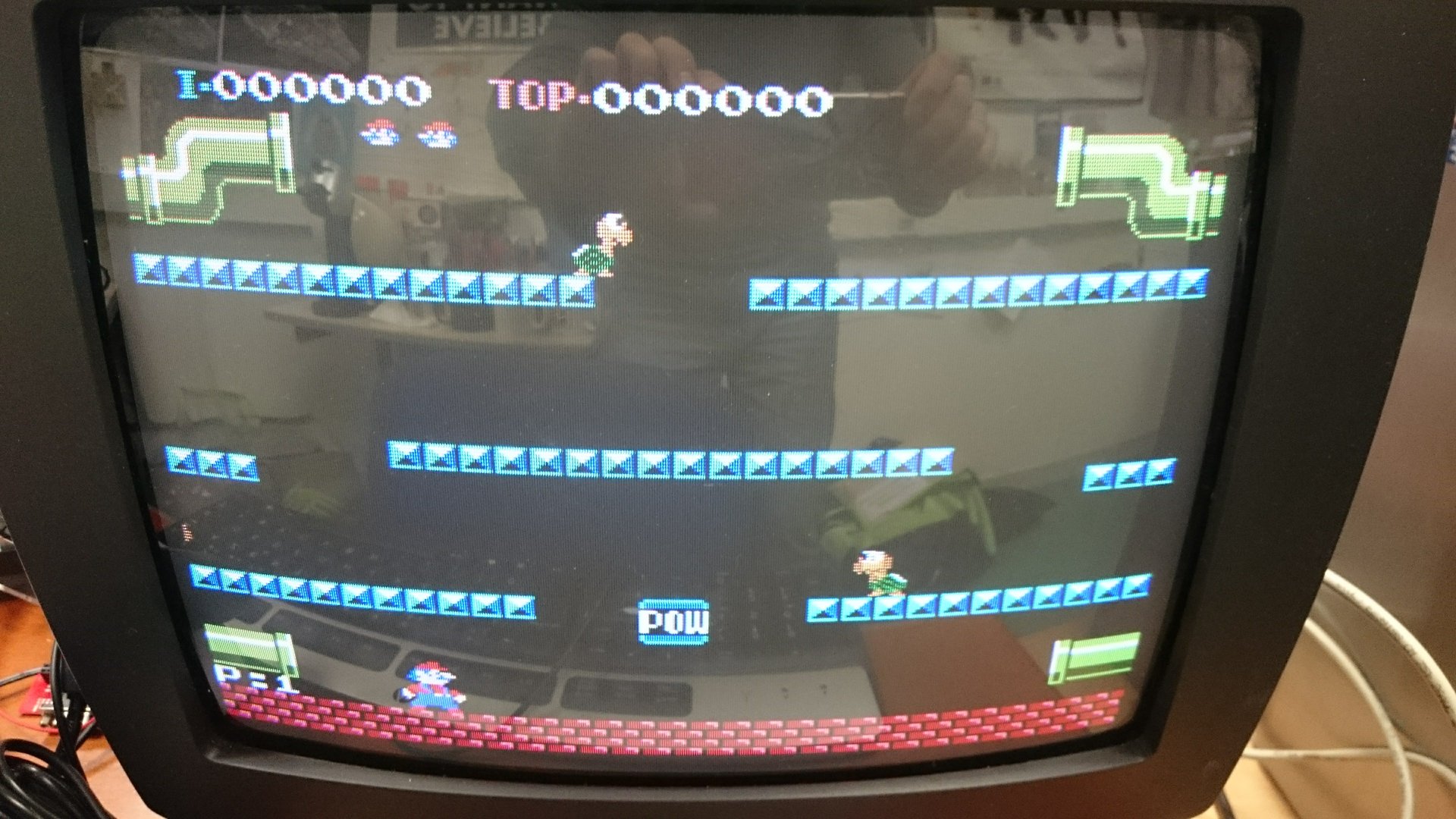

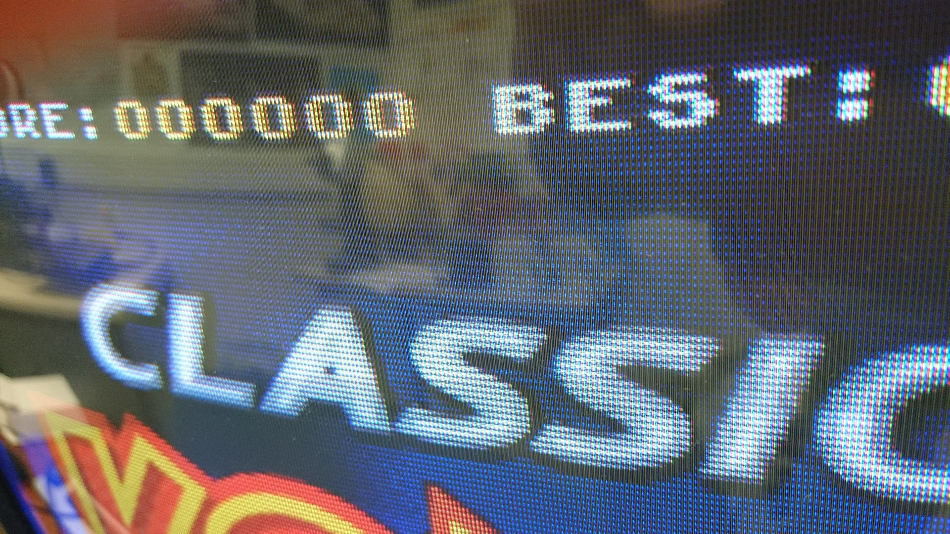

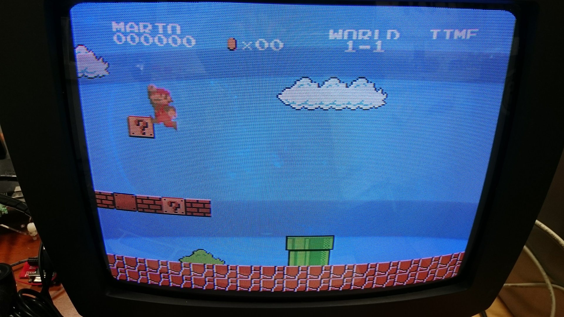

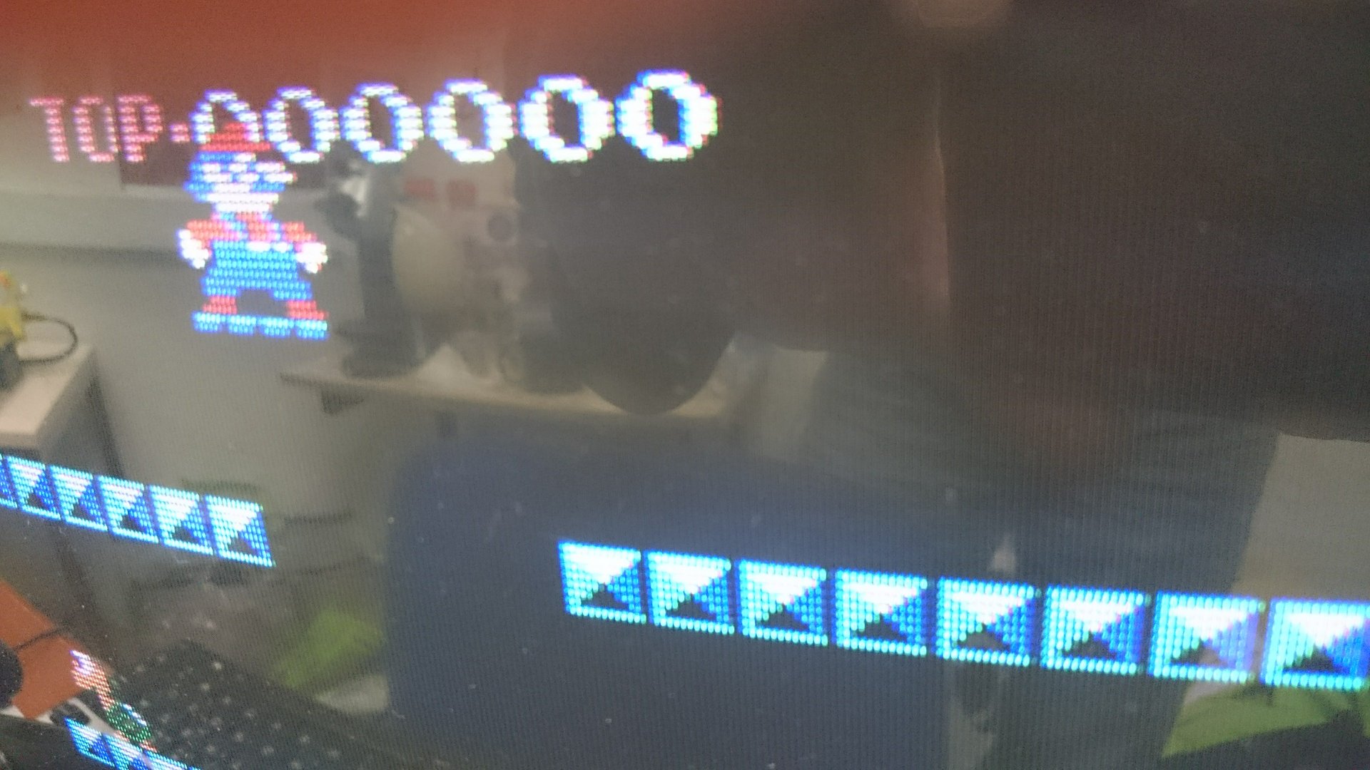

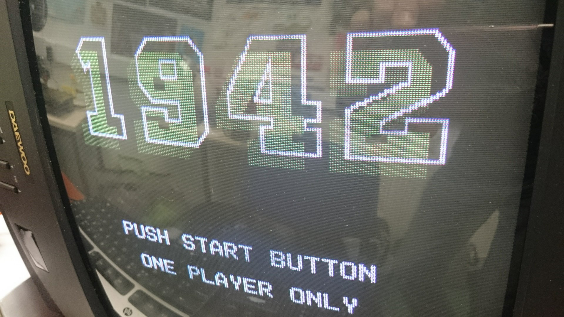

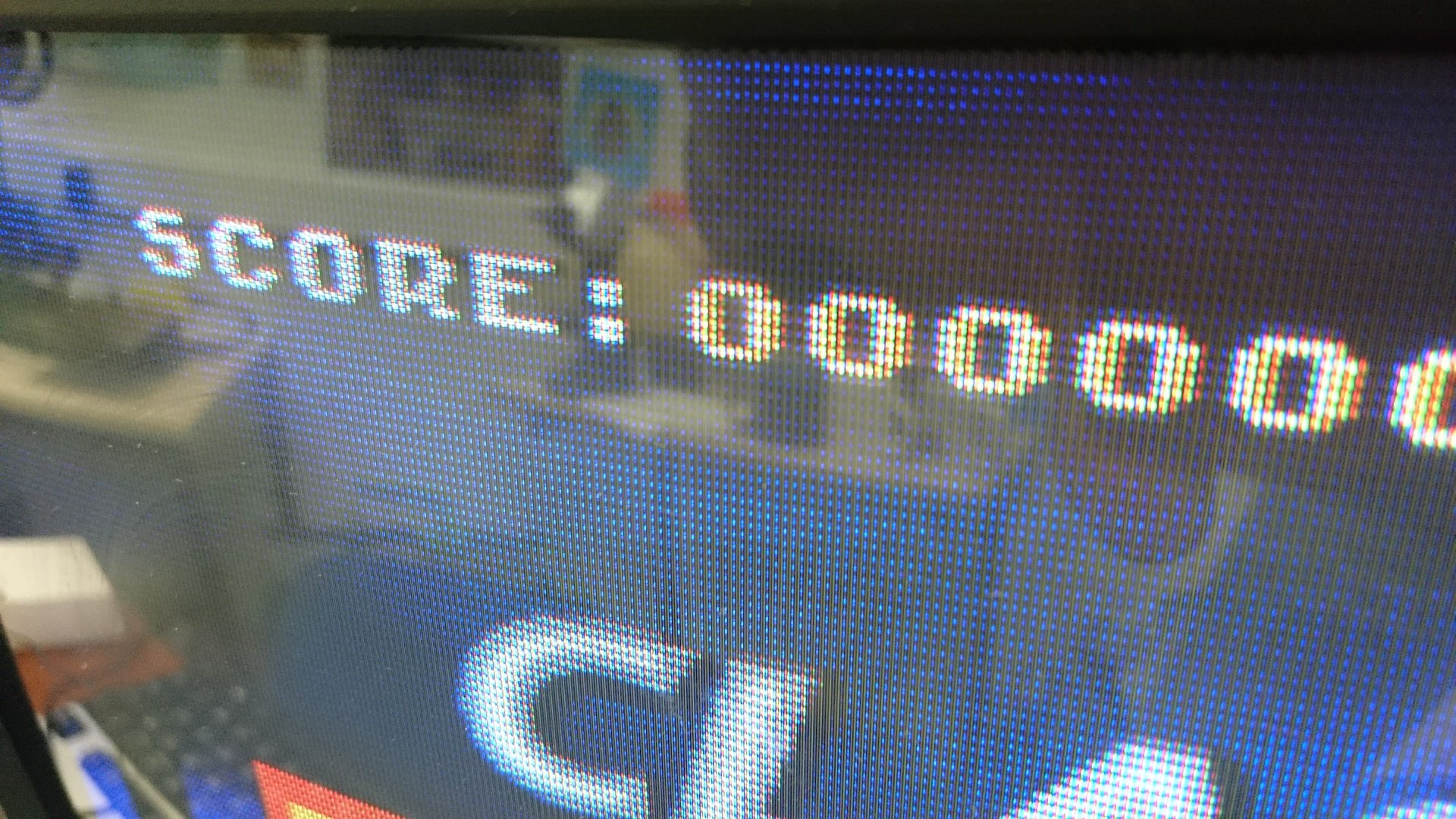

                                6_1555398280759_DSC_1555.jpg 5_1555398280759_DSC_1553.jpg 4_1555398280758_DSC_1550.jpg 3_1555398280758_DSC_1549.jpg 2_1555398280758_DSC_1538.jpg 1_1555398280758_DSC_1537.jpg 0_1555398280758_DSC_1535.jpg
