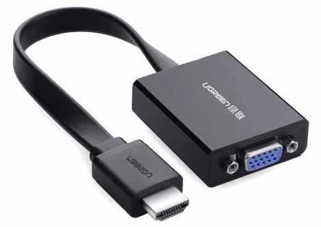

                      Perso j'ai cet adaptateur pour mon crt, ça marche niquel, acheté sur amazon :
                      Mais pour ton histoire de boot a mon avis ça doit se régler dans le config.txt, pour forcer la sortie au démarrage.
                      Quasi sur, faudrait voir si d'autres ont eu ce cas de figure

                        Ok cool, devant la profusion de modèles existants et de témoignages du genre "le mien fonctionne" et "celui-ci est une grosse m#rd#" c'est cool d'avoir un modèle fiable.
