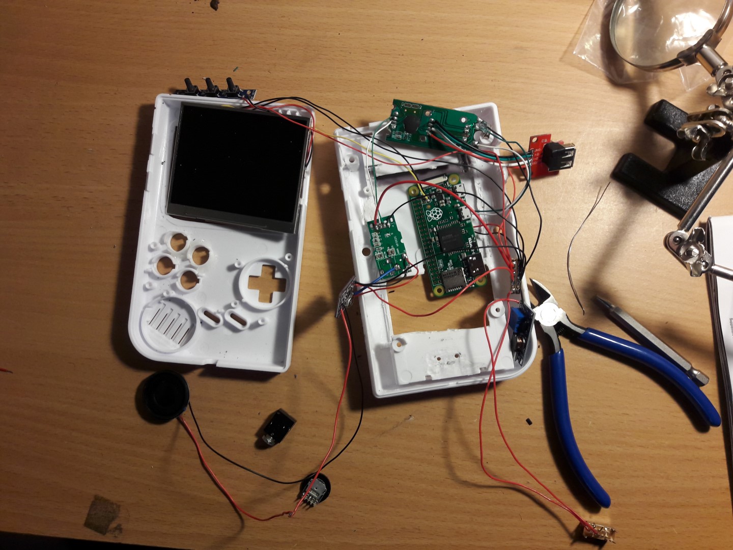

                          Mon projet game boy progresse doucement mais surement.
                          je n'arrive toujours pas à me connecter à mon navigateur réseau windows, mais j'utilise winSCP, donc problème by passé ^^
                          Mes 2 écrans (gear best et ecran de recul) fonctionnent.
                          Le gear best est largement plus net que l'écran de recul.
                          ecran gear best à gauche, ecran radar de recul (amzon ou ebay) à droite
                          Le gear best
                          ecran recul
                          Et pour le prix je le recommande. environ 15€ fdp compris.
                          il n'y a pas de possibilité de régler la luminosité ou le contraste sur le gear best, mais sa qualité d'image le place largement devant ses concurrents low cost pour projet GBZ cheap 🙂
                          la quasi totalité des composants etant arrivé, j'ai pu les placer dans la coque afin d'optimiser la place de chacun.
                          1_1518867710747_20180215_142756 (Large).jpg 0_1518867710396_20180214_184334 (Large).jpg
                          j'ai raccordé le hub usb.
                          j'y ai placé un port USB avec lequel je branche une manette pour pouvoir naviguer dans le menu de recal box: fct OK
                          Et j'y ai raccordé ma carte son USB: là pas OK^^
                          1_1518868999139_20180217_114653 (Large).jpg 0_1518868999138_20180217_114642 (Large).jpg

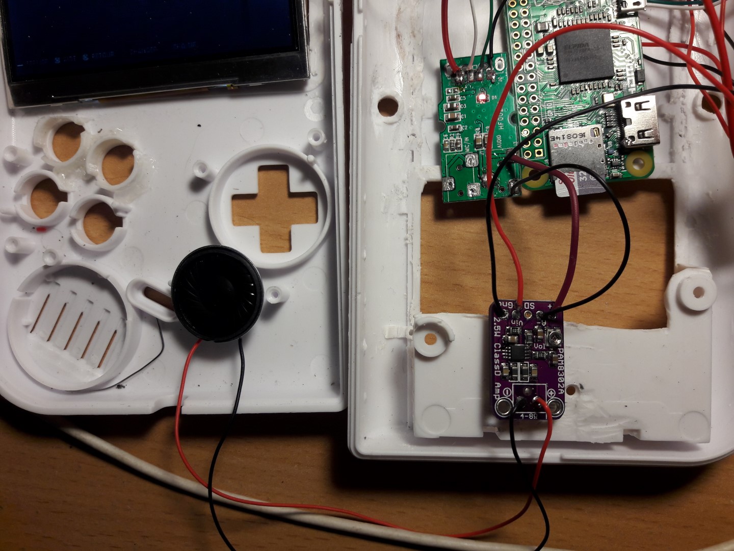

                          L R et GRD de la carte son vers l'ampli sont connecté, car je n'arrive pas à avoir le moindre son, et je cherche la panne^^
                          j'avais d'abord cabé comme ceci, incluant le jack headphone et le potentiomètre.
                          Mais n'ayant rien comme son, j'ai oublié le jack et potentiomètre pour brancher un HP 1w en direct, et toujours rien...
                          ma carte son est bien alimenté en 5v et les données par V- et v+ du port USB, elle clignote rouge, ce qui est bon signe
                          l'ampli PAM 8304 adafruit est bien alimenté en 5v par le port VCC
                          ground branché, et sortie L et R de la carte son branchés sur Audio in- et audio in+ de l'ampli.
                          J'ai branché un haut parleur 1w en sortie + et - de l'ampli, mais rien, pas un gresillement. je n'ai aucune tension sur e port + et - en sortie de l'ampli.
                          Et je suis bloqué, car j'aimerais avoir le son qui fonctionne avant de souder la carte controleur au gpio du RP.
                          j'attend un ampli avec potentiomètre intégré de ce type pour pouvoir faire un autre essai.
                          Et charger la carte son également pour test si c'es t elle qui à un soucis.
                          Si vous voyez un problème dans e branchement, ou si vous avez utilisé un ampli de ce type, laissez un com 😉

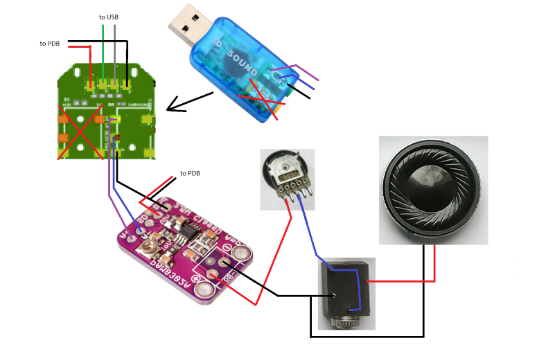

                            voici le shema de branchement que j'ai suivi.
                            Pensez vous que ce soit correct ?

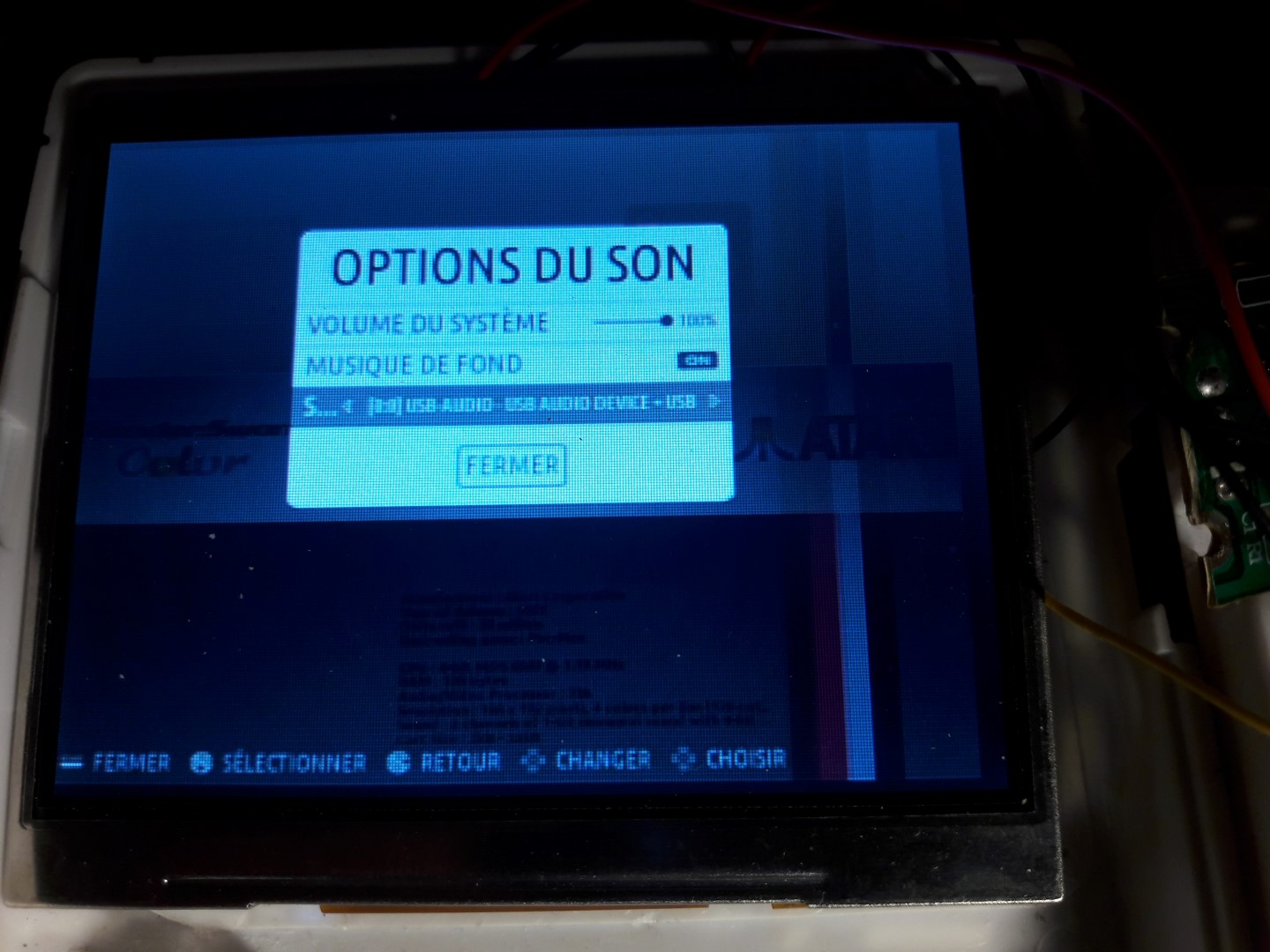

                            et bizarrement dans le menu son de ES, lorsque je met le volume à 100% et que je fais OK, en retournant dans le menu il est à 0%
                            la sortie son se fait bien en usb.
                            • tikiandskull
                              tikiandskull last edited by tikiandskull
                              Sur le a+ l'audio droit ou gauche, sur le a- le ground de ta sortie audio, sur le Vin le 5v et à côté le ground, de l'autre côté sur ton schéma le fil rouge et le noir sont inversés.
                              tibreizh 2 Replies Last reply Reply Quote 0
                              • tibreizh
                                tibreizh @tikiandskull last edited by
                                @tikiandskull merci de passer par là 😉
                                comme ceci ?
                                En fait, comme c'est un ampli mono, il n'y a qu'un cable audio a brancher je suppose ?
                                je suis un plan depuis le debut, et je suis sûr qu'il m'embrouille ^^
                                l'image de l'ampli est inversée, le D+ et D- de l'usb sont à l'envers^^, je ne sais pas ce que tu en penses ?
                                j'ai eu ce plan par un vendeur ebay, mais pense qu'il ne vaut pas grand chose...
                                Je test ton conseil

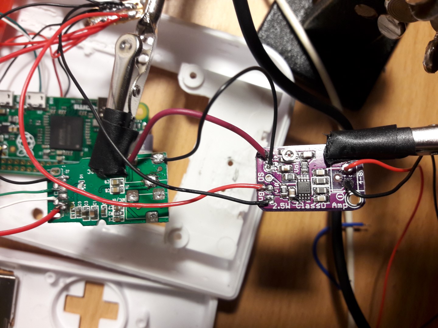

                                  j'ai refait le cablage.
                                  toujours pas de son.
                                  la carte son ne clignote plus rouge mais reste allumée en continu.
                                  je peux changer le volume dans ES et il reste en mémoire.
                                  j'essayerais en branchant le cable audio R à la place du L demain.
                                  Bonne nuit;

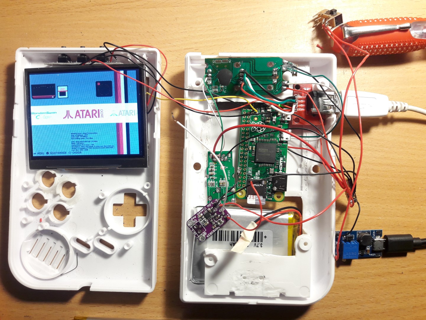

                                    tibreizh @tikiandskull last edited by tibreizh
                                    @tikiandskull
                                    j'ai branché le R sur A+ et le ground de la carte video sur A-
                                    le 5 v sur VCC et le GrD sur le ground de mon PDB
                                    la led de la carte video clignote rouge.
                                    j'ai réglé les option son ES: sortie : Auto (usb fonctionne aussi)
                                    Et j'ai du son !!!
                                    merci du coup de main.
                                    reste a ajouter le potentiomètre et la prise jack.

                                      • tibreizh
                                        @tikiandskull , merci pour les liens.
                                        Sur cette première version, Je n' ai pas mis de potentiomètre et prise jack , juste un switch on off pour couper le son et un accès à la vis de réglage de l ampli.
                                        Disons que c est mon modèle prototype, et comme je veux l offrir à un pote la semaine prochaine et que je n' ai plus de temps dispo, elle en restera la pour le moment.
                                        Je lui ferais des modifs plus tard.
                                        Sur le prochain GBZ, il y aura jack et potentiomètre de volume. 😉
                                        Mon 1er game boy est maintenant terminé, et fonctionne bien au niveau vidéo et audio.
                                        Par contre au niveau joystick directionnel, les diagonales ne sont pas exceptionnelle, et sortir un "ha do ken" sur street fighter 2 est compliqué.
