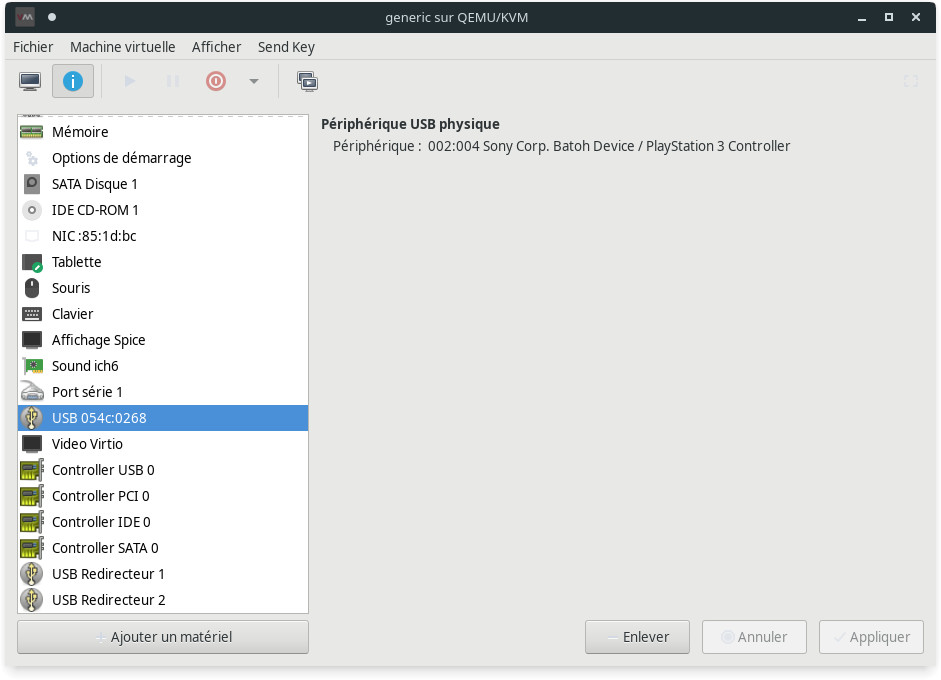

              @noktambule tu peux attacher des périphériques USB avec Virtualbox ou KVM, tu n'as rien besoin d'installer sur ton OS Guest (Sauf pour un contrôleur USB3 si tu veux la vitesse max sous Virtualbox). Ta VM aura accès à ton périphérique en direct, il faut bien sur que ton OS guest possède le bon pilote, avec une manette PS3 par exemple ça fonctionne vu que recalbox gère le périphérique. D'ailleurs pour info tu peux aussi attacher un périphérique en port COM32, nous c'est ce que l'on fait chez certain client qui ont des machines outils et un vieux mastercam 0_1546442229753_screenshot.jpg
