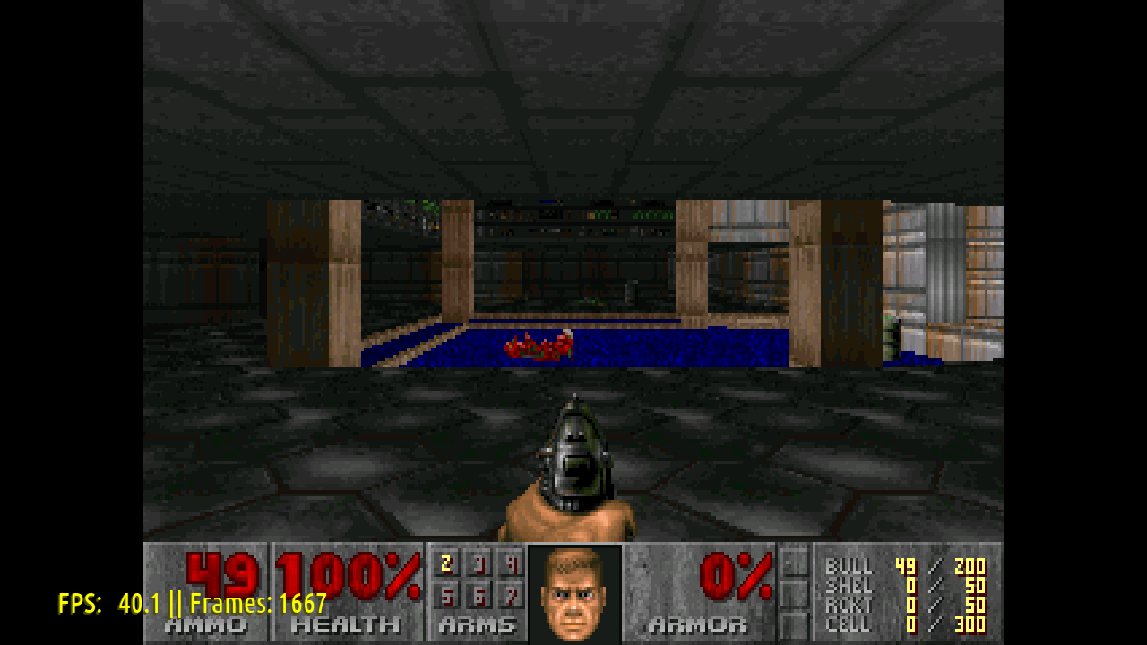

      Bonjour, en train de découvrir l'émulateur PrBooM sous Recalbox, je m'amuse pas mal à DooM 1, 2, Ultimate, ... (maintenant que j'ai trouvé une configuration intéressante pour mon pad). Sur l'affichage, certains filtres améliorent bien les choses (n°40, n°56, ...) mais malgré tout la résolution reste très basse. Ma question : Peut-on augmenter la résolution de PrBooM ? et si oui, comment ?! Merci. A plus.

          Bonjour, merci beaucoup pour cette réponse précise et juste ... mais hélas sans effet. Le "Quick Menu" du "Menu Retroarch" comporte bien l'option "Internal Resolution", effectivement par défaut c'est 320x200, mais même une fois poussée à 1920x1200 l'affichage du jeu reste inchangé. Je ne sais pas ce qu'ils entendent par "Internal" mais manifestement ça n'est pas la résolution du jeu, ni celle du menu d'ailleurs ... mystère. Bon après, avec les filtres, c'est joli aussi.

                Doom en 320x200 :
                Doom en 1920x1200 :
                On voit clairement une différence sur la finesse des textures, regarde le sol, les piliers, les écrans dans le fond, ou le cadavres.
                Par contre il faut relancer le jeu après chaque changement de résolution et le rpi3 n'est pas trop fait pour émuler ce jeu à en 1920x1200, rien que l'animation de lancement passe à 3fps.

                  En fait c'est comme sur la N64 : c'est clairement la 3D qui bénéficie de l'augmentation de resolution. Les textures elles, etant "SD" de base, y gagnent assez peu au final

                          Ha la quiche, il fallait relancer le jeu pour prise en compte ! crucial comme info, j'avais pas pensé (pourtant j'suis pas blonde), là carrément, je vois la différence ! merci à tous ! c'est où la case "solved" ?

                            bon, par contre, effectivement, au max, ça rame ! donc j'ai pris un compromis 640 avec un petit filtre par dessus, moi j'aime !

                                merci beaucoup pour le "solved" ! merci aussi pour la piste "renderer settings" au final j'ai mis "linear" partout et c'est magnifique, même sans filtre, et super fluide ! à bientôt !
