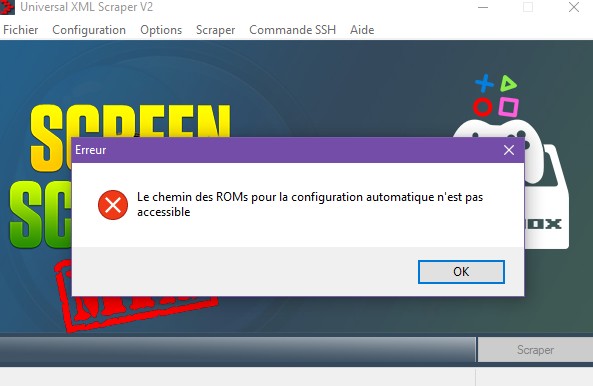

                  La case de l'autoconf est décochée sur ta copie d'écran. .. cela signifie qu'il n'a pas pu accéder au chemin réseau à un moment (tu as du avoir un message )
                  Un conseil recoche la case et relance le wizzard 😉
                      Bon comme il ne trouvait pas en automatique, je lui ai indiqué le RasPI quand il m'a demandé le chemin des roms.
                      Il ne trouvait pas non plus comme ça. (même message d'erreur que le screen ici présent)
                      J'ai donc choisi l'icone du PC, puis j'ai été dans le voisinage réseau, montrer le chemin jusqu'au rep roms du Raspi.
                      /recalbox/share/roms
                      Si je ne me trompe pas.
                      Au passage Windows m'a demandé de me logger...
                      Ensuite il est passé au compte Screenscraper. Il a bien coupé ES. Et là il charge les données sur le RasPI... J'ai lancé sur les roms SMS que j'ai pour un bon petit test. 🙂

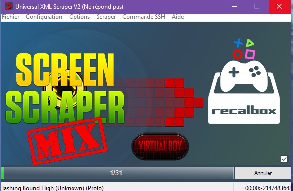

                            XML Scraper V2 plante à tout va dés qu'il commence "hashing...." pour le 32x, g&w et vitualboy... bouh qu'il est instable et capricieux. 😞

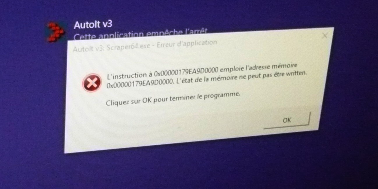

                              Même une fois que Universal XML Scraper V2 (64 bits car sous W10) a planté, et a été fermé; lorsqu'on redémarre le système ou qu'on l'éteint, quelque chose du Scraper cafouille encore. J'ai pu prendre une photo de l'écran (à la fermeture de W10) si ça peut aider :
