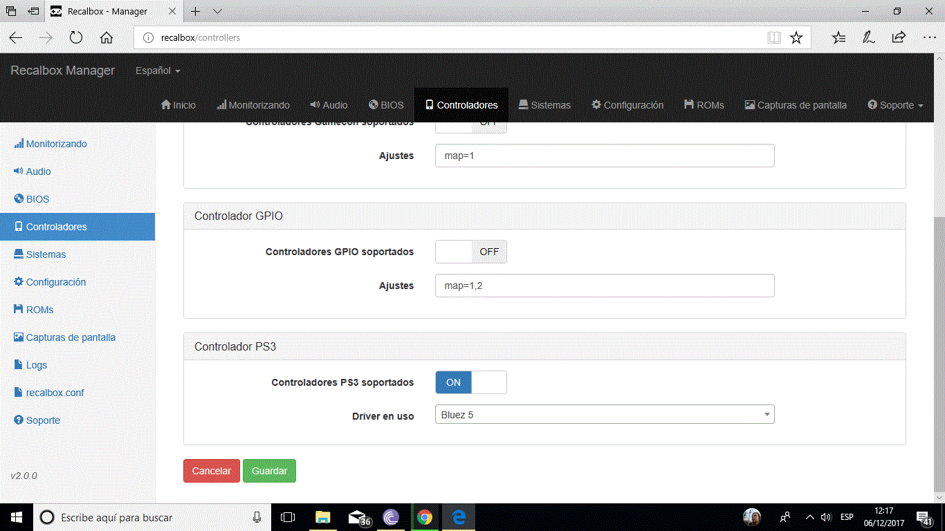

                      Después de pelear durante un rato con los mandos iggual, lo he conseguido.
                      Tus mandos venían con un dongle bluetooth así que no hagas mucho caso al que te decía de malas maneras eso de "si te hubieses molestado un poco...", que tienes todo lo que necesitas. (Vaya amabilidad).
                      Lo que tienes que hacer es entrar en el recalbox manager (hay que escribir //recalbox en el navegador pero creo que en chrome no funciona, usa edge) y selecciona "Controladores" y activa los de PS3, que seguramente saldrán deshabilitados. Con eso a mi ya me funcionó. 0_1512559326165_Nueva imagen de mapa de bits.gif

                        paradadf Staff @Jesutes Rmcf last edited by
                        @jesutes-rmcf que es lo que te pasa? Quien sos para juzgar si lo que dije fue de mala manera o no y hablar de falta de amabilidad? Alguien que escribe por primera vez en este blog en seis meses que lleva registrado y todavia dice algo falso no va a venir a juzgar a nadie. Es el colmo!
                        Para tu informacion los controladores de ps3 vienen activados por defecto, o sea que no es correcto lo que escribiste. Ademas, mi ultima sugerencia mencionaba precisamente el tema de los controladores! Y para terminar, no creo que el adaptador usb con el que el mando vibo sea bluetooth, sino RF (cosa que ya habia mencionado), o sea que aprende a pensar, leer y respetar.
