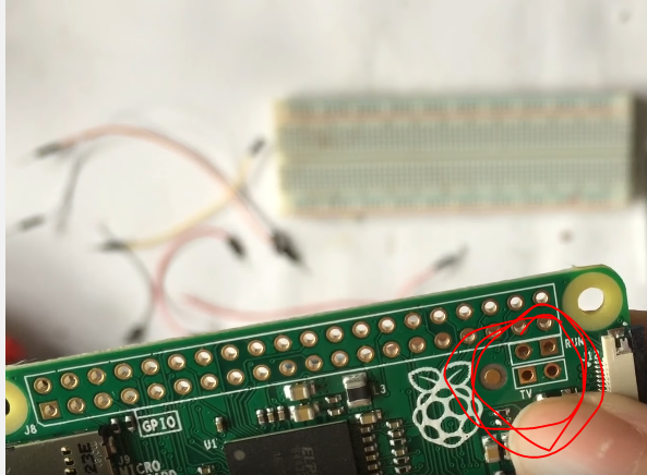

      @kjbstar 0_1488724568497_edfsfeq.PNG je parle de sa, je ne sais pas trop le nom que sa porte ^^

          • kjbstar
            kjbstar @Axel last edited by
            @Axel Au temps pour moi j'avais même pas fais gaffe ! Mais bon c'est du composite oui, c'est pas génial niveau qualité.

            • ian57
              ian57 Staff last edited by
              @axel le composite c'est caca.... il faut un écran tft SPI ou DPI ce qui est encore mieux. cf les mini howto du wiki en anglais dans le section video.

              • tikiandskull
                tikiandskull @ian57 last edited by
                @ian57 ou ça en hdmi link text
                bon c'est vrai qu'avec celui là, tu peux plus le brancher sur une tv si tu le mets dans un GBZ par contre tous les pins sont libres. l'avantage en plus c'est qu'il te permet de récupérer le son via un jack 3.5
                • Axel
                  Axel @ian57 last edited by
                  @ian57 le problème c'est que j'ai déjà commandé mon écran du coup je verrais
