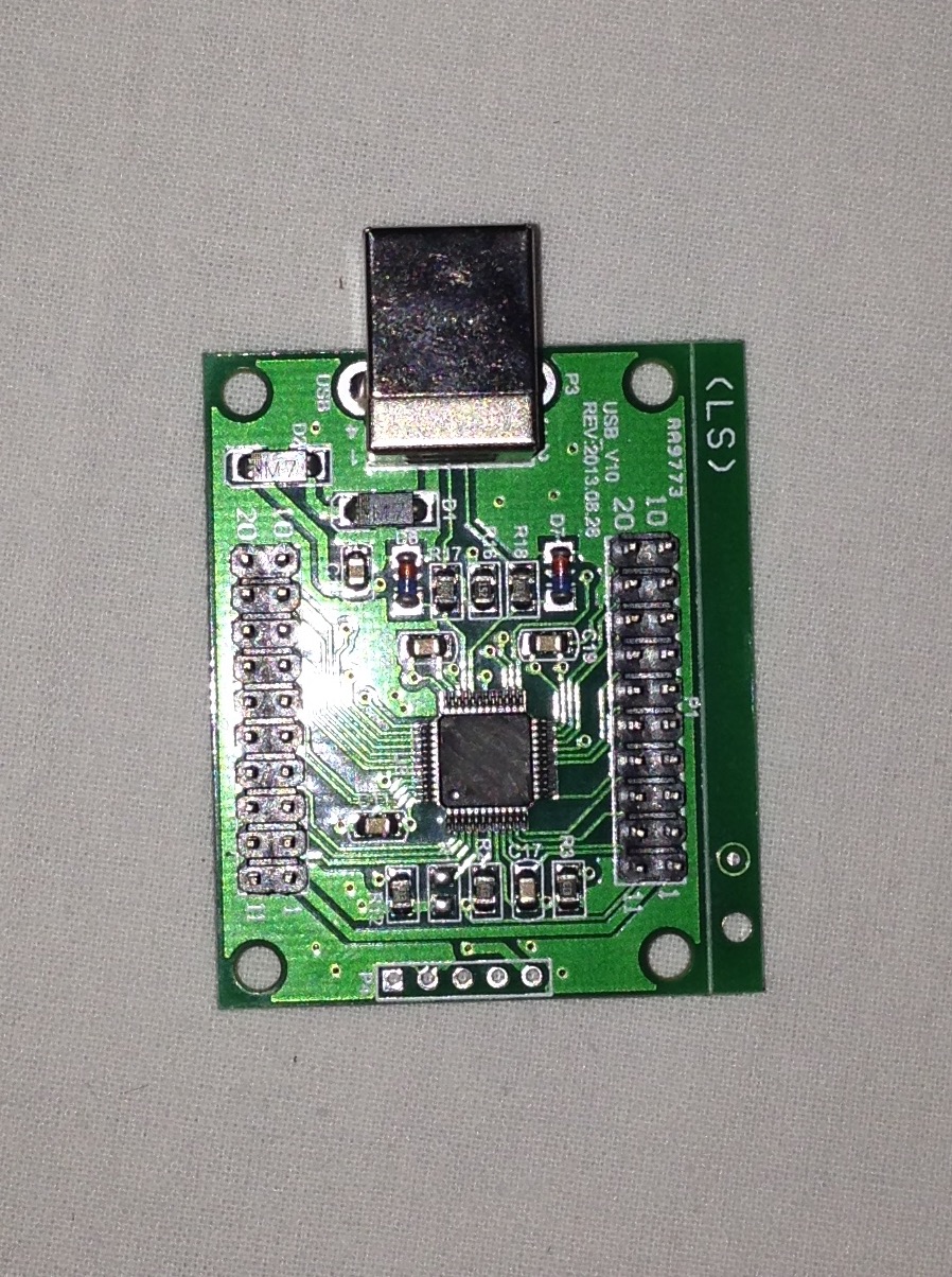

              Tout mes câbles de boutons sont reliés à ceci et les plans que je trouve sont composé de seulement 18 pin pour chaque joueur alors que j'en ai 20.

                • voljega
                  voljega Banned @Enzo-84 last edited by
                  @Enzo-84 ou tu l'as acheté ? Y'a pas de fiche de produit sur le site ? Demande au vendeur ?

                    Le vendeur ne fournis pas d'infos très précise
                    "Carte de contrôle compatible avec Raspberry : raspicade et recallbox 3.3 en plug and play. Retropie necessite de patcher les drivers.s
                    Notice de câblage fournie"
                    C'est tout ce qu'il dit.

                      @Enzo-84 à la lecture c'est smallcab... c'est surement un xinmo 20 pins il faut donc passer en 4.1 ou alors réaliser ce qui est décrit ici https://forum.recalbox.com/post/32921.

                        @ian57 Désolé d'être désagréable... j'ai dû recommencer tout les branchements de nombreuses fois ... il a l'air d'avoir le même problème que moi , je vais voir si ça marche pour moi aussi
                        Merci du coup de pouce 🙂👍🏼
