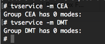

            J'ai tenter de lancé les commandes suivantes et voici les résultats : 0_1492710288120_Capture d’écran 2017-04-20 à 19.44.21.png

                  @substring Désolé de détérer ce sujet mais j'ai enfin résolu mon PB et comme jamais personne n'a vraiment détaillé comment se débarrasser de cette foutue bande noire à droite de l'écran 7 pouces officiel.
                  En fait la commande tvservice ne renvoie aucune infos CEA ou DMT pour notre écran car étant branché en nappe DSI, la résolution est toujours celle native de l'écran, dans notre cas 800x480.
                  Hors cette résolution n'est pas possible sur la N64 d'ou l'écran noir et le retour sous ES en utilisant n64.videomode=DMT 4 HDMI ou CEA 1 HDMI
                  En utilisant le paramètre n64.videomode=default on utilise l'affichage paramétré dans mupen64 c'est à dire 640x480 sans mise à l'échelle d'ou la bande noire à droite!
