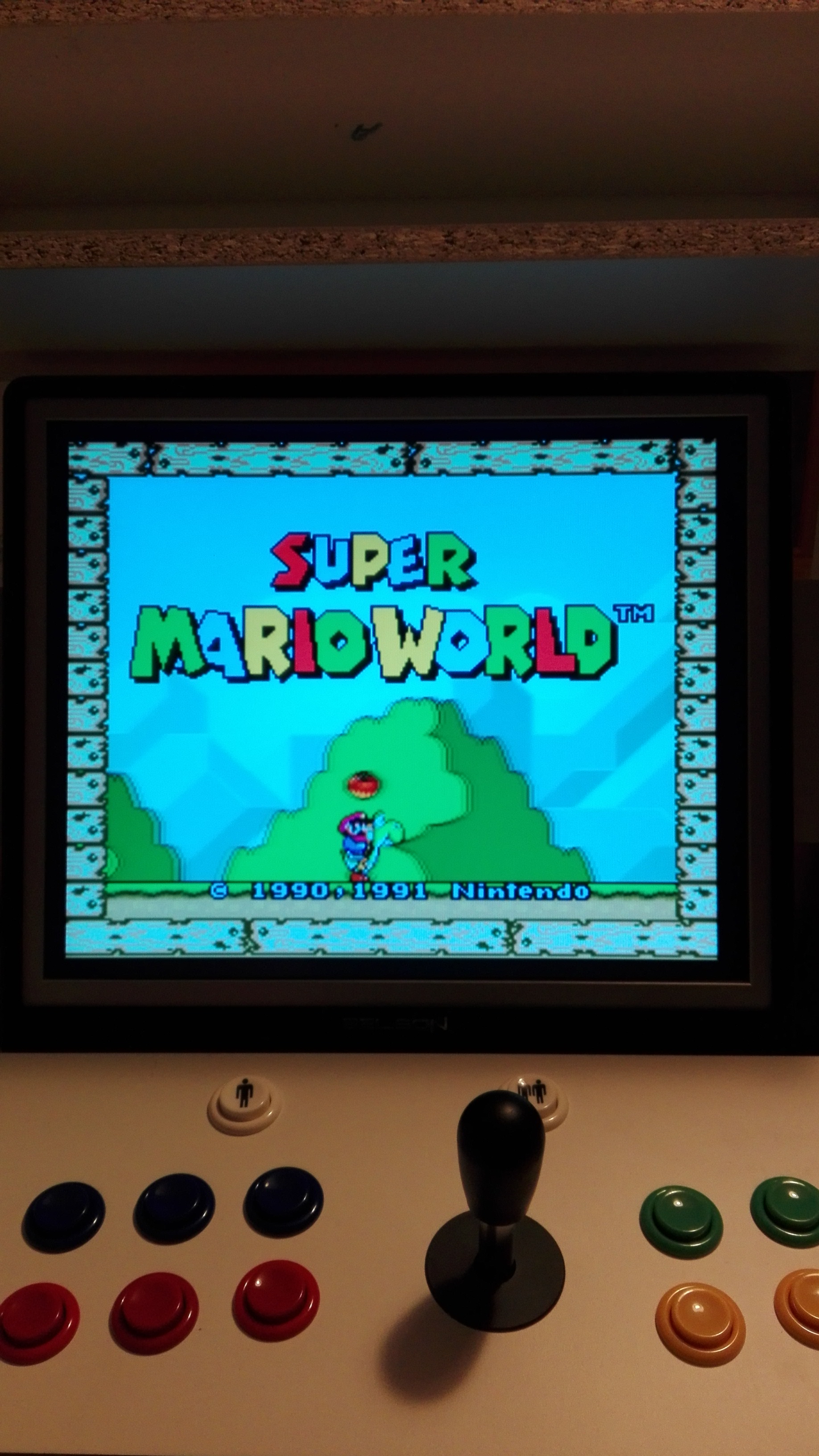

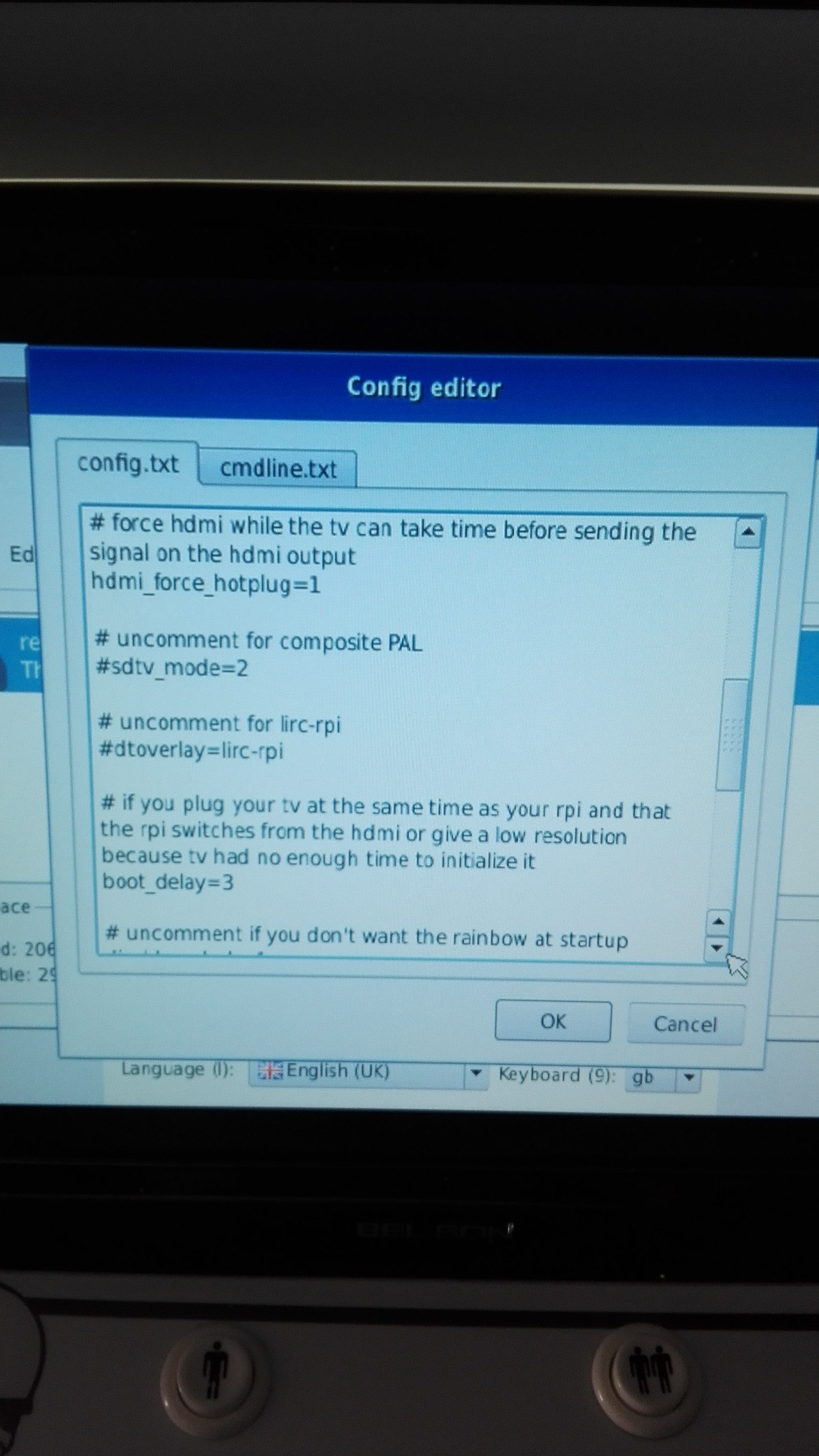

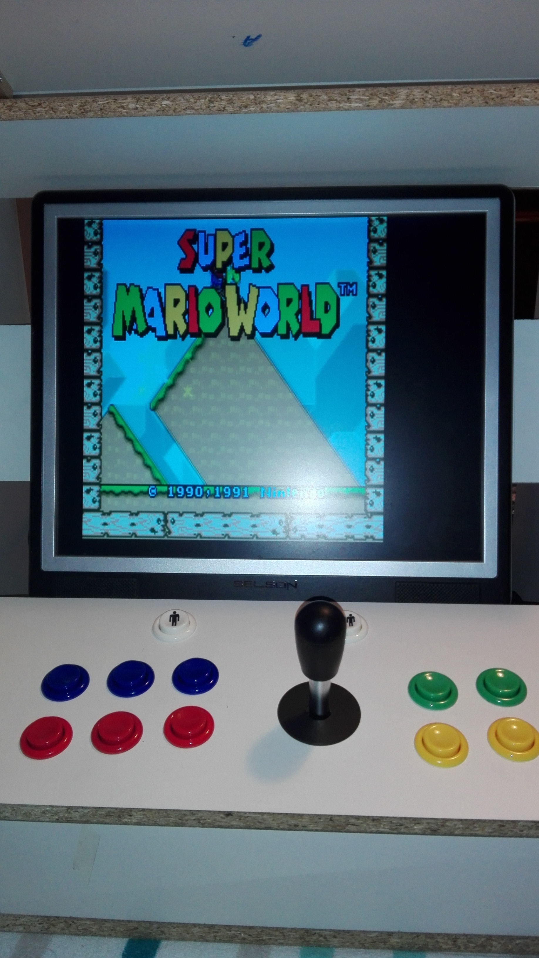

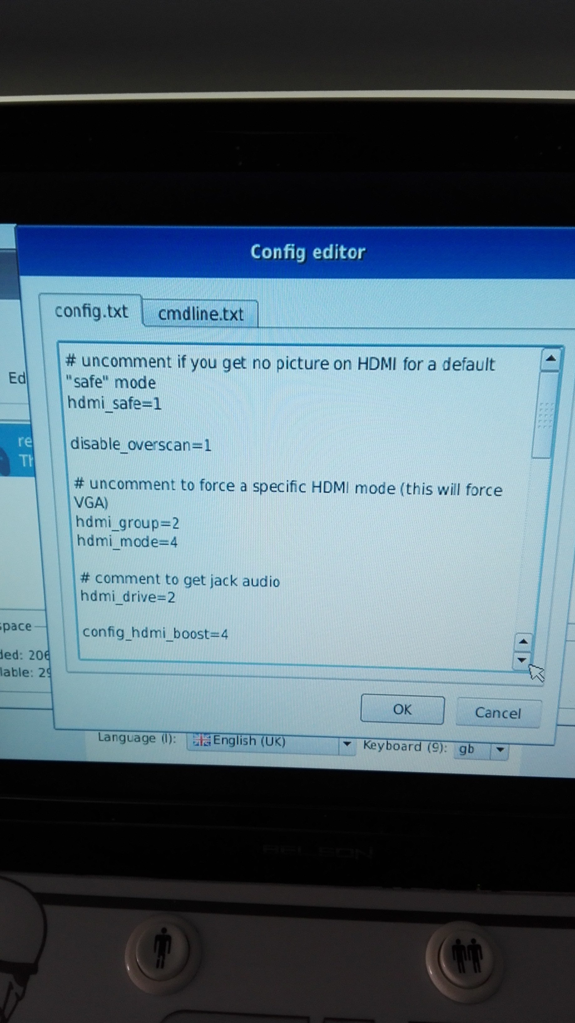

          • aj9
            aj9 @aj9 last edited by

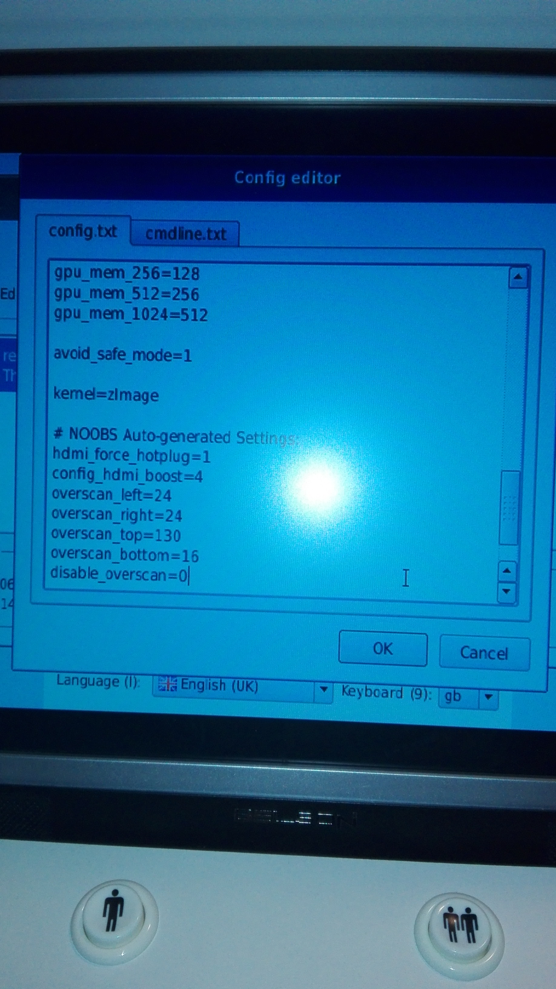

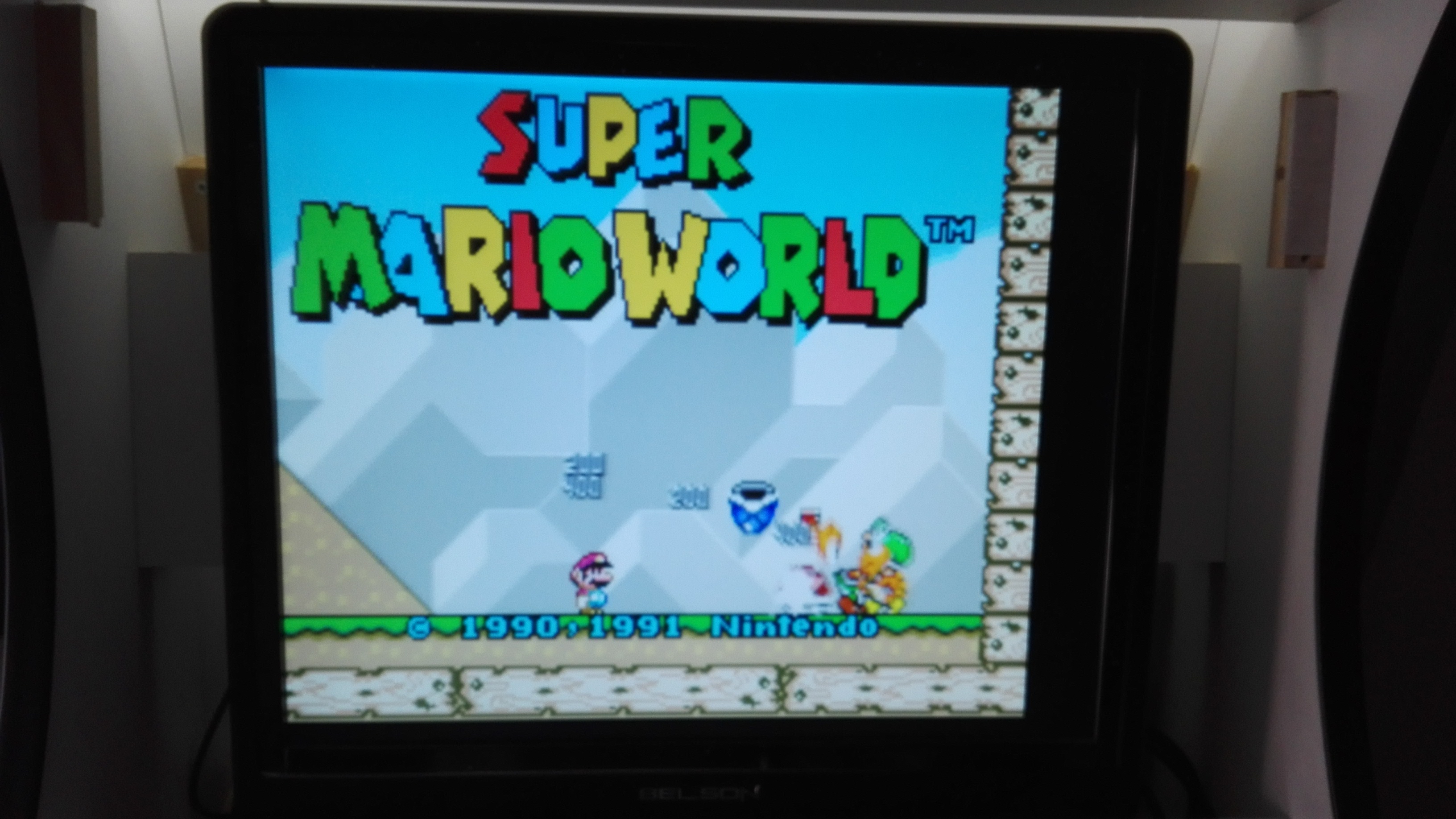

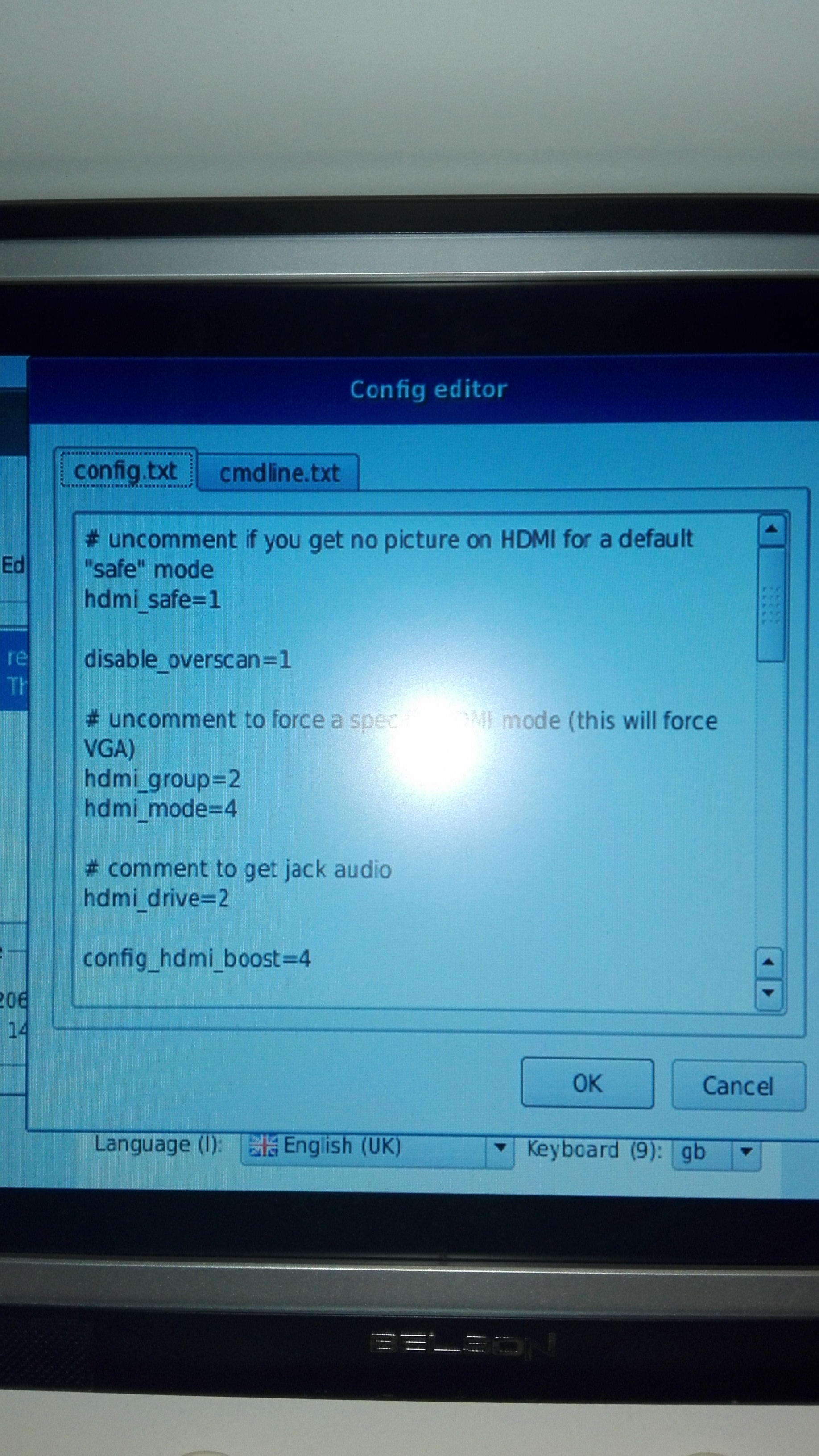

            Perdón pero no he tenido mucho tiempo y he vuelto a retomar el proyecto de mi bartop. He cambiado alguna línea de la configuración de recalbox pero sigo con el mismo problema y no se muy bien que hacer, por favor necesito que alguien me ayude con el problema.0_1486582439422_1486582399773549861172.jpg 0_1486582490883_1486582480062708109739.jpg 0_1486582549444_1486582527606-840534309.jpg

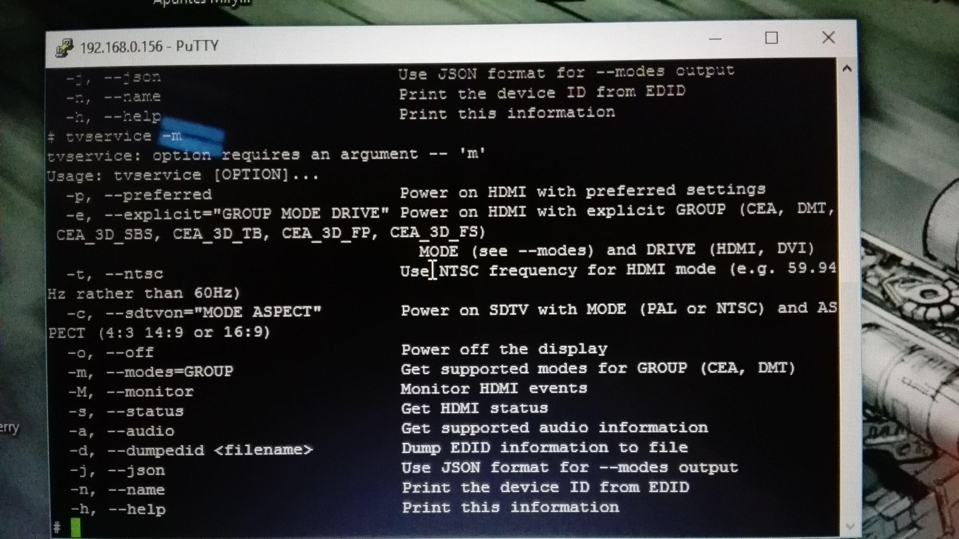

              • aj9
                aj9 @paradadf last edited by

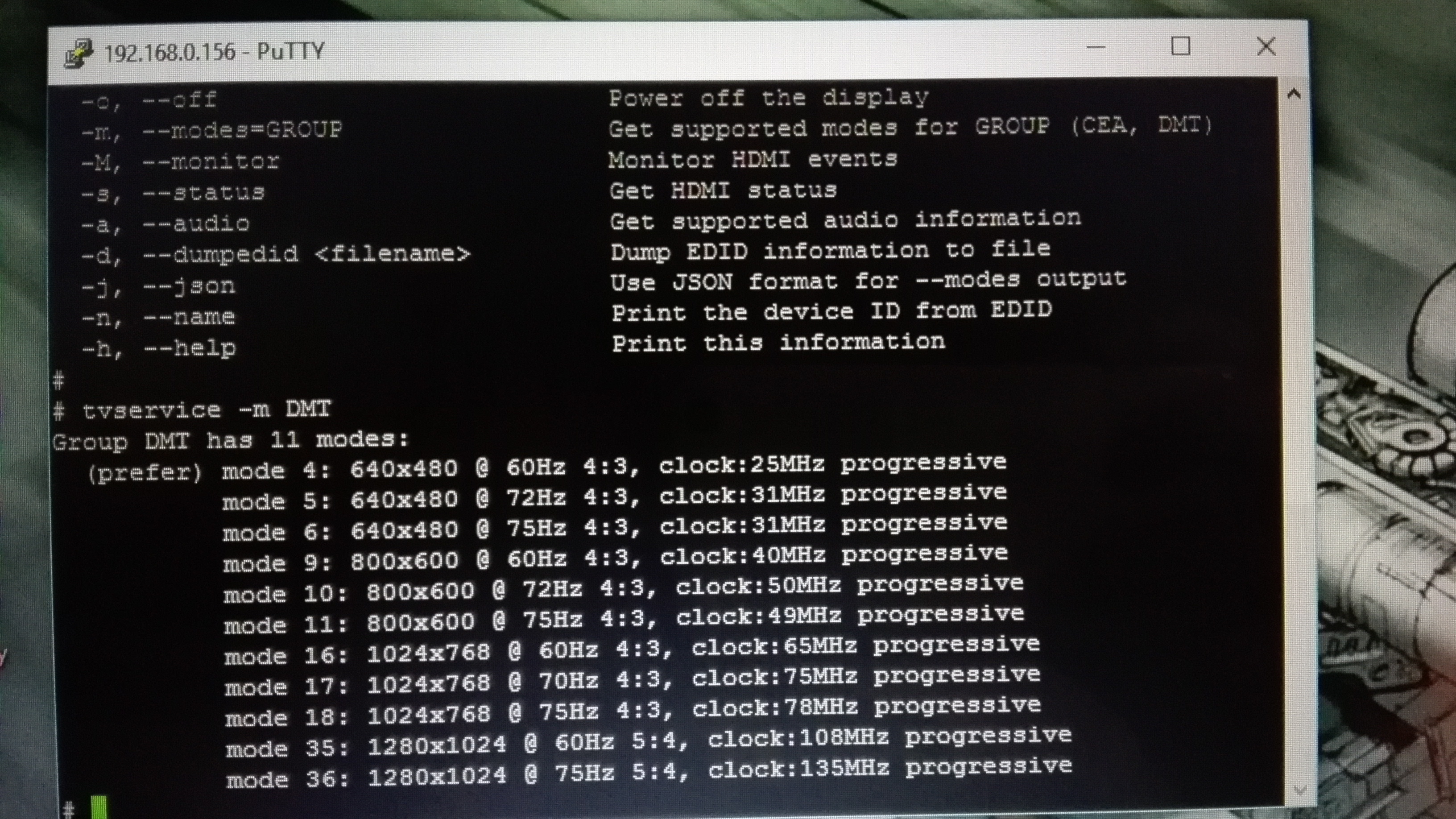

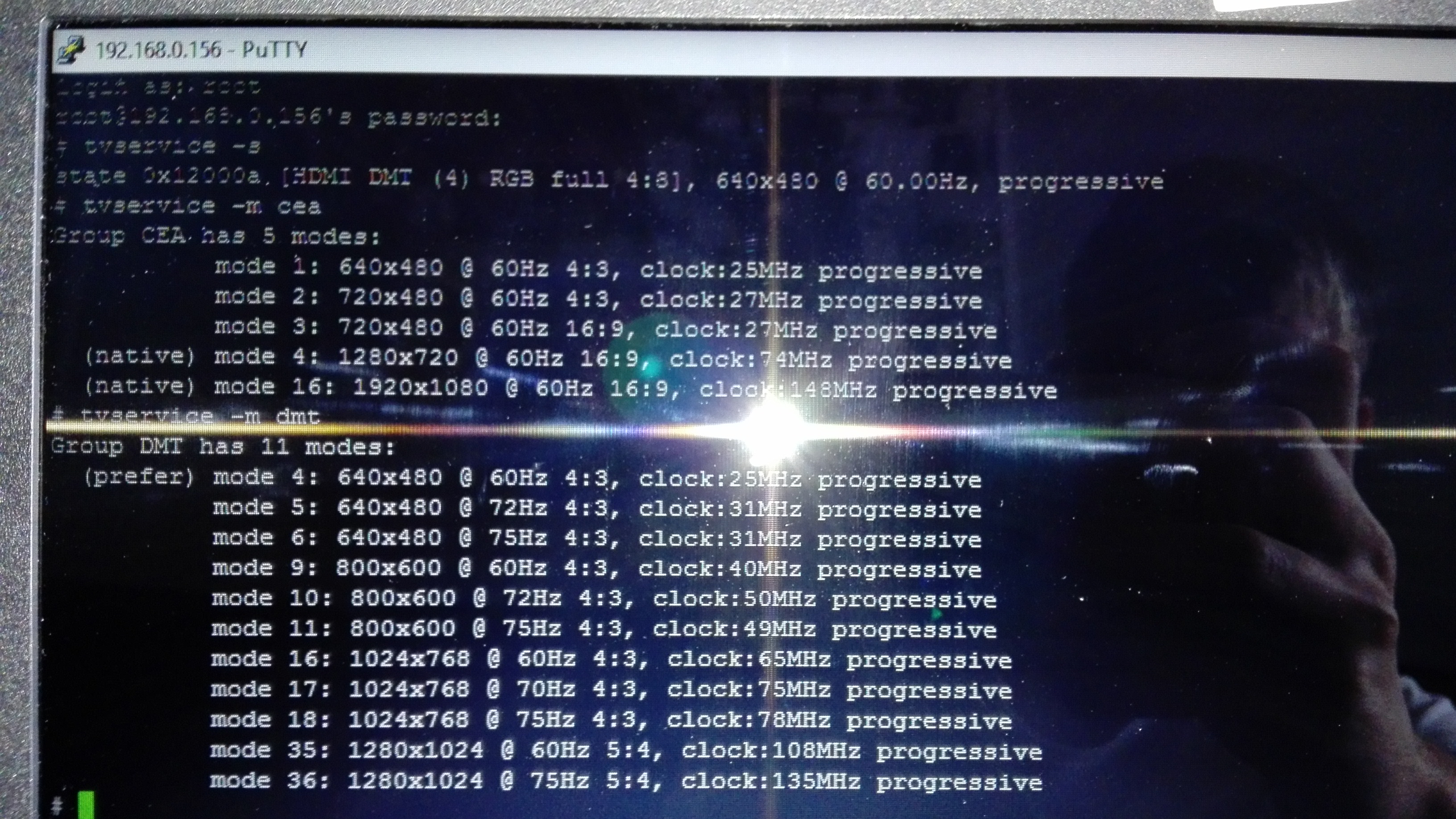

                @paradadf he hecho fotos a lo que me salía en la pantalla, a ver si así vale para que me podáis ayudar0_1486590352148_IMG_20170208_224254.jpg 0_1486590367439_IMG_20170208_224333.jpg 0_1486590381146_IMG_20170208_224415.jpg
                aj9 1 Reply Last reply Reply Quote 0
                • aj9

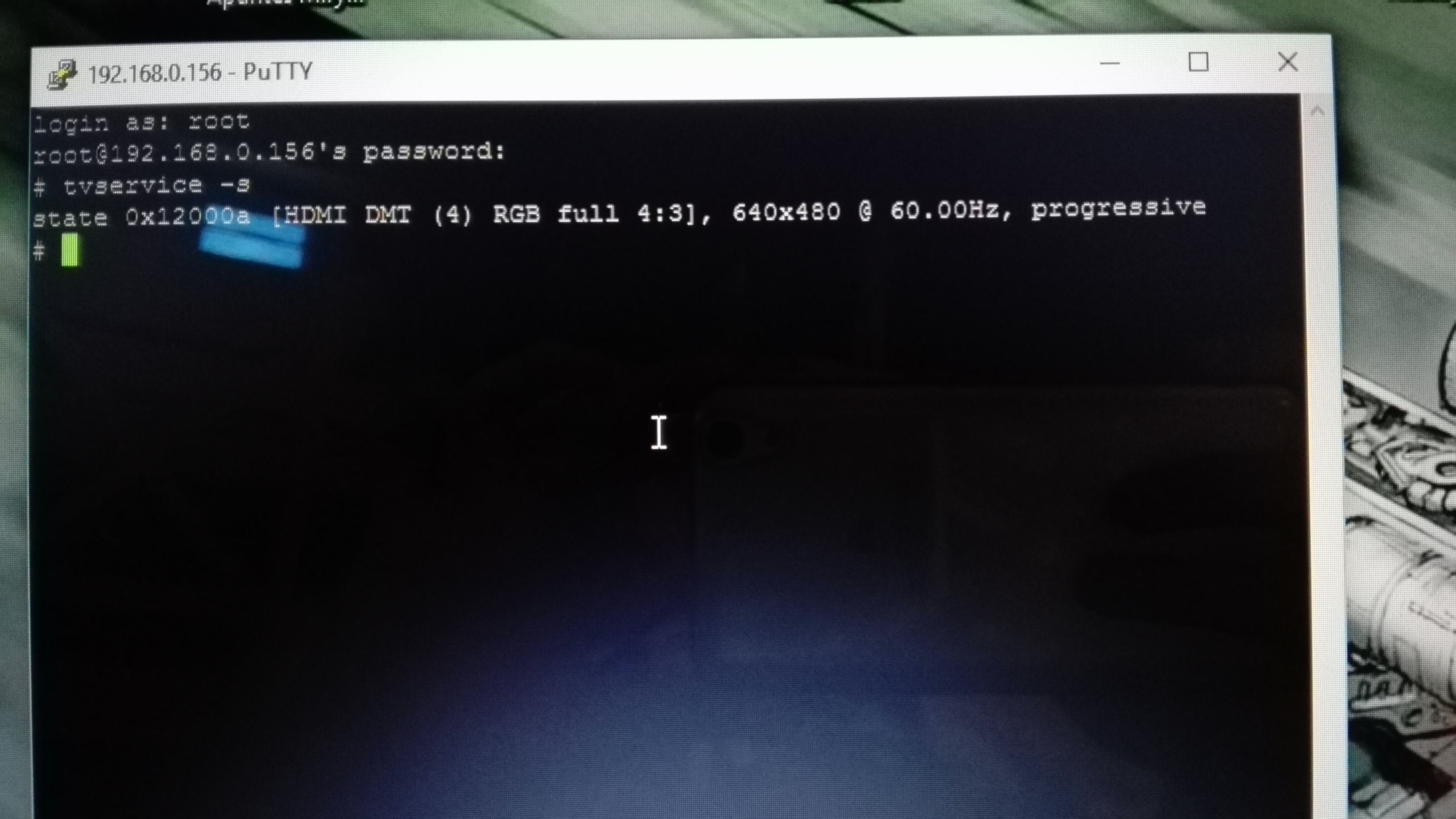

                  • paradadf
                    paradadf Staff @aj9 last edited by paradadf
                    @aj9 te ha faltado la de CEA, pero da igual
                    Entra a recalbox.conf para editarlo (lo podes hacer escribiendo la ip de recalbox en tu navegador) y edita la linea que dice global.videomode y dejala asi:
                    global.videomode=DMT 4 HDMI
                    luego reinicia.
