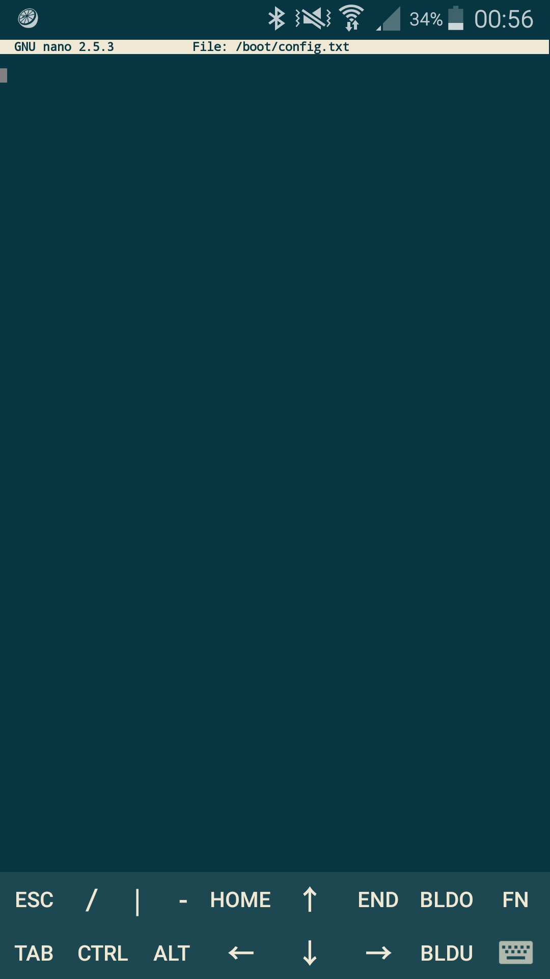

              Habe mich jetzt über das Handy eingeloggt und die Datei geöffnet
              Aber wie zuvor sie ist leer0_1482105430471_Screenshot_2016-12-19-00-56-04.png
