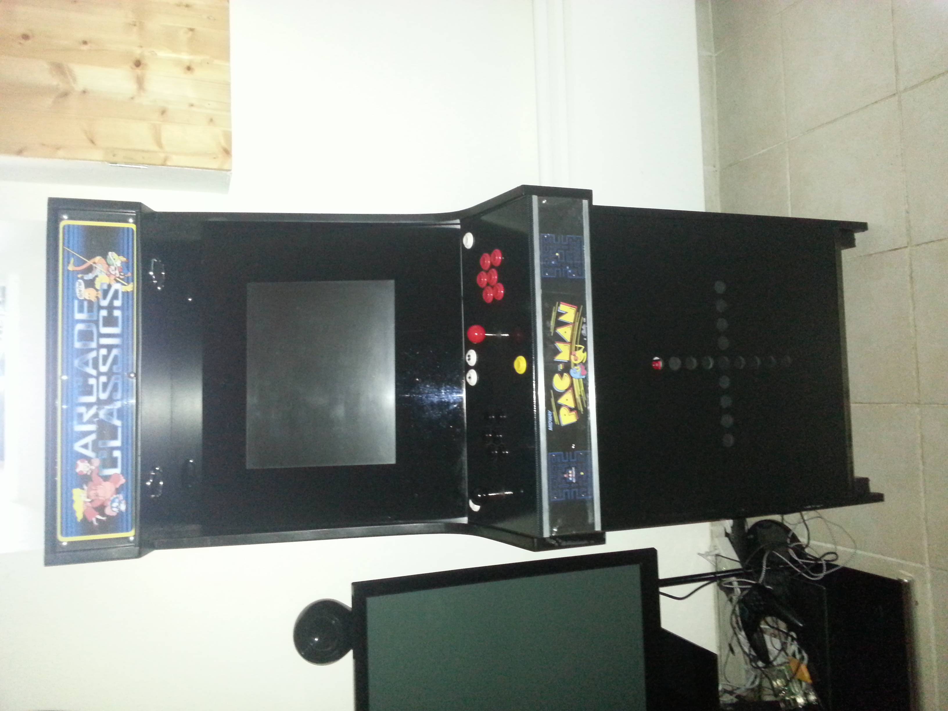

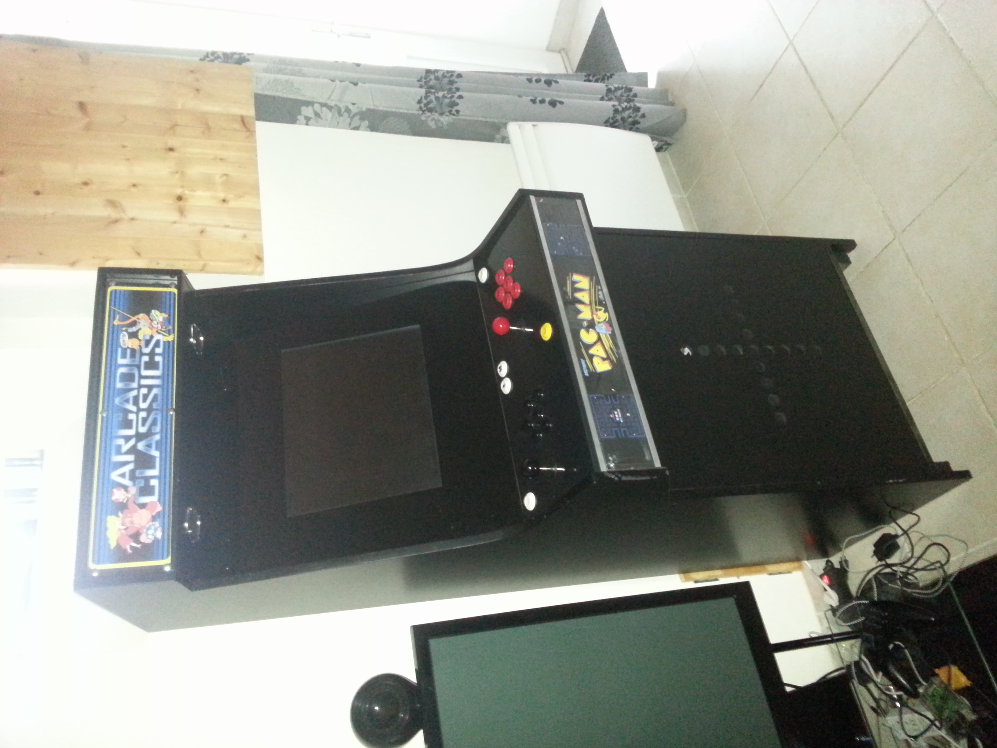

                                          • charly79
                                            charly79 last edited by
                                            Bonjour à tous.
                                            Avec grand retard je tenais à vous remercier.
                                            Tout est rentrer dans l ordre grace à vous qui m avez aider.
                                            Ma borne d arcade à peine finie (reste les chans à camoufler avec des bandes d alu taillées sur mesure.)
                                            J ai pris goût à cette création alors je vais en attaquer une autre après la vente de celle ci.
                                            Joyeuses fêtes de fin d année.
